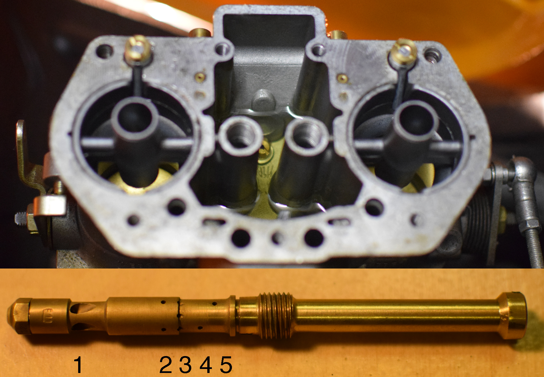

Hallo Gemeinde,
nach dem Winter habe ich letzte Woche 5 Liter Öl-Benzingemisch abgelassen und beschäftige mich seitdem mit meinen "plug´n play" Weber Vergasern.... :wall:
Im Netz ist viel zu finden und die "Weber float leveling instructions ....IDF" sind mir bekannt. Die 10mm Einstellung in vertikaler Haltung, ohne die Kugel des Nadelventils zu berühren (resting against, but not compressing) finde ich schon etwas kniffelig bei dem Klapperatismus. Daher hier konkret meine Frage:
Wie hoch darf/ muss das Benzin in der Mischrohrbohrung stehen, sodass der Vergaser nicht überläuft und der Motor andererseits nicht verdurstet?! Wäre auch sehr praktisch wenn dann noch jemand einen Messtip hat- Düsenstock raus....
Ab welcher Bohrung läuft der Vergaser über?

ich hab den Level im zusammengebautem Zustand gemessen. da ist ein Schlitz im Deckel über der Schwimmerkammer. Also Schlauch an den Stutzen Trichter dran aufhängen und Vergaser vorsichtig im Schraubstock spannen. Dann mit dem Tiefenmaß vom Messschieber in den Schlitz runter messen. Wenn der Sprit wackelt hast du das Maß. Dann hast du den Schwimmer in reeller Arbeitsposition und kannst den tatsächlichen Spritniveau wenn das Schwimmerventil zu macht.
Such mal im Netz die Anleitung vom Variman. da ist das perfeckt erklärt.

Ich wollte mit der Frage unabhäng von den prinzipiellen Einstellungen das grundsätzliche Prinzip kapieren und hatte deshalb auch den Düsenstock als Bild mit eingestellt.
Die Vergaser waren urspünglich tatsächlich "zu fett" eingestellt, Schwimmer standen 2-3 mm unter dem Deckel...

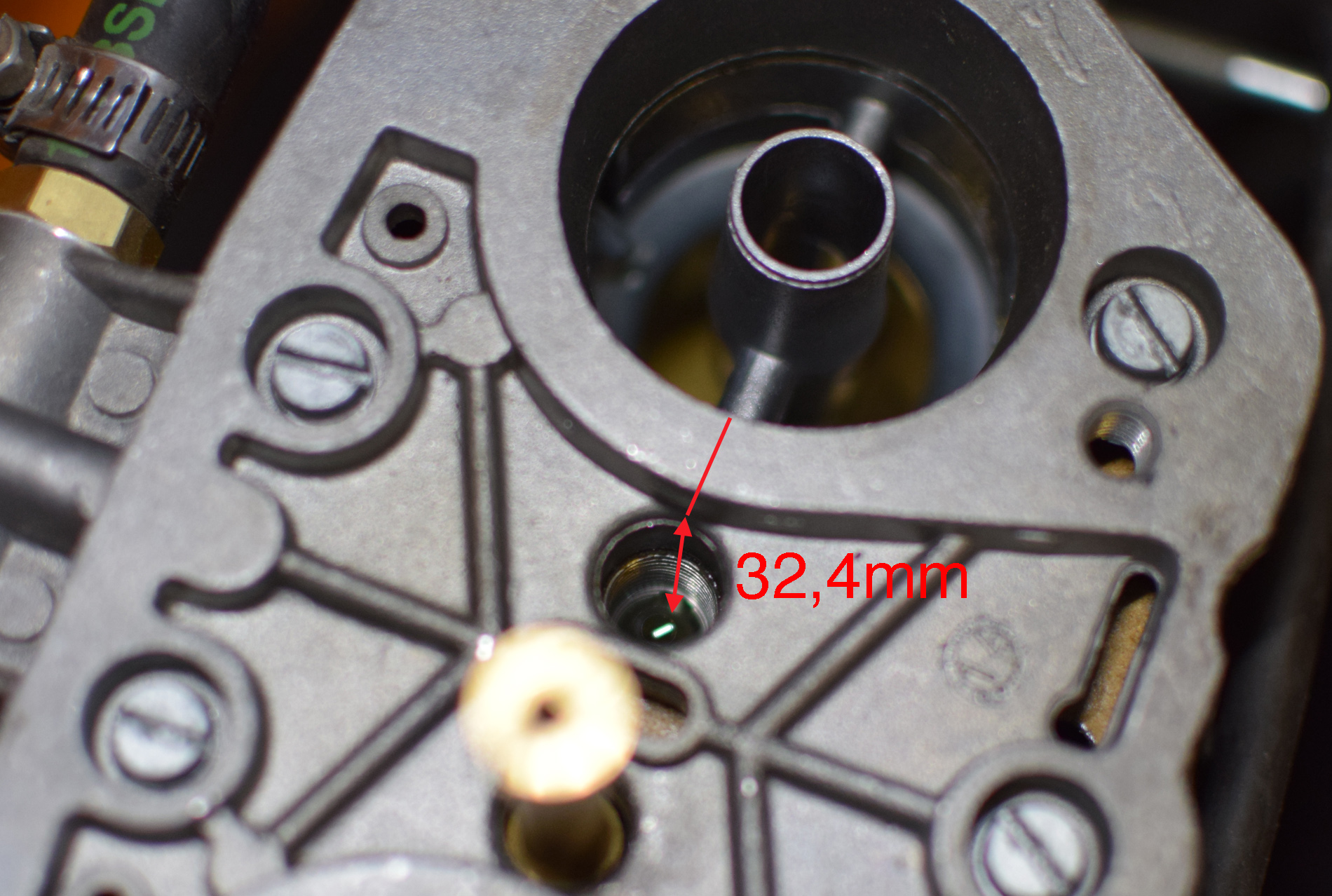

Hier mal ein Teilergebnis nach gefühlten 100 Versuchen und Messungen...
Bei einem Schwimmerstand von 14mm (vs 11,5mm Standardeinstellung) und Benzindruck über einen Schlauch, also ohne Pumpe, auf die Vergaser gegeben war endlich von Erfolg gekrönt. Mit 12mm Abstand hat das noch nicht geklappt, warum auch immer. Die elektrische Pumpe überdrückt die Ventile, obwohl die eigentlich in Rahmen des Erlaubten pumpt und drückt. Habe jetzt einen Druckminderer bestellt.
Meine Eingangsfrage bleibt aber noch: Wie hoch soll, darf oder muß der Sprit im Vergaser / am Mischrohr stehen um ein zu mageres Gemisch zu verhindern? Die Bohrung aus der Benzin beim Überlaufen in den Vorzerstäuber strömt hat die Unterkannte bei 32,4mm, das Benzien steht jetzt bei ca. 39mm.
