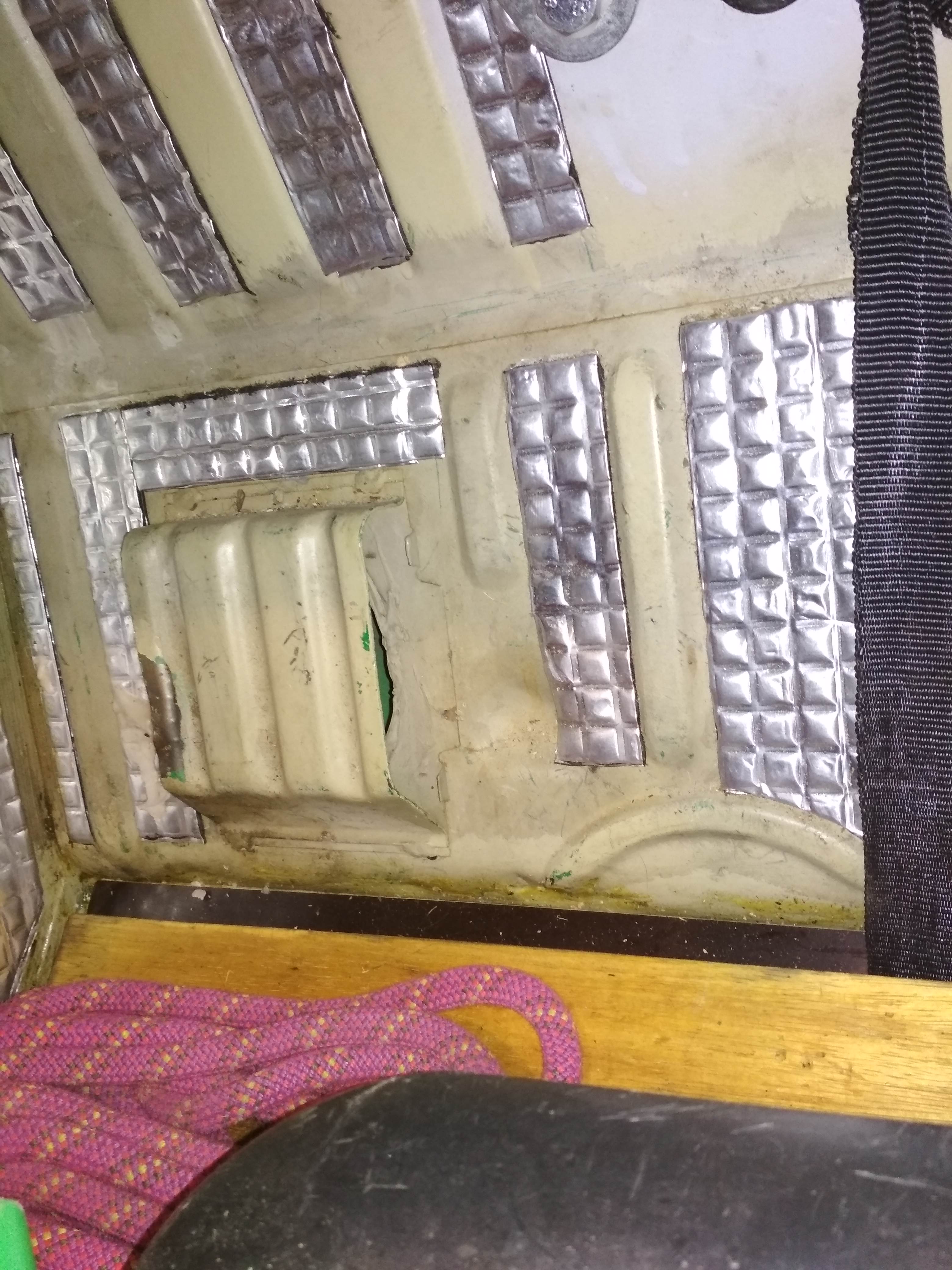

Hallo Leute
ich hab das Gefühl das bei mir am Umlufteinlass unter der Rücksitzbank etwas fehlt. Mir ist da glaube ich auch schon was reingefallen(muss erstmal unten aufmachen und nachschauen. Etztens hat das Gebläse meiner neuen Heizung B3L komische Geräusche gemacht).
Auf jeden Fall scheint mir das Loch doch sehr weit offen zu sein zumal da noch ein paar Blechnasen hochgebogen sind die irgendwas halten könnten..
Wer weiß Rat? Ist da noch irgend ein Gitter, Pilz oder sonstwas drauf?
Gruß Jochen
Gruß Jochen

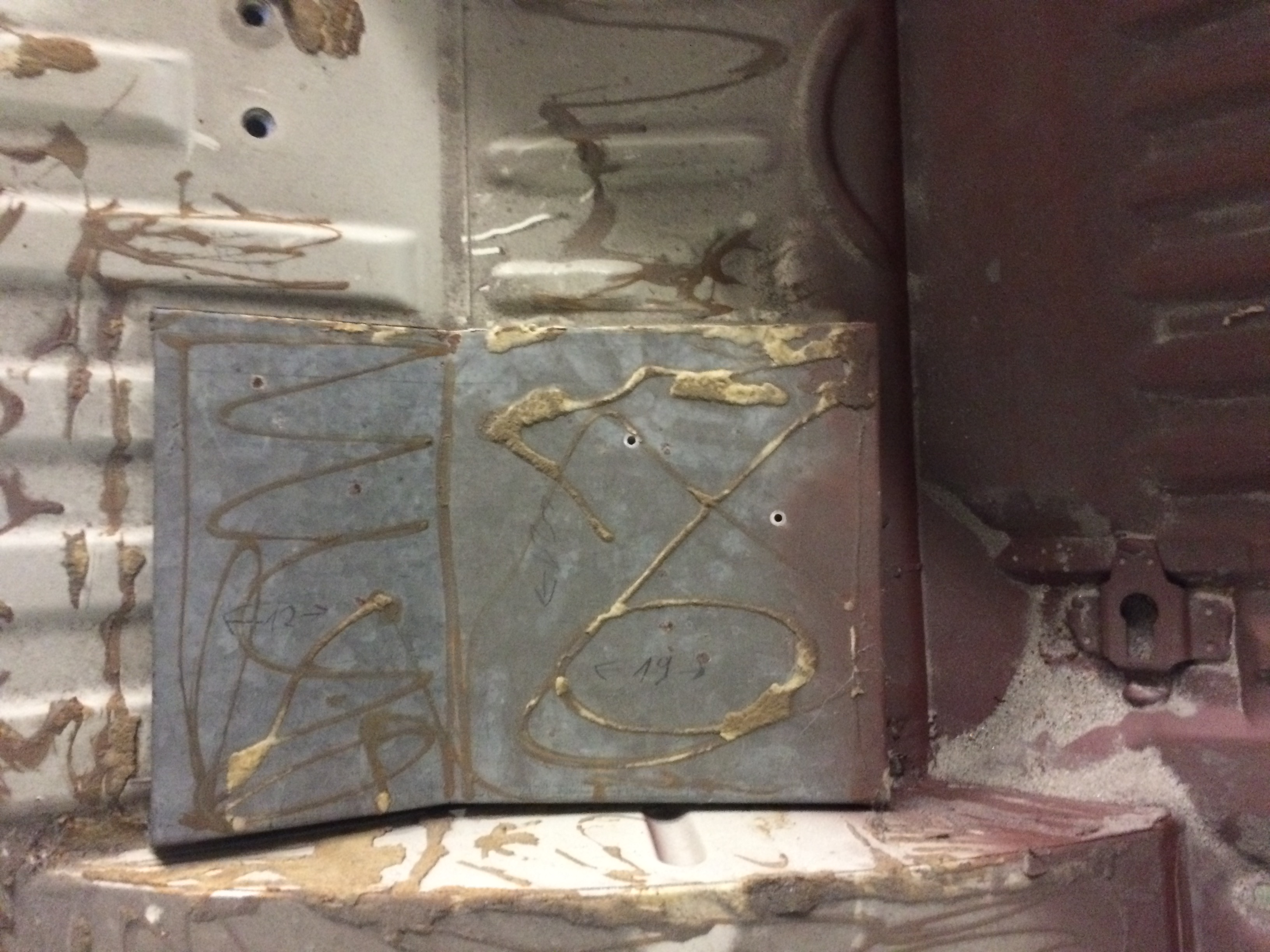

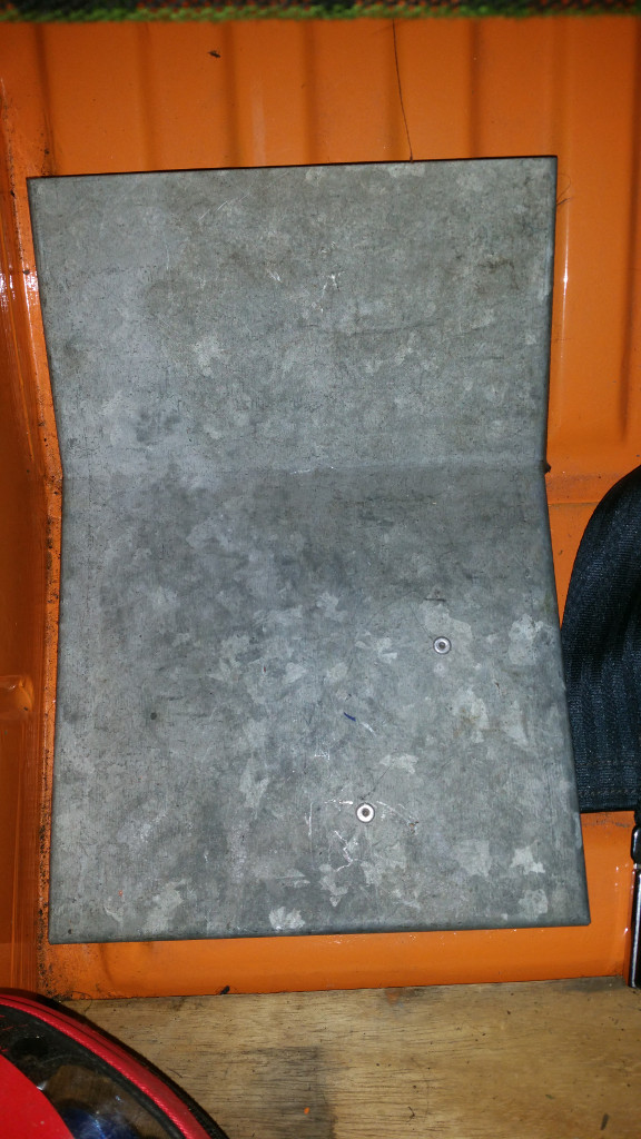

uli
- Beiträge: 216
- Registriert: 08.01.2010 21:49
Re: Lufteinlass Umluft BA6
Breite 21cm
Das obere Teil 12 cm hoch
Unten 19 cm
Abkantung an den Seiten 3 cm oben offen!
Winkel ca 30 Grad
Unten 19 cm
Winkel ca 30 Grad

- Beiträge: 4353
- IG T2 Mitgliedsnummer: 834
Jupp, sieht bei mir genauso aus.
Ist aber tatsächlich nur oben offen und nach unten geschlossen. Die Abdichtung erfolgt über einfache Kantenschutzbänder.
Wenn du es nachbaust, würde ich dir empfehlen vieleicht oben ein kleines Gitter einzusetzen, statt es einfach nur offen zu lassen.

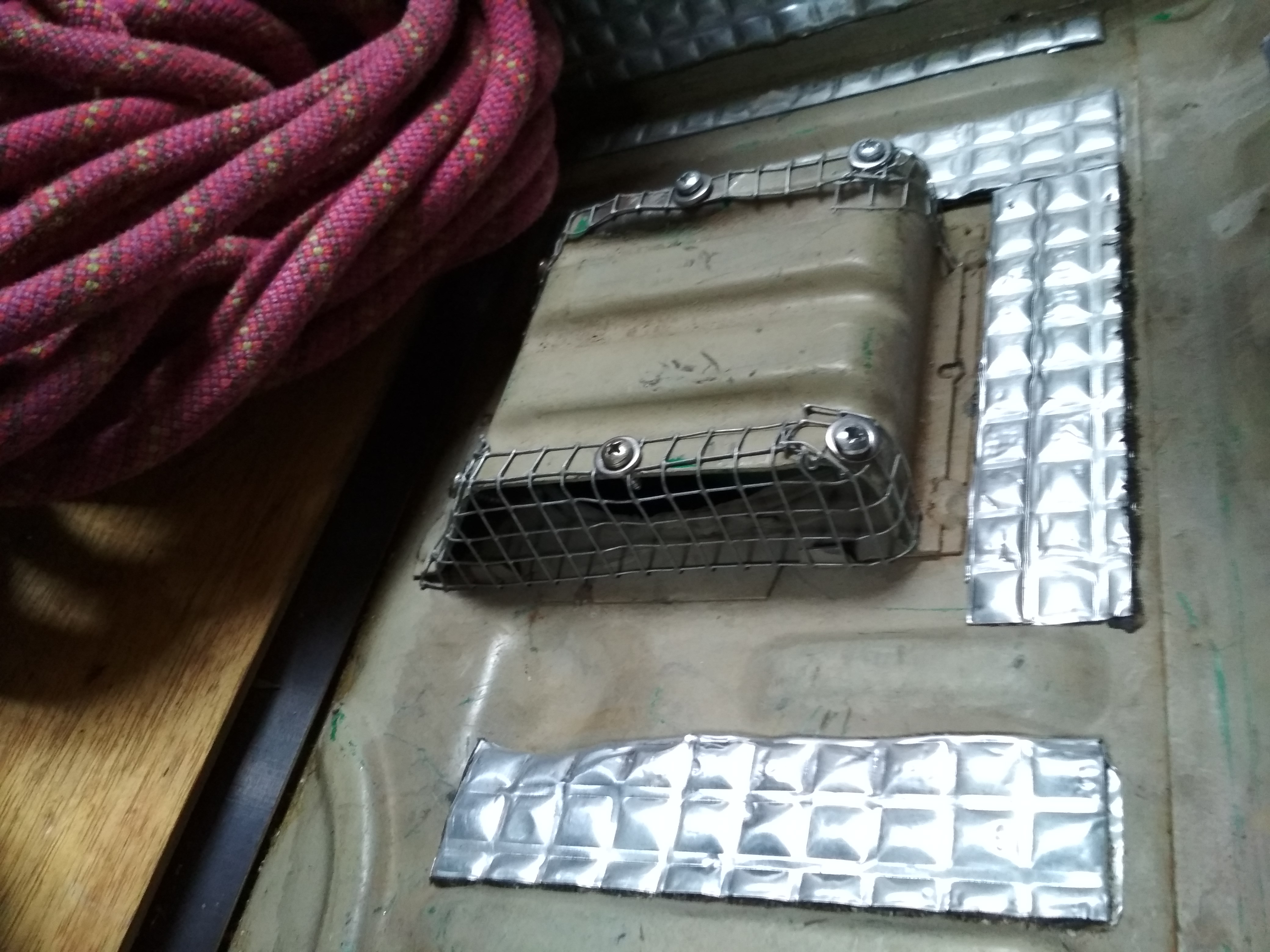

- Beiträge: 2223
Ich hab Modell Hasengitter gewählt
aber danke für die Info. das mit dem Blech hab ich auch gar nicht kapiert. Wenn man das oben drauf macht kommt doch gar keine Luft mehr rein? die Schlitze von den Wellen sind doch viel zu klein.. war auch wesentlich weniger Arbeit
mein-grisu
- Beiträge: 535
- IG T2 Mitgliedsnummer: 806
Geile Lösung
...hab auch kein Blech drauf und war mir noch nicht schlüssig, wie ich das verschließen sollte...
jetzt weiß ich's
