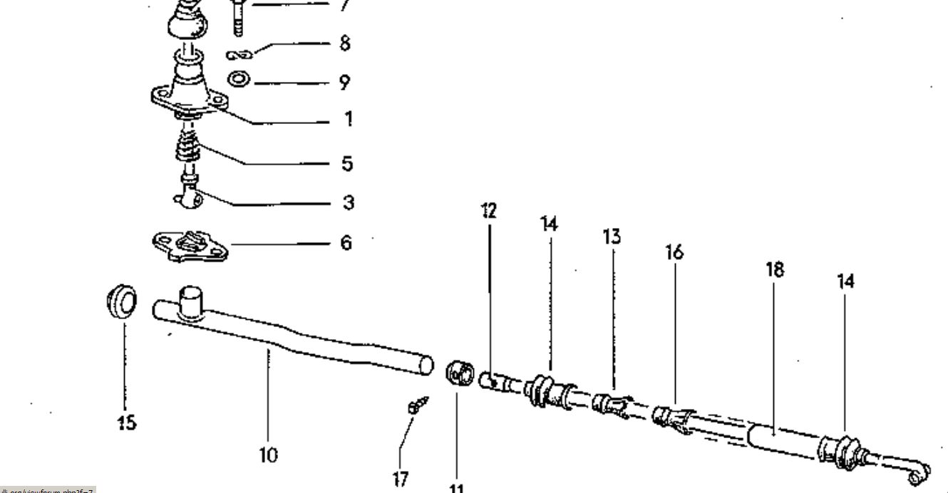

etwas Gerühre ist die Schaltung am T2 immer. Da muss man sich erstmal dran gewöhnen.
http://www.michaelknappmann.de/bulli/mi ... 05700.html
Das ganze Verschlechtert sich aber deutlich, wenn die vordere Führung der Schaltstange (Teil 19 bei dir), sowie die Gummilager der Schaltstangenkupplung am Getriebe ausgeschlagen sind (Teil 26).
Letztere leiden besonders, wenn am Eingang der Schaltstange Getriebeöl ausläuft und dann das Gummi angreift. Generell sind das alles keine großen Investitionen, die aber schon eine deutliche Verbesserung bringen können.
https://www.bus-ok.de/Type2-split-bay-F ... -211711197
https://www.bus-ok.de/Type2-bay-window- ... 11-798-211
Das insbesondere der Wechsel zwischen 1/2 auf 3/4 schwierig ist, liegt meistens an der hinteren Schaltstangenkupplung, weil hierbei das Gestänge eine Drehung durchführt. Haben die Gummilager spiel, reicht der Weg des Schalthebels einfach nicht mehr aus. Prüfe dabei auch ob die Befestigung am Getriebeeingang noch richtig sitzt. Hier muss sich eine kleine Schraube (meistens viereckiger Kopf) befinden. Diese ist angespitzt und greift in eine entsprechende Bohrung an der Eingangswelle. Wichtig ist, dass diese Schraube mit einem Draht gesichert werden muss.
Zur Rückwärtsgangsperre:

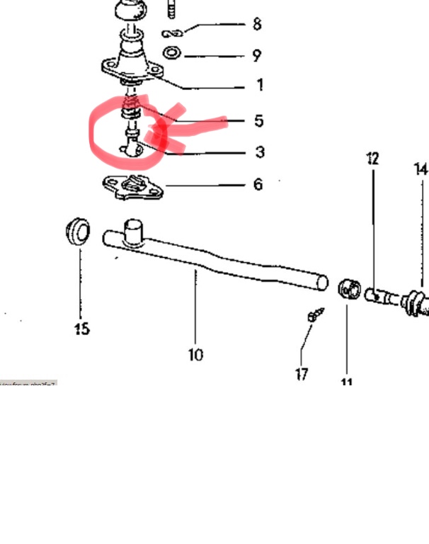

Diese besteht nur aus einem Anschlag an einem Blech, welches zwischen dem Lagerbock des Schalthebels und dem Bodenblech liegt. Oft ist dieses verbogen oder verschoben, wenn jemand mit Gewalt den Rückwärtsgang gesucht hat. Bau den Schalthebel aus, markiere aber vorher die alte Position. Prüfe ob das Blech noch ganz ist und anschließend kannst du es wieder montieren und einstellen.
So sollte das Teil aussehen:
https://www.bus-ok.de/Type2-split-bay-S ... 11-711-149
Hier die Anleitung zur Einstellung:
https://rallegolle.blogspot.com/2012/06 ... ellen.html
und
http://www.michaelknappmann.de/bulli/mi ... 10/005.jpg
Ich bin jetzt nicht so ganz firm welche Unterschiede es nun genau gibt zwischen T2a und b aber die Einstellung sollte identisch sein. Lediglich die vordere Lagerung ist unterschiedlich und entsprechend das Schaltgestänge.

schau dir mal die Schaltstangenkupplung genauer an. Das runde Teil, wo die Schraube drin steckt kann sich vom Rest lösen und dann leicht verdrehen beim Schalten. Am besten mal von jemandem schalten lassen, wenn du drunter liegst und dir das ansiehst.

ich tippe auf die Anschlagplatte, die verändert im Lauf der Jahrzehnte auch schleichend die Form.
Dann fehlt genau die Führung für die Gänge. Und das Einstellen ist echt kein Hexenwerk, das ist im RLF recht gut beschrieben.
Man muss sich nur merken wie rum die Platte rein muss.
Teil Nr6:
https://www.wagenteile.de/shop_de/71114 ... 11149.html
Die vordere Schaltstangenführung, also der Ring 15 ist auch ein heißer Kanditat für schlechtes Schaltverhalten.
Die hintere Schaltstangenführung geht eigentlich seltener kaputt.

wir hatten bei unserem T2a auch ein Ähnliches Problem.
Bei uns war an der Schaltstange dieser Runde Anschlag Richtung Rückwärtsgang komplett weg.
Ebenso war der Führungskunstoff unten verschlissen.
Den Kunststoff haben wir getauscht und den Schalthebel wieder aufgeschweißt, seitdem lässt sich der Bus super schalten.
Kein Vergleich zu vorher.
Das Führungsblech (an das kommt man von oben ran) war überhaupt nichts zu erkennen.
