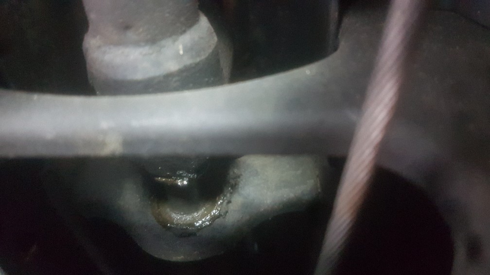

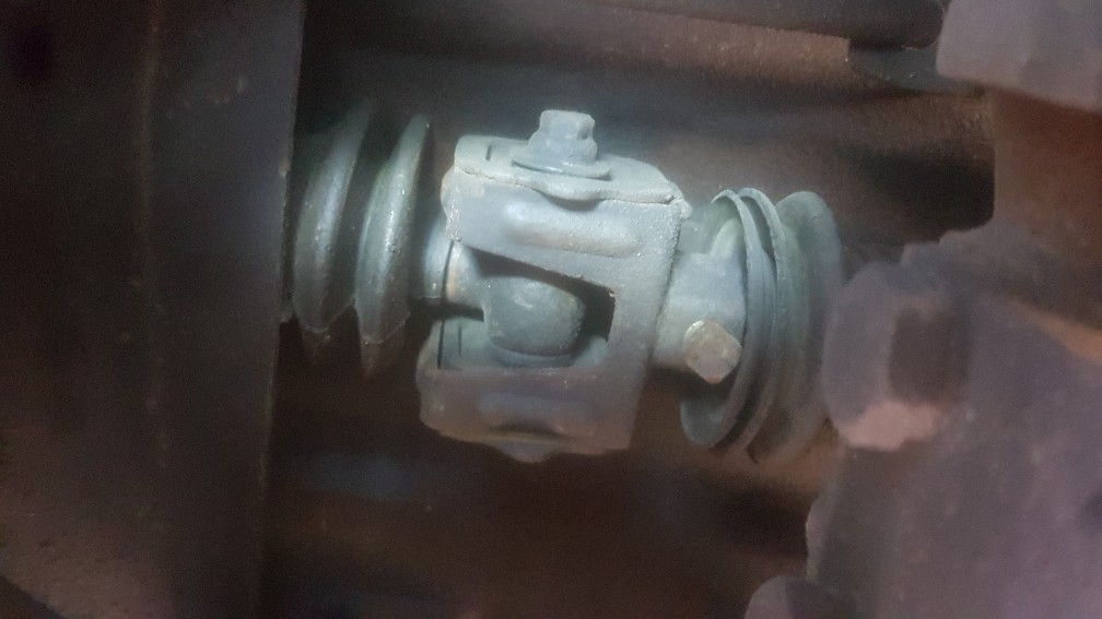

Danke für die Antworten. Habe vorhin mal unter dem Wagen gelegen und bei meiner Tachotestfahrt mal ganz genau auf die Schaltvorgänge geachtet.
Zu dem Blick unter den Wagen:
Es sah hinten zum Getriebe hin sehr gut aus, nix verrottet, Gummis da und stabil. Nur der Sicherungsdraht an der Schraube fehlt und der zugehörige Schutzgummi ist etwas zerfleddert.
Vorn sah es ähnlich gut aus. Die grosse Schaltstange lässt sich etwa 1-2mm seitlich hin und her bewegen. Siehe Bilder.
Beim Fahren ist mir aufgefallen das sich die Gänge prima hochschalten lassen. Lediglich beim Rückschalten auf 2 und 1 fehlt mir eine seitliche Begrenzung, so dass ich die Gänge schwer finde. Könnte das eventuell mit der zerleierten Rückwärtsgangsperre zu tun haben? Für Rückwärts muss ich nur nach unten links rüber schieben...ohne runterdrücken o.ä.
Ich glaube ich fange dann erst mal mit dem Blech für den Rückwärtsgang an...

schau dir mal die Schaltstangenkupplung genauer an. Das runde Teil, wo die Schraube drin steckt kann sich vom Rest lösen und dann leicht verdrehen beim Schalten. Am besten mal von jemandem schalten lassen, wenn du drunter liegst und dir das ansiehst.
Ich bin übrigens mal von Berlin nach München gefahren um mir ein Getriebe von nem Motorenbauer zu kaufen, weil ich eins brauchte, da bei mir der Rückwärtsgang nicht mehr reinging. Ich musste mein altes als Pfand dalassen. Der Spaß hat insgesamt 500 Euro gekostet, nur um festzustellen, dass auch mit dem neuen der Rückwärtsgang nicht rein geht. Quasi hab ich ein funktionierendes Getriebe gegen ein funktionierendes ausgetauscht und mit zwei schönen Schweißpunkten hab ich die Schaltstangenkupplung dann repariert...
