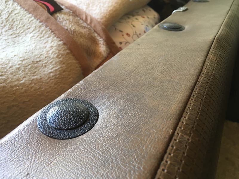

ich habe in meinem T2a hinten eine Rückbank, die man zum Bett ausklappen kann.
Denke die ist eher aus einem T2b, aber ganz praktisch. In der Rückenlehne sind,wie
auf den Bildern zu sehen, diese Kappen, unter denen sich Löcher befinden. Gibt es dafür
Kopfstützen? Falls ja, könnte jemand ein Bild davon einstellen? Möchte mir gerne 2 besorgen,
da ich ab und zu mal 2 Kinder an Board habe und dann geht die Sicherheit vor.
besten Dank im Voraus - Grüße - Oliver

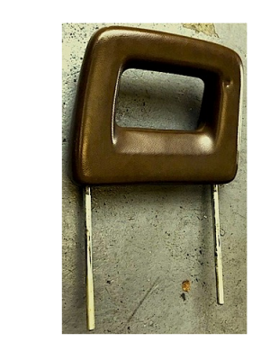

T2a1969
Beiträge: 264
Registriert: 21.10.2008 20:54
Re: Kopfstützen hintere Sitzbank
Beitrag von T2a1969 »
meinst Du diese hier?
besten Dank schon Mal..
Paul

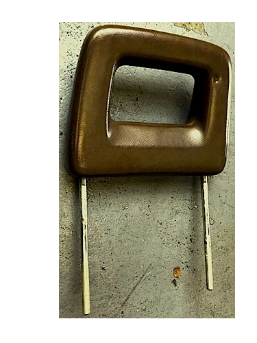

dietmar2
Beiträge: 360
Registriert: 23.01.2013 22:38
Beitrag von dietmar2 »
nein oliver,
die vom t3 werden wohl eher nicht passen,
deine löcher sehen schon eher nach denen vom t2b aus,
schau mal so:
dazu gehören dann ks mit diesem durchmesser der streben:
die t3-streben (dein bild) sind deutlich dünner im durchmesser:
die loch (bzw. streben)durchmesser vergleichen!
wenn du auf die t3 variante umbaust (alt oder neuer) kann man da mit
adapterrohren sicher auch was hinkriegen
gruß aus hro
dietmar
der eben mal in die garage gegangen ist, weil das für 2 sitzfragen langsam lohnt :bier:
T2a1969
Beiträge: 264
Euch allen vielen Dank!
Ich denke auch das wohl die vom T2b passen, denn die Löcher kommen mir schon recht groß vor.
Super das Bild mit den Abmessungen..
