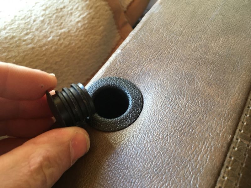

ich habe in meinem T2a hinten eine Rückbank, die man zum Bett ausklappen kann.
Denke die ist eher aus einem T2b, aber ganz praktisch. In der Rückenlehne sind,wie
auf den Bildern zu sehen, diese Kappen, unter denen sich Löcher befinden. Gibt es dafür
Kopfstützen? Falls ja, könnte jemand ein Bild davon einstellen? Möchte mir gerne 2 besorgen,
da ich ab und zu mal 2 Kinder an Board habe und dann geht die Sicherheit vor.
besten Dank im Voraus - Grüße - Oliver

da sollten die vom T3 passen..

nein oliver,
die vom t3 werden wohl eher nicht passen,
deine löcher sehen schon eher nach denen vom t2b aus,
schau mal so:
dazu gehören dann ks mit diesem durchmesser der streben:
die t3-streben (dein bild) sind deutlich dünner im durchmesser:
die loch (bzw. streben)durchmesser vergleichen!
wenn du auf die t3 variante umbaust (alt oder neuer) kann man da mit
adapterrohren sicher auch was hinkriegen
gruß aus hro
dietmar
der eben mal in die garage gegangen ist, weil das für 2 sitzfragen langsam lohnt :bier:

Euch allen vielen Dank!
Ich denke auch das wohl die vom T2b passen, denn die Löcher kommen mir schon recht groß vor.
Super das Bild mit den Abmessungen..
