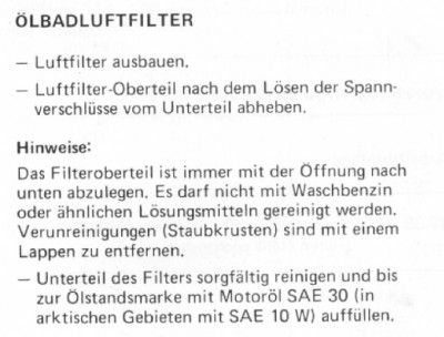

ich konnte nichts ausführliches finden, ob neben dem Unterteil auch das abnehmbare Oberteil des Luftfilters zu reinigen ist.
Klar muss das Öl im Unterrteil ausgetauscht und vorher auch der Bodensatz entfernt werden.
Im Oberteil findet sich wohl Stahlwolle zum abscheiden des Ölnebels und diese soll ggf. mit Lösungsmitel/Diesel gereinigt werden, habe ich in Bezug auf andere nicht VW ÖlbadLuftfilter gelesen.
Ist das bei dem Oberteil des Ölbad Luftfilter des Flachmotors BJ 1973 auch so? :?:
Muss das Oberteil irgendwie gereinigt werden? :?:
Lässt es sich öffnen? :?:
Danke für einen Antwort! :roll:

tuaelm hat geschrieben: ↑02.05.2019 19:37 Im Oberteil findet sich wohl Stahlwolle zum abscheiden des Ölnebels
Nein, das sind bei VW Kokosfasern, welche in Latex getaucht und somit fest verbunden wurden.
tuaelm hat geschrieben: ↑02.05.2019 19:37 und diese soll ggf. mit Lösungsmitel/Diesel gereinigt werden, habe ich in Bezug auf andere nicht VW ÖlbadLuftfilter gelesen.
Ja, das ist der kleine, nicht unwesentliche Unterschied. :D
tuaelm hat geschrieben: ↑02.05.2019 19:37 Muss das Oberteil irgendwie gereinigt werden? Lässt es sich öffnen?
Von VW existiert eine allgemeine Vorschrift für alle Ölbadluftfilter, ganz egal um welches Fahrzeug es sich handelt:
Quelle: Pflege Seite 24: https://www.vw-t2-bulli.de/michaelknapp ... frame.html

danke für die schnelle Antwort; Kokos mit Latex statt Stahlwolle, darauf muss man erst mal kommen ...
