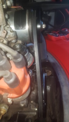

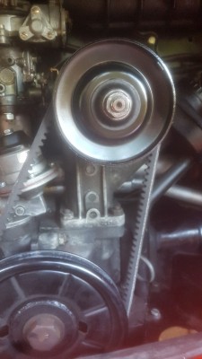

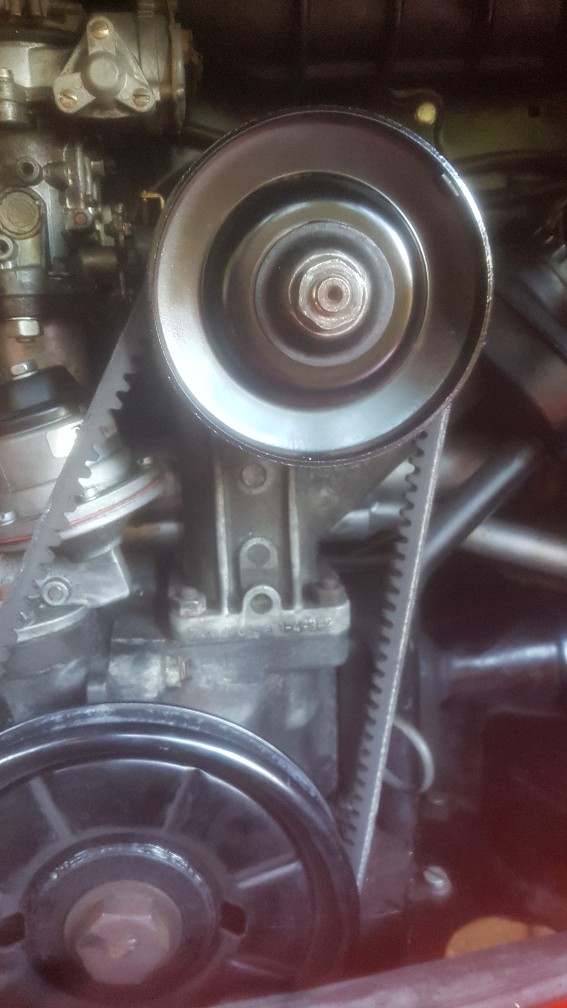

heute habe ich mich mit dem etwas schlabberigen Keilriemen von meinem T2a befasst (Ladekontrolle war an, auf Batterie gefahren). Dazu habe ich einen neuen von Bosch mit 10x900 Maß verbaut.
Dabei habe ich festgestellt, das die Riemenscheiben nicht fluchten, der Riemen schief läuft und die Lima-Scheibe warm wird. Der Riemen ist in der Stellung gut gespannt, aber nicht extrem (lässt sich mindestens 2cm bewegen und 180grad verdrehen).
Ich habe 7 Scheiben zwischen den Häften der Riemenscheibe. Sobald ich eine 8te drunter lege, wird der Riemen zu locker, die Scheiben sind dann aber nahezu in einer Flucht.
Wenn ich eine wegnehme, ist der Riemen meines Erachtens ideal gespannt (ca. 1cm Bewegung und 90grad Drehung). Allerdings ist die Flucht dann noch mehr aus dem Lot und die Riemenscheibe wird richtig heiss.
Ich bin nun etwas ratlos beim weiteren Fehlersuchen. Was ich mir noch vorstellen könnte, ist das vielleicht die falsche Lima verbaut ist (siehe Bild mit Teilenummer, Lima funktioniert - Ladestrom an der Batterie gemessen - Ladekontrolle geht aus bei neuem Riemen). Weiss da jemand etwas?
Der Halter der Lima scheint mir der Richtige zu sein.
Kann man die Lima vielleicht noch irgendwie hochbekommen? Oder gehören auch Scheiben/Distanzstücke hinter die hintere Riemenhälfte?
Könnte auch die Riemenscheibe der Kurbelwelle die Fehlerquelle sein?
Vielen Dank für Eure Hilfe!

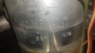

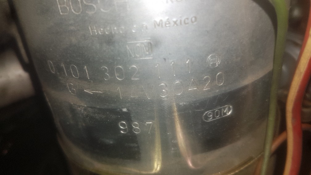

noch die Lima....

Hallo Matthias,
hast du das Fahrzeug mit dieser Lichtmaschine so gekauft?
Um was für einen Motor handeltes sich da und was ist das Modelljahr?
https://volkswagen.7zap.com/de/rdw/typ+ ... 903-92000/
Ist der vordere Teil der Lima-Riemenscheibe (also das was zuerst aufgesteckt wird) etwa aus Guss oder ein Blechpressteil?
Ich habe den argen Verdacht, dass möglicherweise eine 38A Lima zu Deinem Fahrzeug einmal gepasst haben sollte, warten wir erst einmal die Antworten ab. Was für ein Regler ist denn verbaut, kann man da irgendwo die Amperezahl ablesen?
Eigentlich nicht.matthias_vwauto hat geschrieben: ↑02.05.2019 21:42 Könnte auch die Riemenscheibe der Kurbelwelle die Fehlerquelle sein?
… es zählt immer die Fahrtrichtung, also vor die Riemenscheibe (zum Generator hin): Antwort ist nein.matthias_vwauto hat geschrieben: ↑02.05.2019 21:42 Oder gehören auch Scheiben/Distanzstücke hinter die hintere Riemenhälfte?

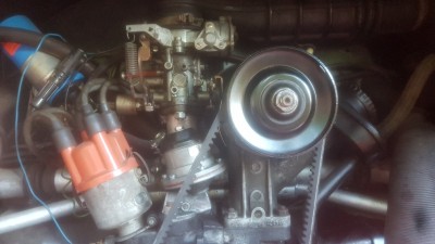

Auf Deinem Bild sieht das so aus, als ob der Riemen an der oberen Scheibe nach vorne steht. Ist das in echt wirklich so?matthias_vwauto hat geschrieben: ↑02.05.2019 21:42 Ich bin nun etwas ratlos beim weiteren Fehlersuchen. Was ich mir noch vorstellen könnte, ist das vielleicht die falsche Lima verbaut ist. ...Weiss da jemand etwas?

Wenn also in meinen Bus eine 38A-Lima reingehört und die auch noch länger ist, so könnte das ein Ansatz sein! Dann müsste ich nun nochmal nach dem Regler und dem Abdeckblech schauen.
Kann man die Regler von 30 und 38A leicht unterscheiden (Bauform/Teilenummer o.ä.?).

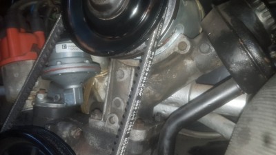

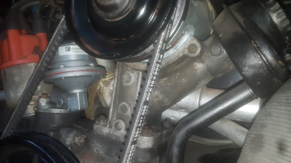

Anbei noch ein Bild, auf dem man einen kleinen Ausschnitt des Abdeckbleches erkennen kann. Vielleicht reicht das schon zum Umterscheiden 30/38A? Bessere Bilder kann ich gern später noch nachreichen
Hier ist übrigens noch der alte Riemen drauf. Markierung mit "Gates 6772".

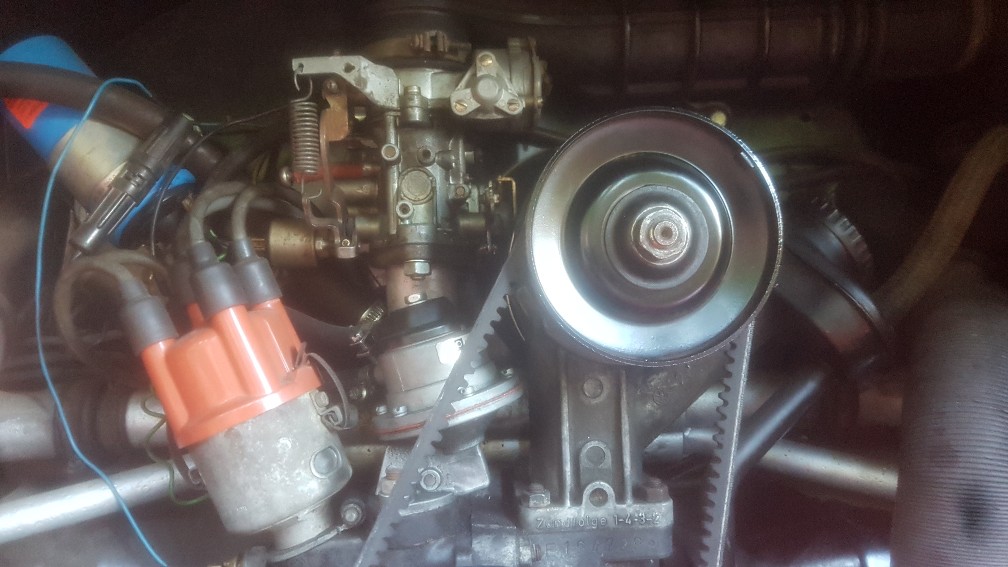

P.S. Und noch ein Bild vom Bus selbst

@Norbert:
so sieht der Regler aus:

- Beiträge: 7779
Re: Riemenscheiben fluchten nicht - Lima korrekt?
Hallo Matthias,
Im Übrigen könnte man auch einen modernen 38 A Regler bei Bosch Classic bekommen, da sind dann aber nur Schraubanschlüsse vorhanden und man müsste etwas anpassen.
Der 30 A Regler tut es aber auch, der Spannungspfad ist ja identisch, die 30 A sagen etwas über den Strompfad aus, wo der entnommene Strom begrenzt wird, um die Lichtmaschine letztendlich nicht zu killen, halt nicht zu überlasten. Ich stelle weitere Ausführungen erst einmal zurück, kümmern wir uns zunächst um die anderen Aspekte.
Manchmal ist es aber so, dass die Lager verschlissen sind und auch schon einmal geklemmt haben. Dann wird die Scheibenfeder (Halbmond) stark auf Scherung beansprucht und die Riemenscheibe verklemmt, so dass kaum ein zerstörungsfreier Ausbau möglich ist. Bei Wagenteile gäbe es aber Ersatz
https://www.wagenteile.de/shop_de/90310 ... 03109.html
Mein Fazit aus der Ferne: Da hat offensichtlich jemand geschludert und hat statt wieder eine 38A Lima einzubauen, einfach eine 30A genommen.
Nun stehst Du vor der Entscheidung, entweder alles reinrassig auf 30 A Komponenten umzubauen
(Bräuchtest beide Abdeckplatten am Gebläsekasten und die entsprechende Riemenscheibe für Deine vorhandene 30 Lima, Kühlgebläserad müsste unter Vorbehalt passen können, nachmessen: sollte 36,5mm Breite haben.)
… oder müsstest Dir eine 38 A Lima besorgen. Ist natürlich ein überlegenswerter Kostenfaktor. Bei Deinem Regler kannst Du aber die 8 mehr A gar nicht ausnutzen. Es sei denn, Du nimmst noch einen entsprechenden Regler neu dazu, der noch einmal mit etwa 65 € zu Buche schlagen würde.
