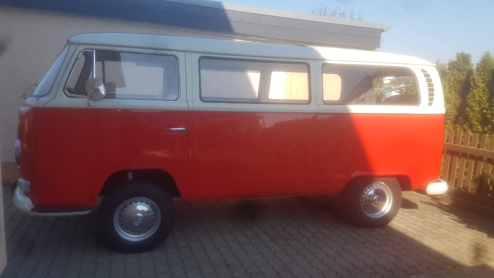

P.S. Und noch ein Bild vom Bus selbst
Hier ist übrigens noch der alte Riemen drauf. Markierung mit "Gates 6772".
Viele Grüsse
Matthias
