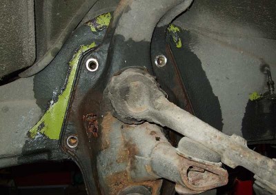

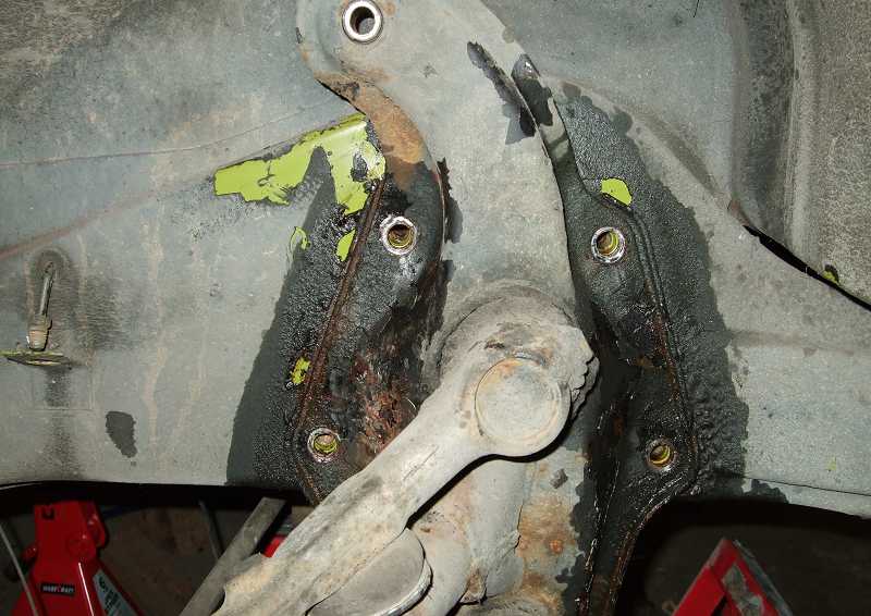

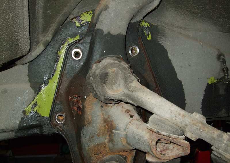

VW hat aber auch Ausgleichsbleche zwischen der Achse und Trägern verbaut, um Toleranzen auszugleichen.
Die gab es in verschiedenen Stärken. Bei mir waren unterschiedliche Stärken rechts und links verbaut.....
Evtl. sind die festgegammelt?

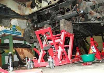

Noch einer, der eine Motorradhebebühne dafür verwendet! Ich nütze sie mit einem geeigneten Brettchen auch für Motorein- und -ausbau...
Zu deinem Problem: bei meinem Schlachtbus ging die Vorderachse auch etwas schwer raus, ich hab sie mit 2 kleinen Wagenhebern vorsichtig herausgedrückt. Bei einem anderen Bus fiel sie fast von selbst runter. Der Schlachtbus hatte einen kleinen Frontschaden, das Prallelement war noch intakt, also dürften die Längsträger nicht verzogen gewesen sein. Sind vermutlich Fertigungstoleranzen.
