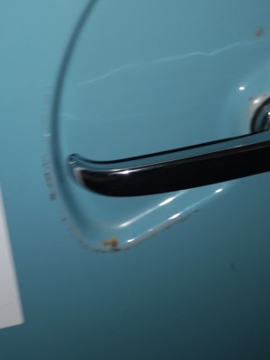

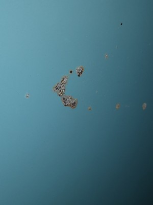

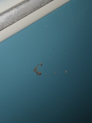

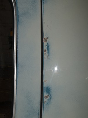

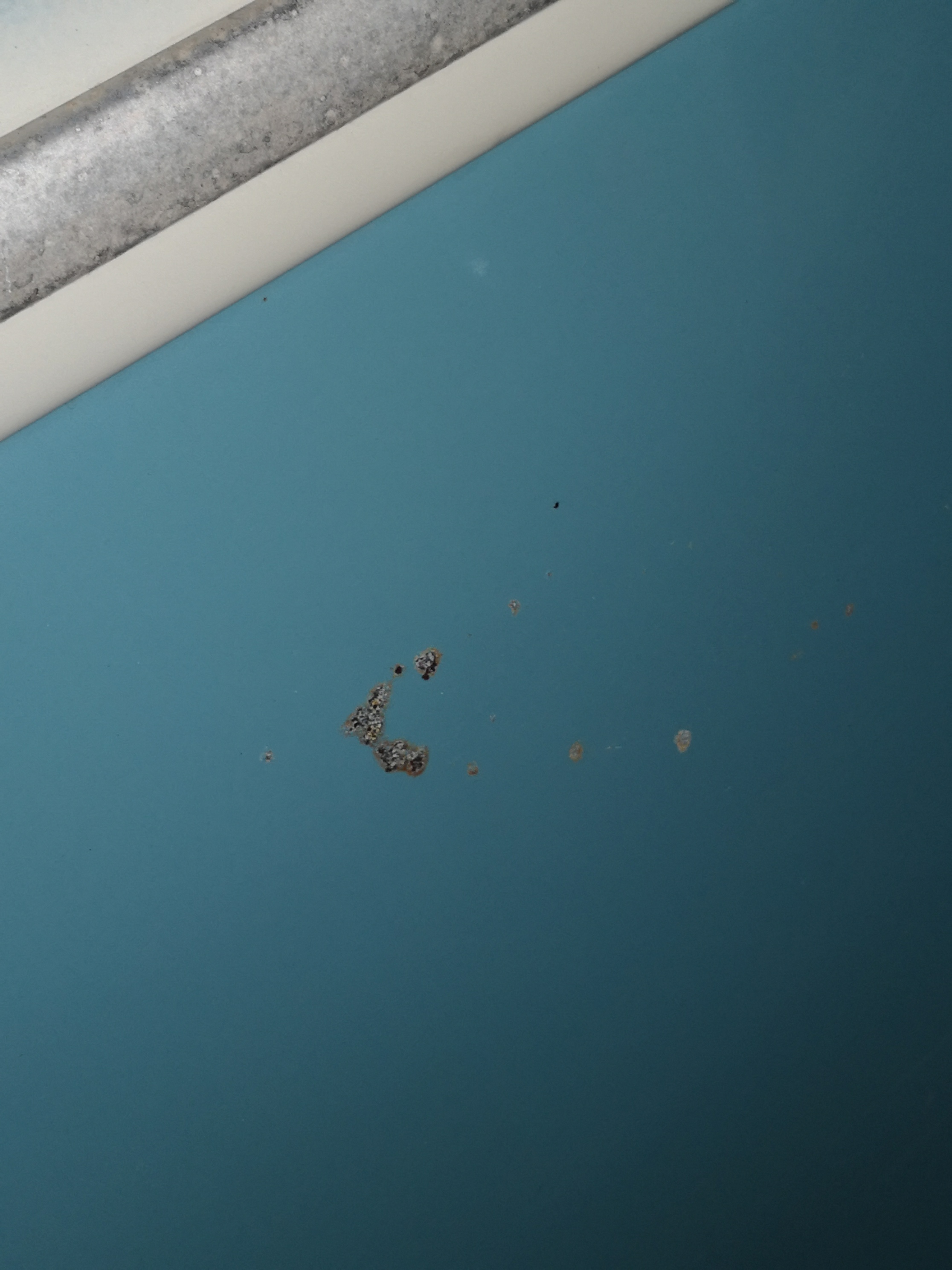

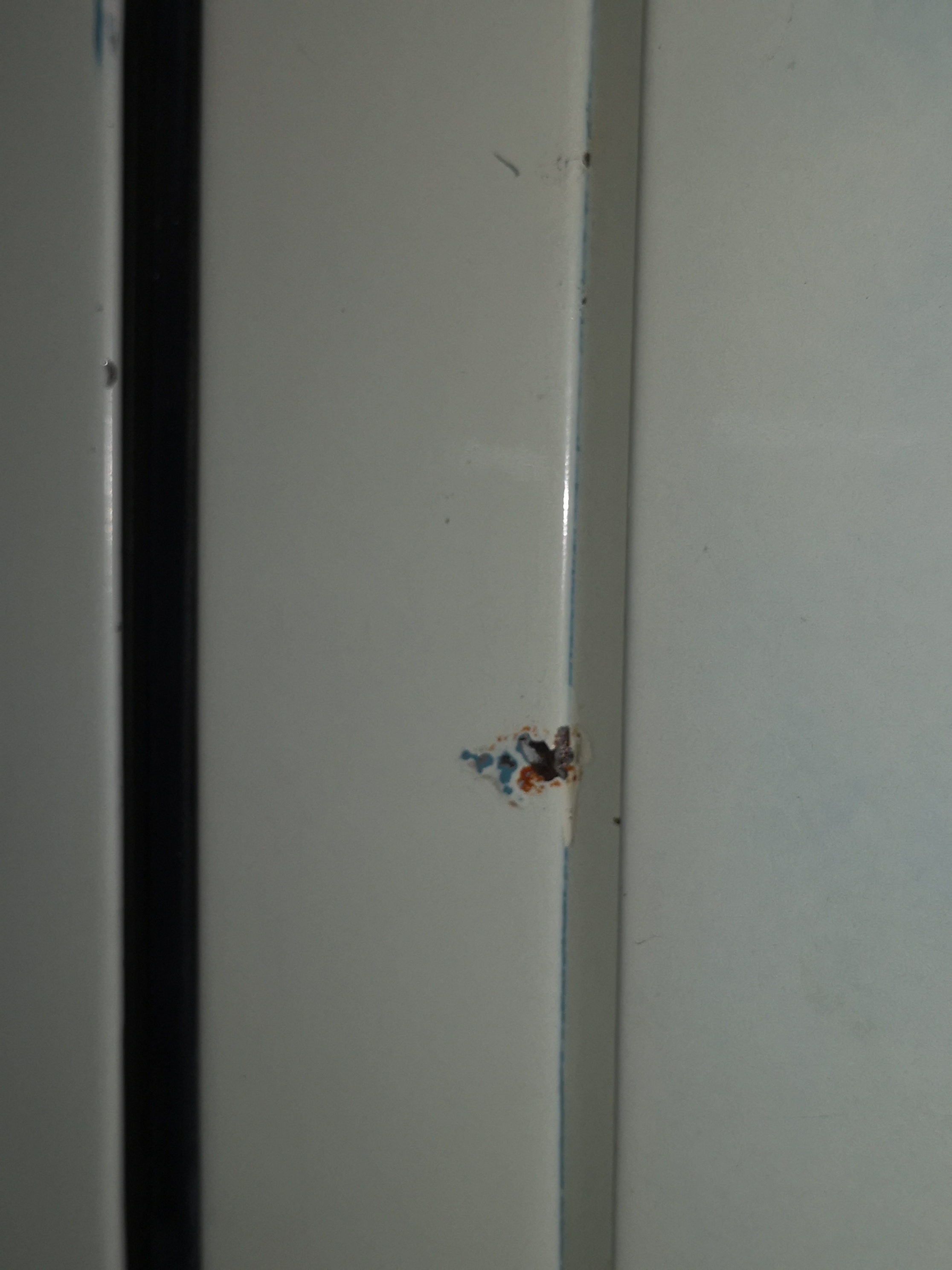

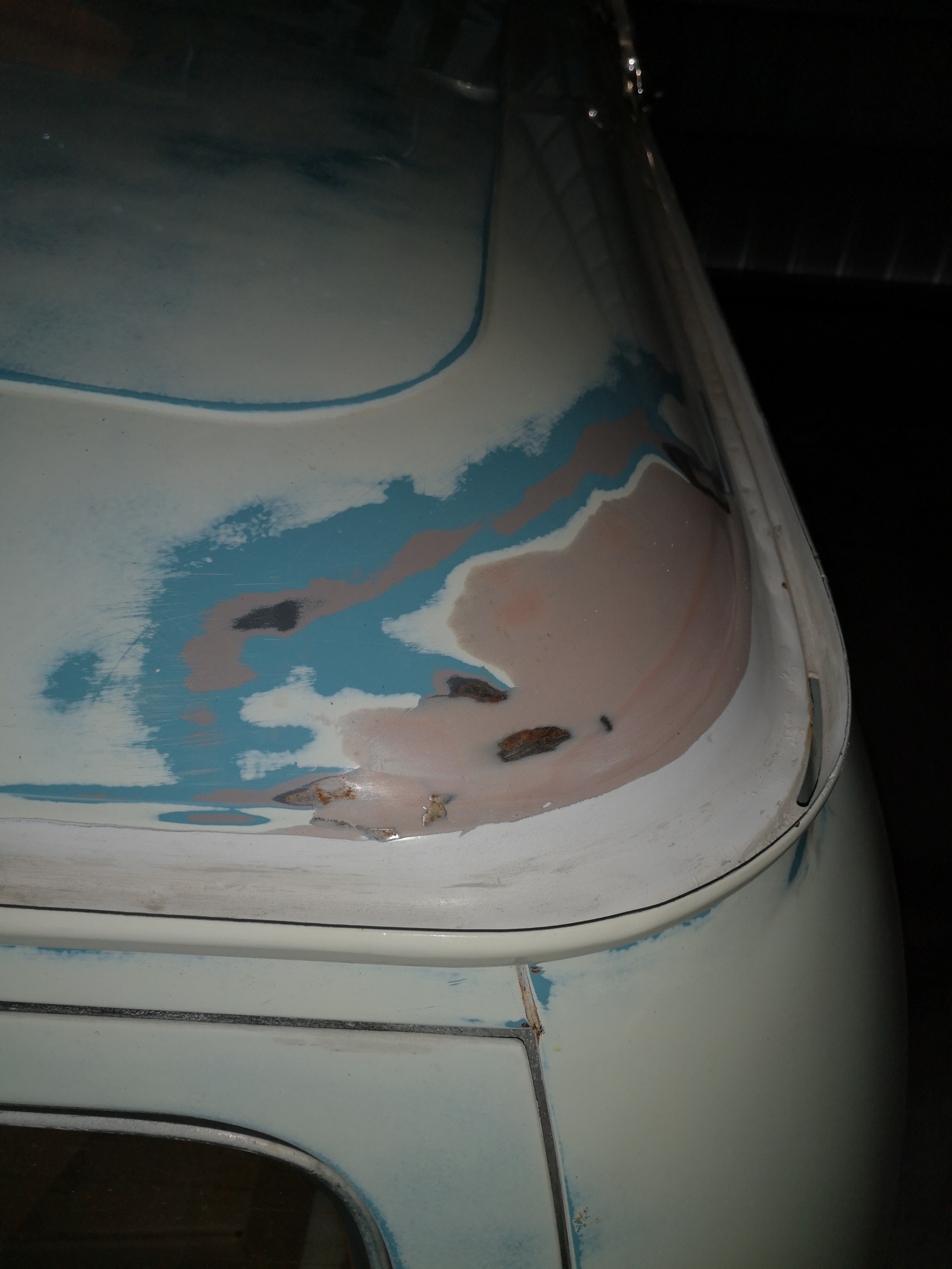

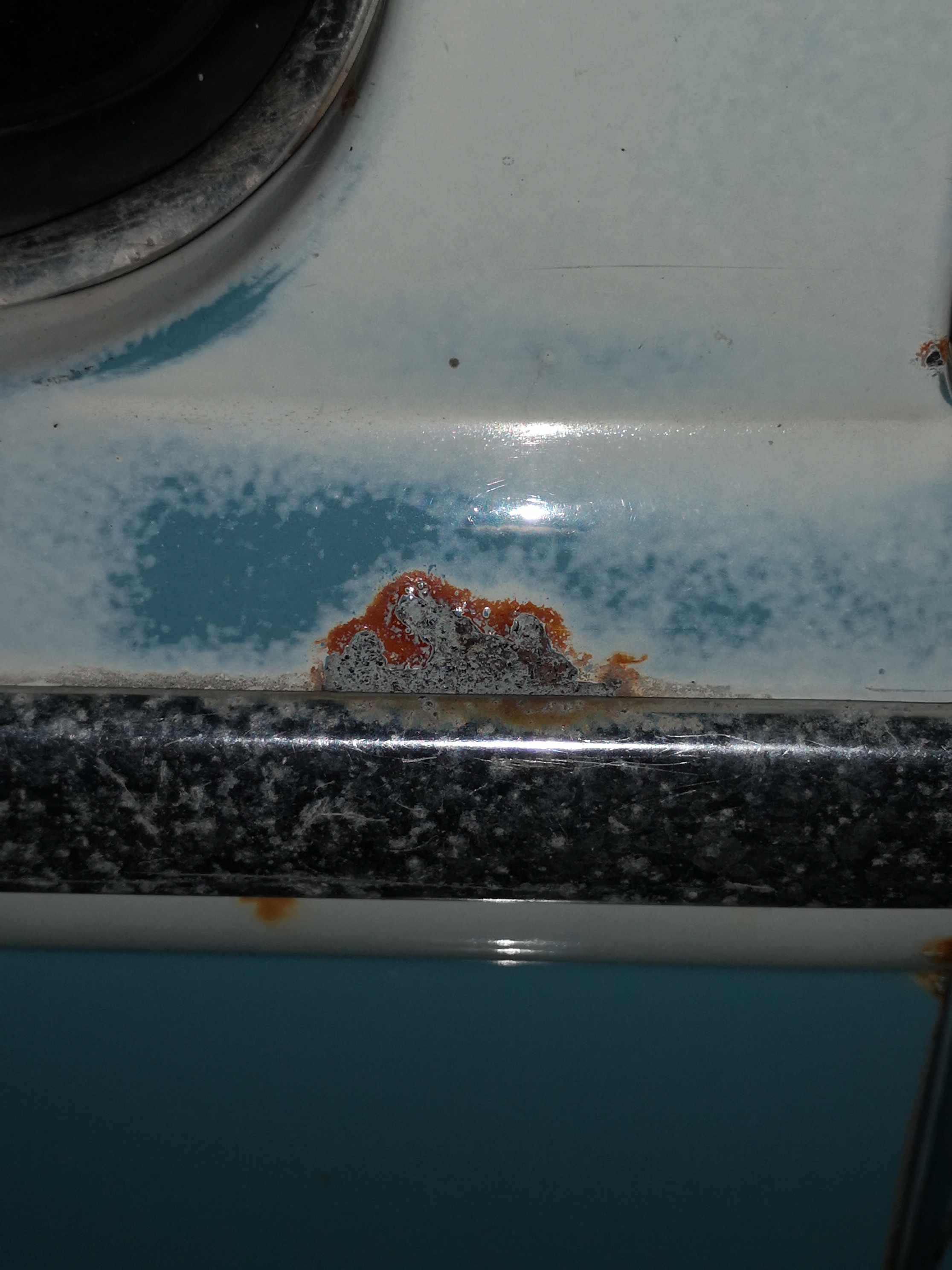

die Meinungen scheinen auseinander zu gehen. Ich verstehe den Ansatz zu lackieren absolut. Das wäre natürlich die beste Lösung. Allerdings wäre dann die Patina weg und zudem sehr teuer. Das möchte ich daher eher vermeiden so gut es geht.
Hier einige Bilder, evtl. hilft euch das die Sache näher zu beurteilen.
Wäre anhand der Bilder Fertan oder besser Owatrol zu nehmen.

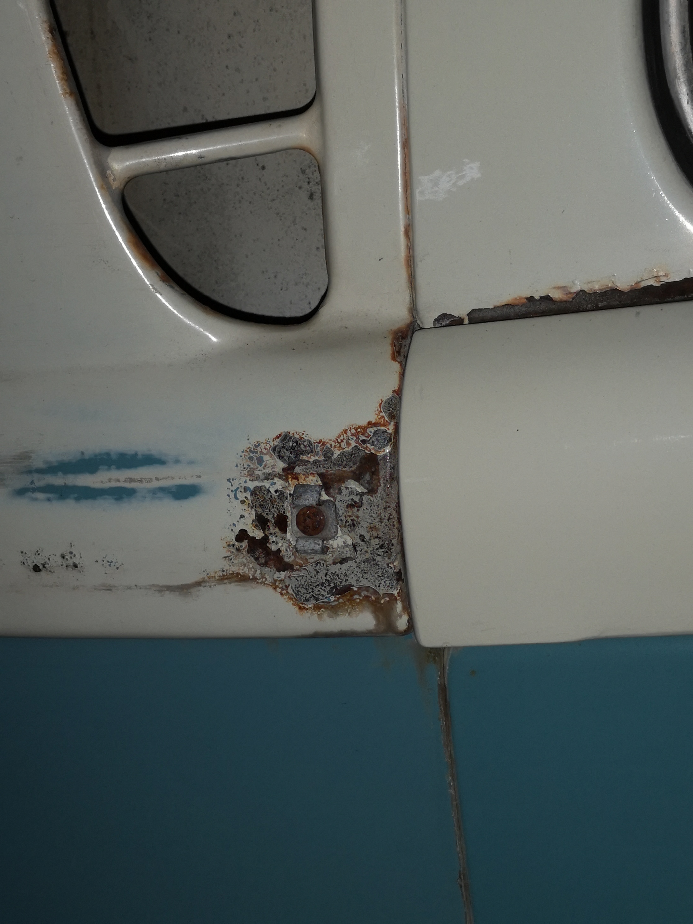

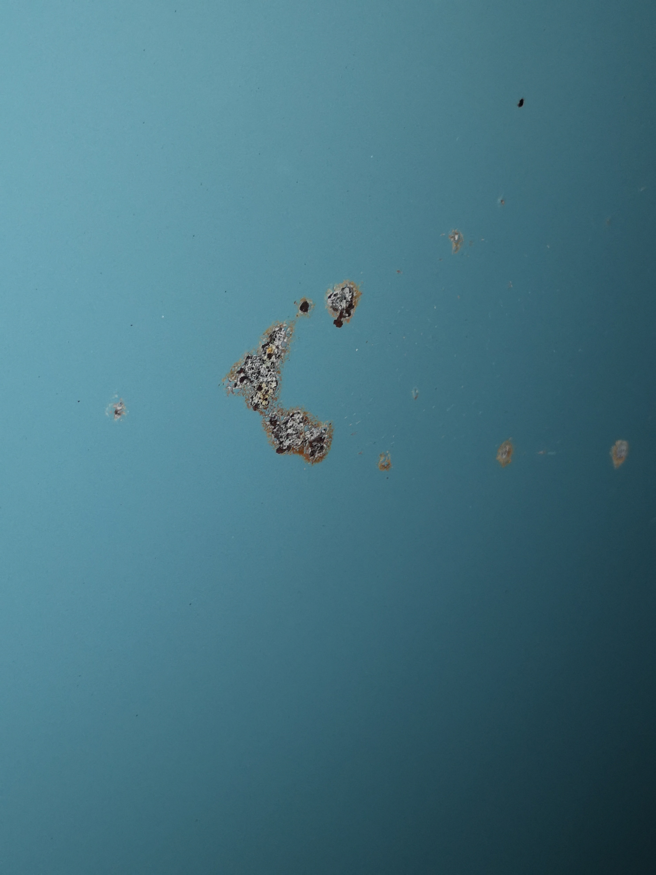

Re: Rostbekämpfung mit Transparenter Folie????

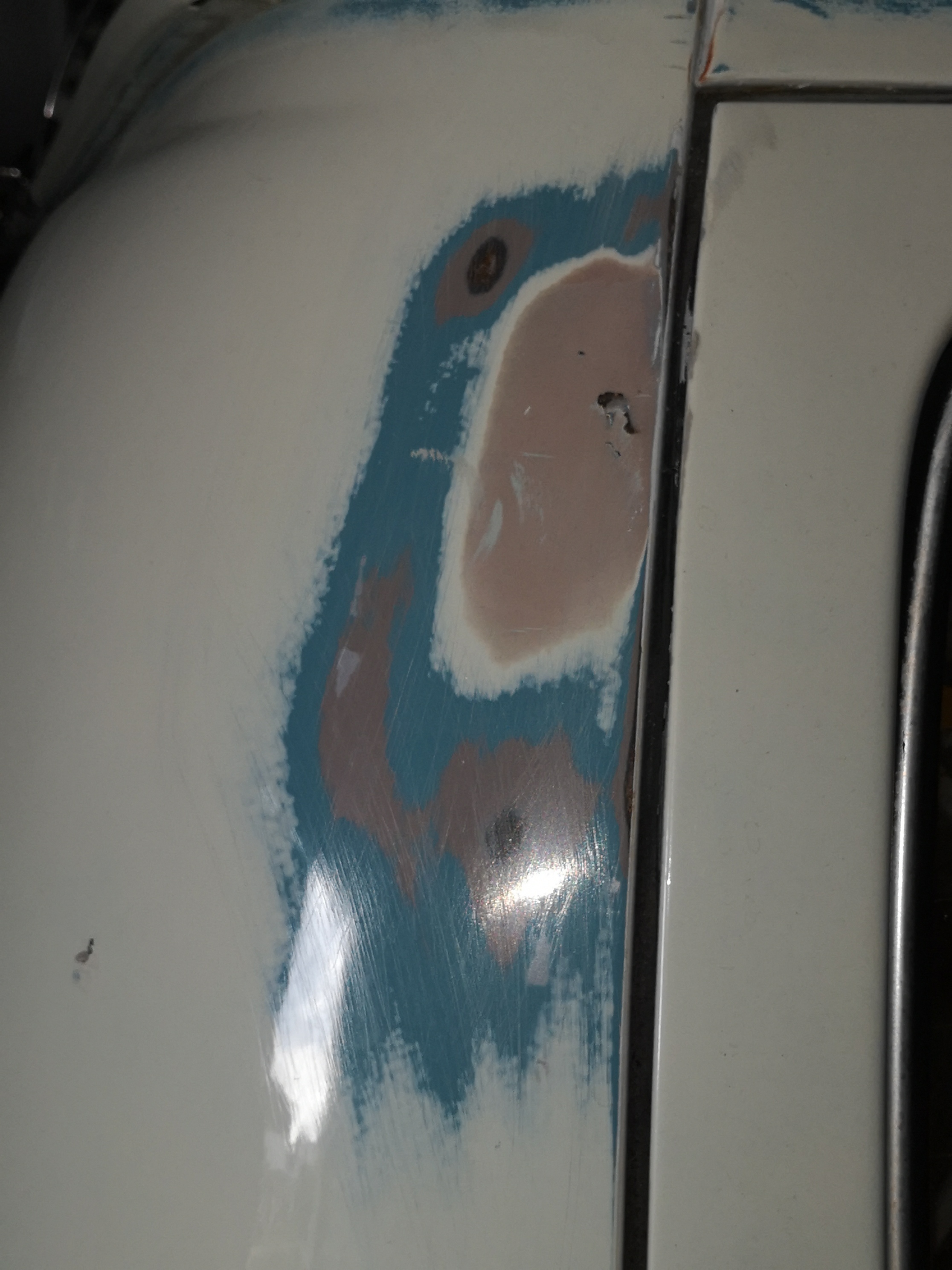

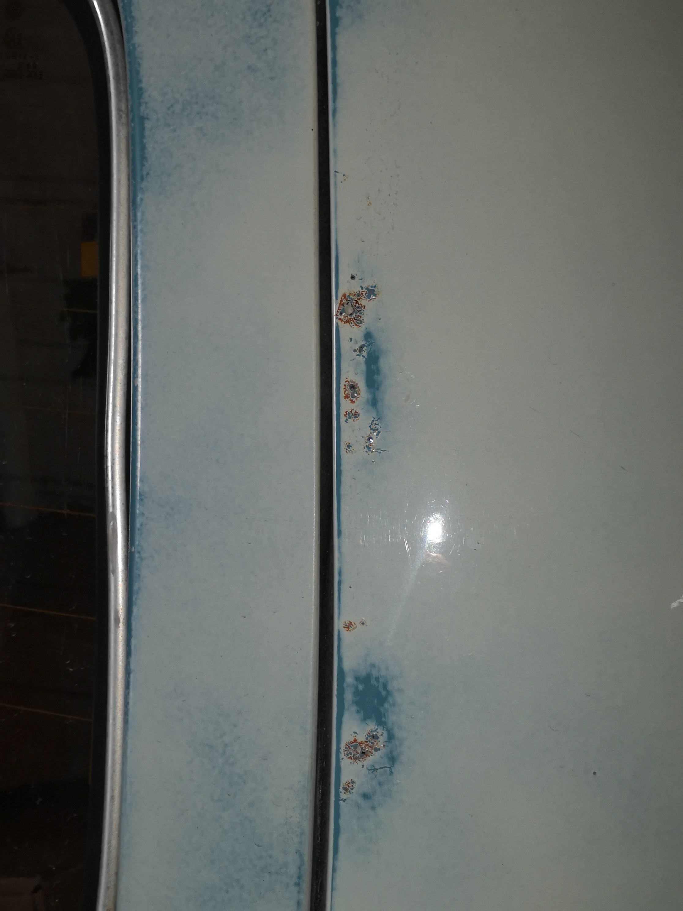

hier noch weitere Bilder
Hallo
Das ist einfach nur runtergekommen. Diese dilettantischen Reparaturversuche zum Beispiel am Dach
und der Seite sind höchstens Denkmäler maximaler Unwissenheit.
Da wo die Blasen sich schon ausbreiten ist durchaus Handlungsbedarf.
Auch ich empfehle entrosten, Fertan, Owatrol. Dann einen ordentlichen Lackaufbau und gut ist.
Solche kleineren Stellen lassen sich Prima mit einer Air-Brush Pistole lackieren.
Das ergibt vielleicht keine perfekte Lackierung, ist aber durchaus ansehnlich und für das Auto
nachhaltiger.
#micha#
PS.: Im übrigen auch bei begrenztem Budget immer noch machbar.
Ehrlich gesagt, in meinen Augen ist das keine Patina.Allerdings wäre dann die Patina weg und zudem sehr teuer. Das möchte ich daher eher vermeiden so gut es geht.
nachhaltiger.
#micha#
Der Rost scheint an einigen Stellen schon tiefer zu gehen.
sieht mir aus wie in letzter Zeit häufig aus USA kommende absichtliche nachgeschrubbelte Fake-Patina
Jeder wie er wie er mag... erhaltenswerte echte Patina ist das für auch mich nicht.
PS: bin selbst lange Zeit einen sonnenverwöhnten US-Reimport-Benz gefahren - ohne solche Fake-Patina -
und fahre eine Bulli der schon Wüsten und Sandstürme gesehen hat (nach der Resto)
