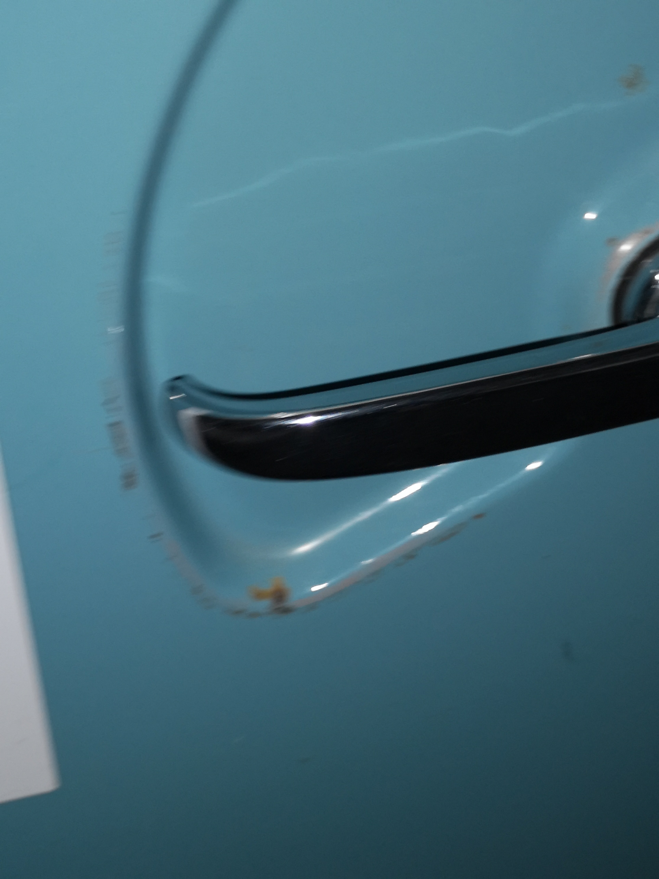

die Meinungen scheinen auseinander zu gehen. Ich verstehe den Ansatz zu lackieren absolut. Das wäre natürlich die beste Lösung. Allerdings wäre dann die Patina weg und zudem sehr teuer. Das möchte ich daher eher vermeiden so gut es geht.
Hier einige Bilder, evtl. hilft euch das die Sache näher zu beurteilen.
Wäre anhand der Bilder Fertan oder besser Owatrol zu nehmen.

hier noch weitere Bilder

MichaB
Beiträge: 2554
Registriert: 09.09.2005 22:08
IG T2 Mitgliedsnummer: 122
Re: Rostbekämpfung mit Transparenter Folie????
Beitrag von MichaB »
Hallo
Ehrlich gesagt, in meinen Augen ist das keine Patina.
Das ist einfach nur runtergekommen. Diese dilettantischen Reparaturversuche zum Beispiel am Dach
und der Seite sind höchstens Denkmäler maximaler Unwissenheit.
Da wo die Blasen sich schon ausbreiten ist durchaus Handlungsbedarf.
Auch ich empfehle entrosten, Fertan, Owatrol. Dann einen ordentlichen Lackaufbau und gut ist.
Solche kleineren Stellen lassen sich Prima mit einer Air-Brush Pistole lackieren.
Das ergibt vielleicht keine perfekte Lackierung, ist aber durchaus ansehnlich und für das Auto
nachhaltiger.

Beiträge: 6650
Der Rost scheint an einigen Stellen schon tiefer zu gehen.
sieht mir aus wie in letzter Zeit häufig aus USA kommende absichtliche nachgeschrubbelte Fake-Patina :roll:
Jeder wie er wie er mag... erhaltenswerte echte Patina ist das für auch mich nicht.

Scireg4
Beiträge: 202
Registriert: 27.10.2019 18:29
Beitrag von Scireg4 »
mag sein das es keine saubere Patina sein mag. In meinen Fall auch nicht weiter dramatisch da es im Bereich Hochzeiten als Vintage angesehen wird und das in meiner Branche aktuell gut ankommt. Versehe aber euren Ansatz. Ich persönlich favorisiere neu lackierte Oldtimer, aber in diesem Projekt geht es eben um Business.
Das mit dem Teillackieren ist eine weitere Möglichkeit. Danke
