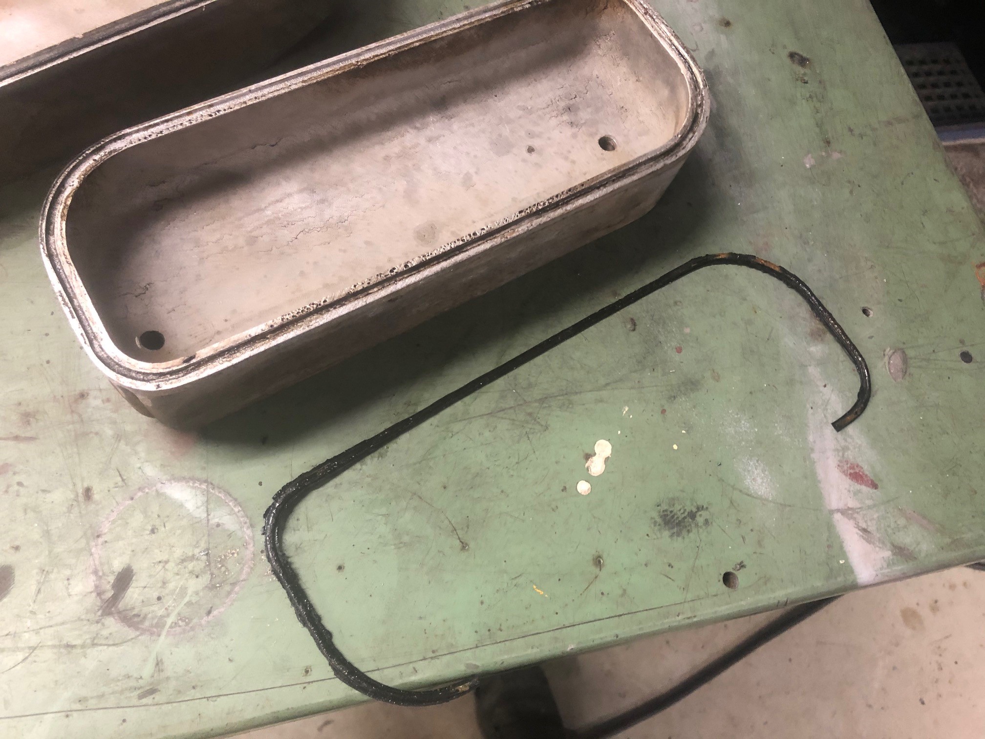

ich hab gestern das erste mal die Ventildeckel abgenommen, und leider siehts da drin anders aus als erwartet.
Ich habe mir die Korkdichtungen geholt, die von der Form her auch passen, aber diese Nachbau Deckel haben eine Nut eingefräst...
Kann ich die Kork Dichtungen trotzdem verwenden, oder brauche ich andere Dichtungen? Bisher hab ich nichts passendes gefunden.

in diese Deckel kommen Silikonschnüre rein, nicht die Kork-Dichtung.
Die Erfahrungen mit diesen Deckeln sind in meinem Bekanntenkreis aber eher "gemischt".

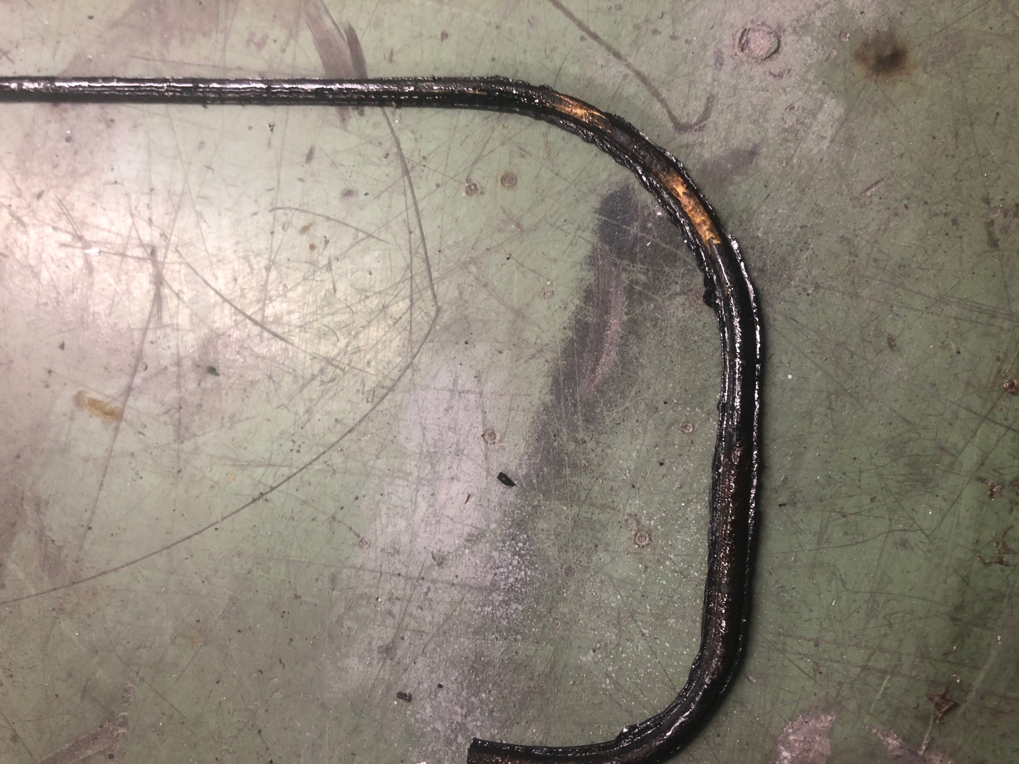

die Dichtschnüre bekommt man unter dem Begriff "Silikonrundschnur" recht preiswert als Meterware.
Aber ich habe die Deckel wieder runter geschmissen.
Die Reste der Dichtschnur waren immer im Ölsumpf zu finden und dicht waren die auch nicht.
Außerdem zerren die ja an den Kipphebelbolzen, was auch nicht im Sinne des Erfinders ist.
Ich bin jetzt auf Klaus Ventildeckel umgestiegen:
https://klaus-motoren.com/ventiltrieb/
Die werden mit dem original Bügel geklemmt und einseitig geklebter Standard Korkdichtung montiert.
Die sind jetzt seit 8000km bei uns drin und (noch) 100% dicht.
