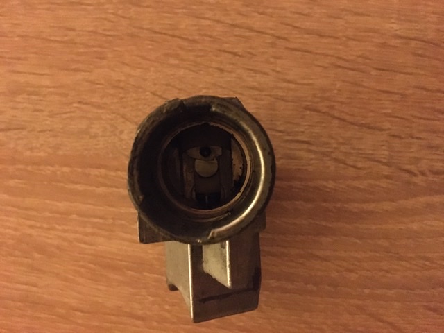

Re: Zündschloss Mechanik.
Hallo Norbert,
Ich muss mich nochmal wegen des Zündschlosses bei dir melden.
Ralf`s VW Teile-Shop hat leider keine mehr.
Das Ebay Angebot war ia auch nict identisch mit dem gesuchten.
Daraufhin habe ich bei Altschofield bestellt.
Die Sendung ist heute angekommen. Ich musste aber feststellen das auch hier keine übereinstimmung
der Teilenummer gegeben ist.
Das Originalteil hat die Nr. 211 905 887 C
Das Ersatzteil hat die Nr. 211 905 889 B
Kannst du mir sagen ob ich das Ersatzteil nehmen kann ? oder was ist der Unterschied ?
Gruß Oliver

- Beiträge: 7777
Hallo Oliver,
… welch ein Durcheinander wieder einmal.
Also, das Bild in Schofields Katalog zeigt eindeutig ein 73/74er Lenkschlossgehäuse, da ging ich davon aus, dass da auch das richtige Lenkschloss drin sitzen sollte.
Nun bieten Gebrauchtteilehändler wie Ralf die Lenkschlösser von 8/70-3/74 an. Die wissen offenbar mehr als ich.
Da kann man also nur mutmaßen, dass das wohl passen sollte.
Womöglich wurde solch ein Umbau im Rahmen einer Reparatur in England gemacht.
Die Elektrik sollte meiner Meinung nach passen können, denn das 71er Modell hatte erstmals den X-Kontakt (im Schalter "D", also Anlkassschalter) für den Schweinwerfer-Stromkreis.
Vgl. bitte: Fürs 73er Modell: https://www.vw-t2-bulli.de/data/wiring/ ... iagram.jpg
fürs 71er Modell: https://www.vw-t2-bulli.de/data/wiring/ ... iagram.jpg
Den Schalter kann man ja entsprechend der Schalterstellungen durchmessen.
Schalterstellung 0: Keinerlei Stromdurchgang
Schalterstellung 1: Von 30 wird nach 15 und X durchgeschaltet, 50 bleibt offen.
Schalterstellung 2 (Anlassen): 30 nach 15 bleibt bestehen, 50 wird nun auch durchgeschaltet, X wird unterbrochen.
Hab ich das richtig gesehen, dass da 4 Kabel aus dem Schalter kommen?
Falls da mehr sein sollten, so wäre das eine Ausführung für Amerika-Busse. Hier bei uns braucht man aber nur die 4 aufgeführten und im Schaltplan nachvollziehbaren.
Sorry, mehr ging heute nicht.
Also viel Erfolg!

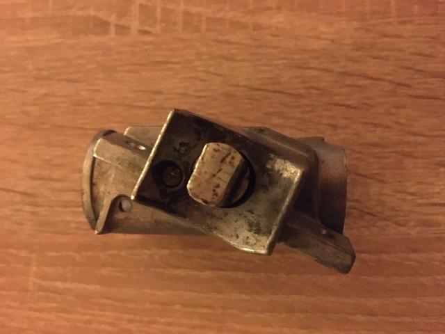

Hallo Norbert
Ich habe alles demontiert.
Der Elektrosatz hat 6 Kabel.
Der einzige Unterschiede den ich gefunden habe
ist das das „ Neue „ keinen Bolzen für das Lenkradschloss
hat.
Gruss Oliver
hat.
Gruss Oliver
- Beiträge: 7777
Hallo Oliver,
Bei dieser Ersatzteilnummer ist demnach also kein Lenkschloss vorgesehen.
Könntest denn Du damit überhaupt etwas anfangen? (Den zuständigen TÜV ggf. nach Ersatzlösung befragen.)
Ich an Deiner Stelle würde jetzt versuchen, das Teil an den Händler zurück zu geben. Er hätte nach meinem Dafürhalten auch die Fachkompetenz haben müssen, auf dieses Manko hinzuweisen.
Auf den Bildern war das für mich leider nicht so erkennbar, gut, wo ich das jetzt weiß, hätten Zweifel aufkommen sollen und aus heutiger Sicht hätte ich wohl eher empfohlen, sich vorher eine Bestätigung einzuholen.
Ggf. könnte man aber von dem Gesamtpaket den Schließzylinder und den Schalter nutzen. Da müsste man halt einmal für sich rechnen, was unterm Strich günstiger kommt.
