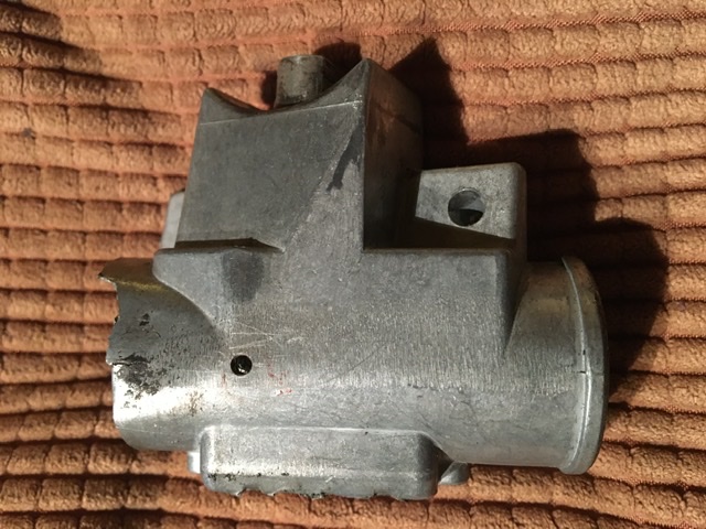

Hanomag_Freund
Beiträge: 10
Registriert: 02.01.2020 18:32
IG T2 Mitgliedsnummer: 6
Re: Zündschloss Mechanik.
Beitrag von Hanomag_Freund »
Hallo Norbert
Ich habe alles demontiert.
Der Elektrosatz hat 6 Kabel.
Der einzige Unterschiede den ich gefunden habe
ist das das „ Neue „ keinen Bolzen für das Lenkradschloss
hat.
Gruss Oliver
Beiträge: 7739
Hallo Oliver,
Hanomag_Freund hat geschrieben: 28.01.2020 18:12 Der Elektrosatz hat 6 Kabel...
Das wäre nicht so das Problem, da könnte man die heraussuchen die man braucht. :wink:
Hanomag_Freund hat geschrieben: 28.01.2020 18:12 Der einzige Unterschiede den ich gefunden habe ist, dass das „ Neue „ keinen Bolzen für das Lenkradschloss hat
… ja, das ist letztendlich das Blöde an der Sache, da kommt man hierzulande mit dem TÜV wohl ins kurze Gras. :?
Hanomag_Freund hat geschrieben: 27.01.2020 18:33 Das Ersatzteil hat die Nr. 211 905 889 B
Da hast Du scheinbar richtig abgelesen, so wie ich das nun feststellen konnte / musste. (Leider schwächelt mein vorliegender Ersatzteilkatalog mit der diesbezüglichen ET-Nummer :motz: )
Bei dieser Ersatzteilnummer ist demnach also kein Lenkschloss vorgesehen. :?
Könntest denn Du damit überhaupt etwas anfangen? (Den zuständigen TÜV ggf. nach Ersatzlösung befragen.)
Ich an Deiner Stelle würde jetzt versuchen, das Teil an den Händler zurück zu geben. Er hätte nach meinem Dafürhalten auch die Fachkompetenz haben müssen, auf dieses Manko hinzuweisen.
Auf den Bildern war das für mich leider nicht so erkennbar, gut, wo ich das jetzt weiß, hätten Zweifel aufkommen sollen und aus heutiger Sicht hätte ich wohl eher empfohlen, sich vorher eine Bestätigung einzuholen.
Ggf. könnte man aber von dem Gesamtpaket den Schließzylinder und den Schalter nutzen. Da müsste man halt einmal für sich rechnen, was unterm Strich günstiger kommt.
… inzwischen bin ich auf einen anderen Händler aufmerksam geworden und hoffe, Dir nicht wieder ein faules Ei ins Nest gelegt zu haben. :unbekannt:
