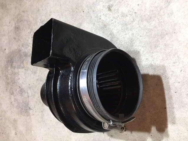

ich habe mir vor einiger Zeit einen Bulli T2 mit 50 PS Typ1 Motor gekauft. Leider war der Bulli schon in alle Einzelteile zerlegt.
Jetzt habe ich folgende Frage:
Wohin wird der Gebläsemotor (siehe Bild) denn verbaut?
und wofür sitzt der Fühler in dem Luftverteiler (Bild 3)?

Hallo Dieter,
die beiden Bauteile haben mit dem Motor nichts zu tun, sondern gehören zu der BA6 Zusatzheizung, die am Unterboden montiert wird.

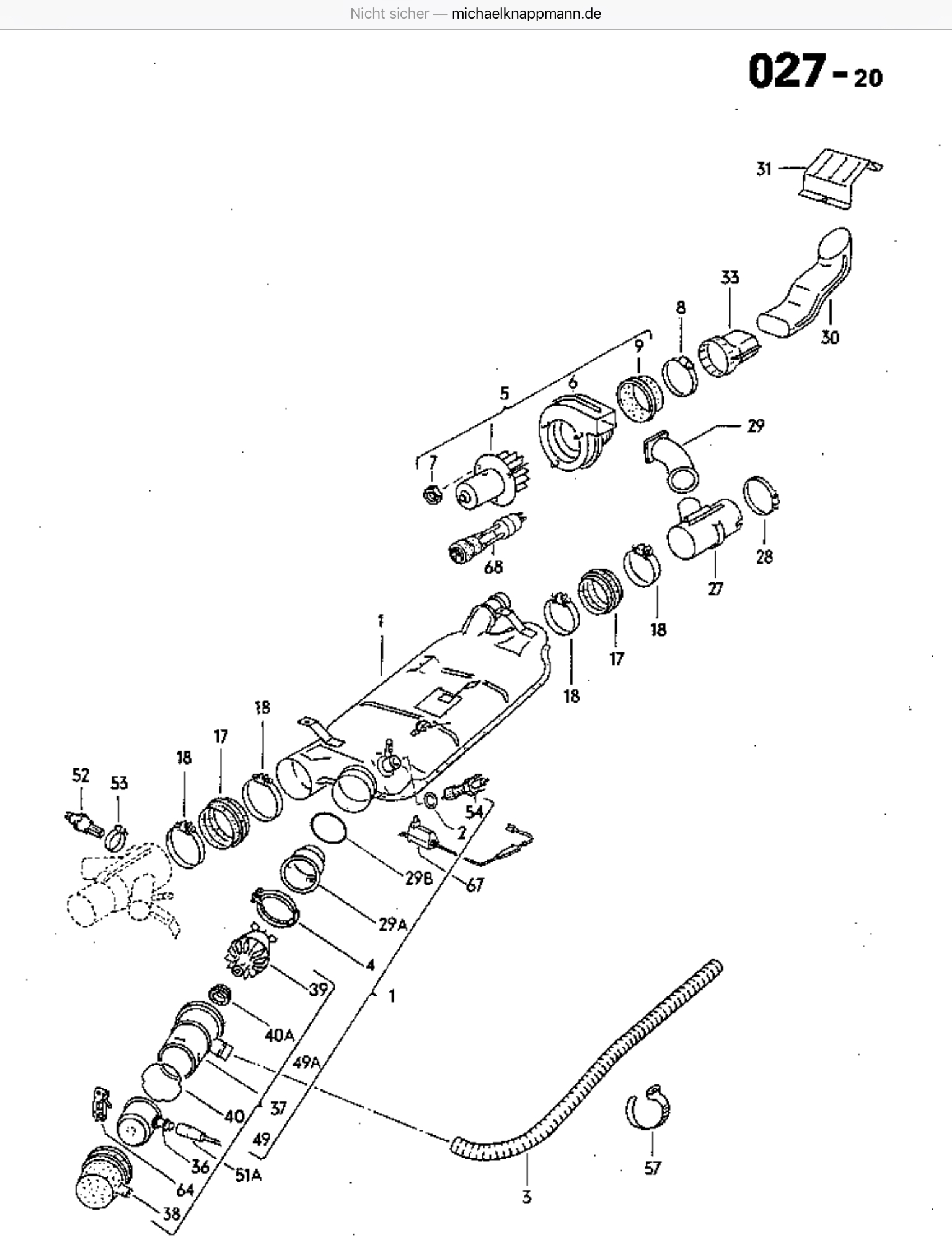

Hallo Dieter,
dann ist in den Kisten vielleicht auch der Rest der Zusatzheizung dabei. Die sieht so aus: Das Gebläse ist die Nr. 5 und der Luftverteiler ist links gestrichelt dargestellt.
Und da muss mich korrigieren: das Gebläse brauchst du nicht, wenn du keine BA6 hast. Aber den Luftverteiler brauchst du auch ohne die Zusatzheizung. Der Abgang links geht an den Luftauströmer im Fußboden auf Höhe der B-Säule. Der Abgang rechst geht zu einem Ausströmer im Fußboden unter der mittleren Sitzbank.
Was in deinem Luftverteiler steckt ist der Temperatursensor der Zusatzheizung, im Bild Nr. 52.
