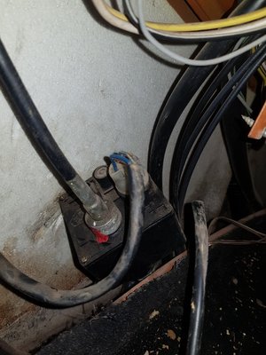

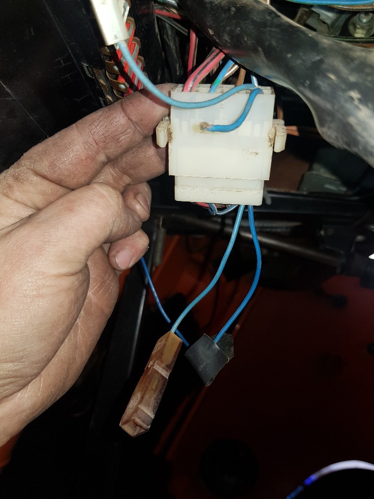

Dabei ist mir aufgefallen das meine Tachowelle zweiteilig ist und ein kleiner schwarzer Kasten mit Steckkontakt/Anschlusskabel zwischen den Wellenhälften verbaut ist.
Kurioserweise scheint die Kabelei nicht mehr vollständig angeschlossen zu sein. Nur Masse und ein blaues Kabel sind noch angeschlossen. Wobei das blaue Kabel auf den 8fach Verteiler unter dem A-Brett geht und dort nicht wieder abgegriffen wird. Im Gegenteil, da hängen noch weitere gekappte Kabel herum.
Hat jemand eine Idee, was das für ein Bauteil ist und was damit vorgesehen war? Vielleicht auch wie es korrekt angeschlossen werden müsste (warum sind die Kabel gekappt?)?

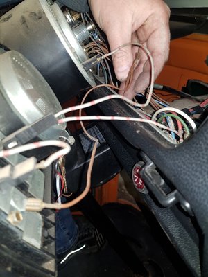

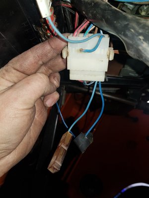

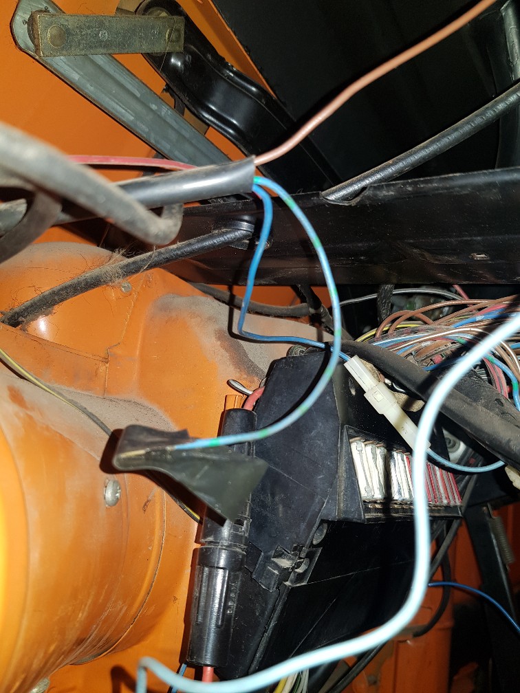

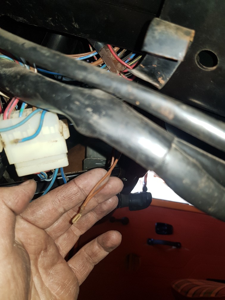

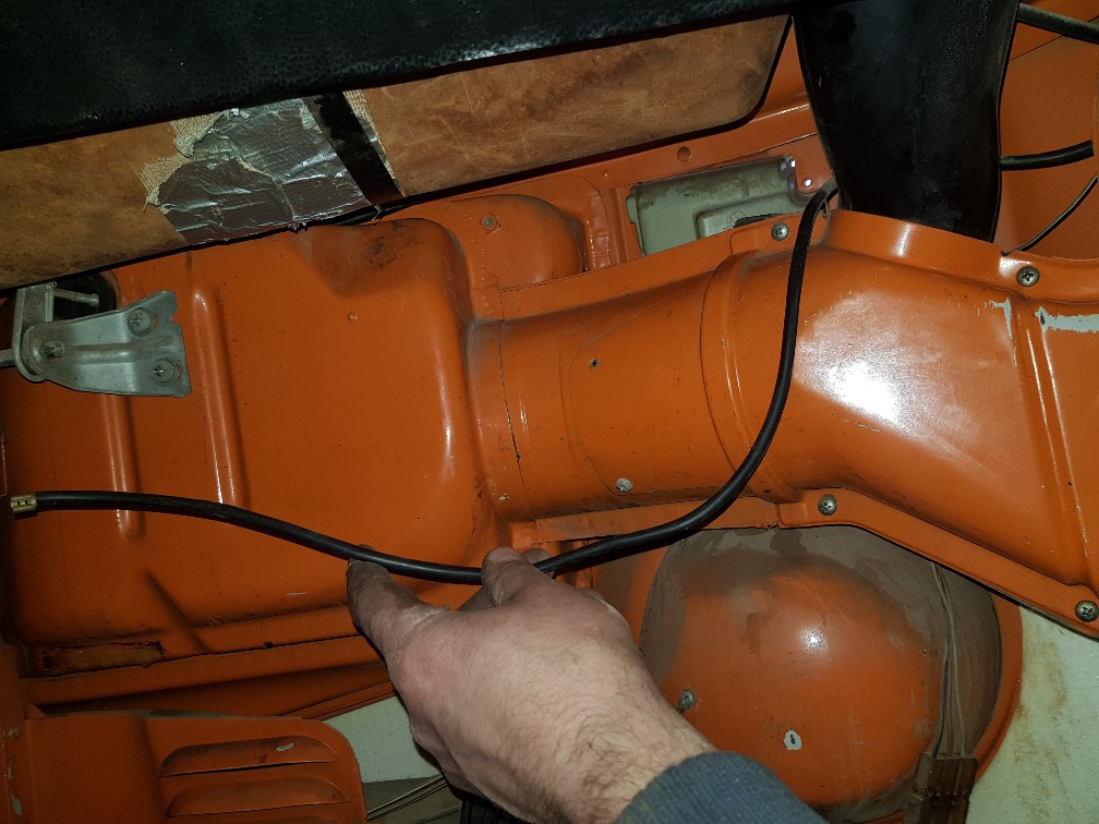

Ansonsten habe ich noch ein loses Massekabel mit kleinem Kabelschuh unterm A-Brett (kommt vom Kombiinstrument) gefunden, als auch einen losen Kabelstrang auf der Beifahrerseite unter dem A-Brett (scheint nach oben zum Himmel zu gehen). Weiss zufällig jemand wo die beiden angesteckt gehören?

ich meine, bei den US-Bussen gab es eine Einrichtung für das (Ölwechsel?)intervall. Dazu müsste es dann eine passende Anzeige geben, die zurückgesetzt werden kann.
Finde die Quelle aber nicht mehr.
Edith sagt: gefunden!
Georg

Zu deinen erstem Bild
https://forum.bulli.org/viewtopic.php?f=7&t=16706
zu Bild zwei und drei kann ich nicht zu sagen
Bild Vier ein Kabel ziemlich dick (keine Ahnung wieviel mm²) ist die Heckscheibenheizung.
Kabel braun zu mindestens Masse
Gruß Jürgen

Das Kästchen hat die Funktion, das du links im Cockpit eine Lampe hast die nach kmxxxxx aufleuchten. Meine Das AGR aufleuchtet.
Habe das alles weg gelassen. Habe es auch auf ein deutsches Tacho umgerüstet.
Der Masse Anschluss braune Kabel müsste der a Kontakt sein, das die Handbremse betätigt ist.
US halt.
Der schwarze Kabel könnte für den Türkontakt bzw. Kontakt Heizung Beleuchtung im Innenraum sein.

Das schwarz umhüllte Kabel auf der Beifahrerseite geht tatsächlich zur Innenbeleuchtung.
Das braune Massekabel konnte ich aber am Tacho nicht zuordnen. Es steckt am Massestern und geht auch nach rechts weiter zu den Heizungshebeln (siehe Foto). Rein von der Länge her könnte das offene Ende an der Kontrolleuchte von der Zweikreisbremsanlage gesteckt haben. Nur die glänzt leider mit Abwesenheit, nur das Loch in der Tachoblende ist da 😁
Weiss jemand wie das "Signalkabel" für diese Kontrolleuchte aussieht? Das könnte ich ja dann mal suchen...

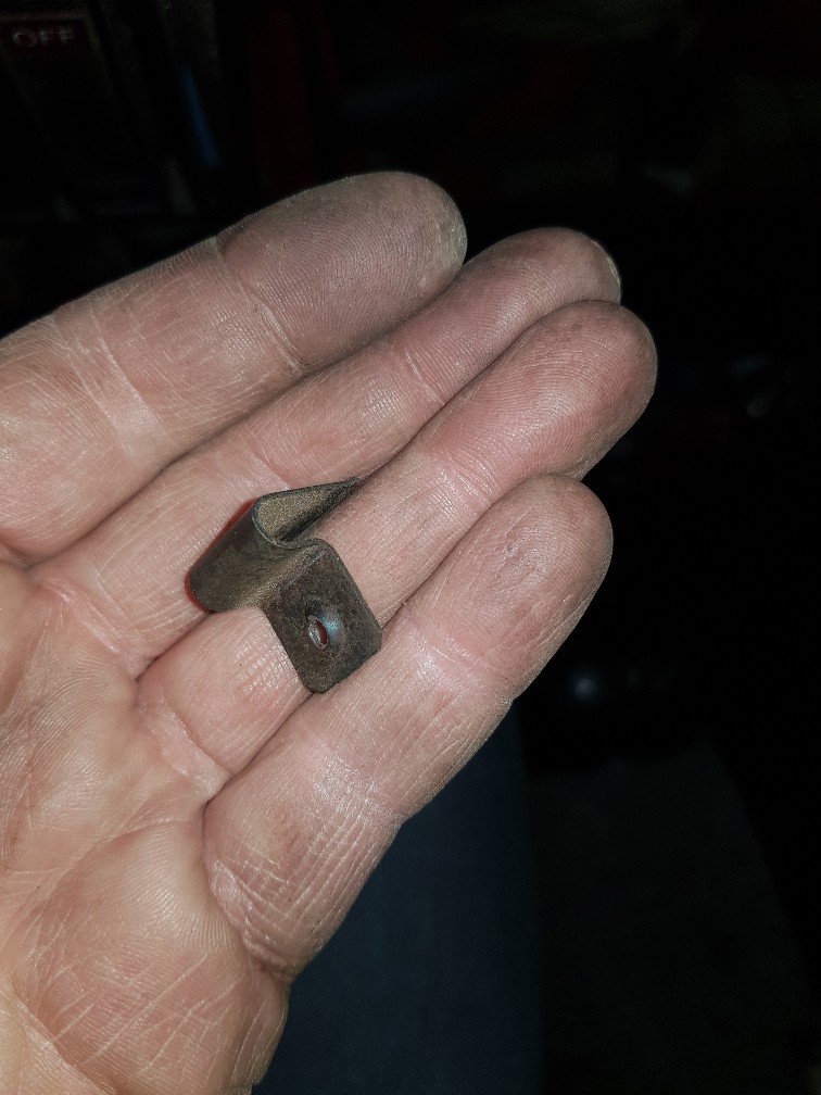

Ansonsten fehlt mir noch eine Klemme zum befestigen vom Tacho. Waren leider nur drei da....🙉
Hat jemand eventuell noch eine für mich? Kosten werden natürlich erstattet.

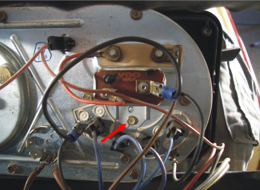

Am US Cockpit ist auf der Rückseite am linken Instrument noch so ein kleines silbernes Bauteil montiert, das hat der deutsche Tacho nicht. Was ist das denn? Kann ich das weglassen?

Hallo
die Klammer gibt es bei den üblichen Verdächtigen.
https://www.bus-ok.de/T2-Klammer-fuer-I ... 9-Exklusiv

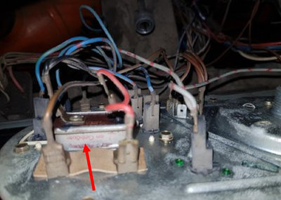

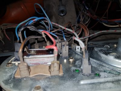

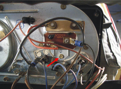

matthias_vwauto hat geschrieben: 09.03.2020 23:17 Am US Cockpit ist auf der Rückseite am linken Instrument noch so ein kleines silbernes Bauteil montiert, das hat der deutsche Tacho nicht. Was ist das denn? Kann ich das weglassen?
Wir reden von diesem Bauteil?:
Weglassen kann man das schon, dann hat man aber keine Tankanzeige mehr. :(
Spaß beiseite, das ist der Spannungskonstanter für die Kraftstoffanzeige (mit Hitzedrahtinstrument), wo ein Hebelgeber im Tank zum Einsatz gekommen ist.
Bei der deutschen Tachoeinheit mit gleichem MJ gibt's das Teil auch bloß, das kam ab FIN 213 2138 901.
Bis FIN 213 2138 900 hat man als Tank-Anzeigeinstrument ein sog. Kreuzspulinstrument in Verbindung mit einem Tauchrohrgeber verbaut gehabt, da brauchte man den Konstanter eben nicht.
matthias_vwauto hat geschrieben: 09.03.2020 23:17 Weiss jemand wie das "Signalkabel" für diese Kontrolleuchte aussieht? Das könnte ich ja dann mal suchen
Vielleicht einmal bei K7 nachschauen. :wink:
https://www.thesamba.com/vw/archives/in ... 5bus_4.jpg
Quelle: https://www.thesamba.com/vw/archives/info/wiringt2.php

huch, ja da ist weglassen in der Tat keine Option 😁 Was für ein Riesenklopper das Teil, bei meinen Golf 1 ist der vielleicht 1/10 davon 😉
Frage mich gerade wie ich dann auf das deutsche Kombiinstrument umrüste? 🤔 Das Kombiinstrument ist in 75 gebaut, wahrscheinlich Modelljahr 76.
Kann man die Tankanzeige aus dem US Rundinstrument ausbauen und in das deutsche Rundinstrunent einbauen?
Wie ist der Konstanter eigentlich befestigt?
K7 ist gut, da muss ich noch ein paar mehr Kabel suchen. Allerdings brauche ich erst mal den Lampeneinsatz/Fassung. Hoffentlich gibts das einzeln 😳 die kleine rote Streuscheibe mit dem B drauf gibts zumindest bei Bus ok. Hat jemand einen Tipp?

matthias_vwauto hat geschrieben: 10.03.2020 08:13...Was für ein Riesenklopper das Teil...
Da musste damals eine billige 11x38 Soffitte (Lampenbirnchen) reinpassen - damit sich die Tankanzeige nicht im Dunkeln gruselt :D

matthias_vwauto hat geschrieben: 10.03.2020 08:13 Frage mich gerade wie ich dann auf das deutsche Kombiinstrument umrüste? Das Kombiinstrument ist in 75 gebaut, wahrscheinlich Modelljahr 76.
… wenn das deutsche Kombiinstrument nicht diesen Konstanter hat, dann fehlt entweder dieser, oder es ist ein Instrument für vor FIN 213 2138 901.
matthias_vwauto hat geschrieben: 10.03.2020 08:13 Kann man die Tankanzeige aus dem US Rundinstrument ausbauen und in das deutsche Rundinstrunent einbauen?
Da habe ich keine Erfahrungen, jetzt sind andere kreative Leute gefragt.
matthias_vwauto hat geschrieben: 10.03.2020 08:13 Wie ist der Konstanter eigentlich befestigt?
geschraubt :wink:
Rolf-Stephan Badura hat geschrieben: 10.03.2020 09:10 Da musste damals eine billige 11x38 Soffitte (Lampenbirnchen) reinpassen
Ja, das war die (entstörte) Ausführung (Lampe + Zenerdiode), wenn man gleich ab Werk mit Radio bestellt hatte.
Ansonsten gab es die "Klapperkonstruktion" mit Hitzedraht und dem Bimetall mit Kontakt.
