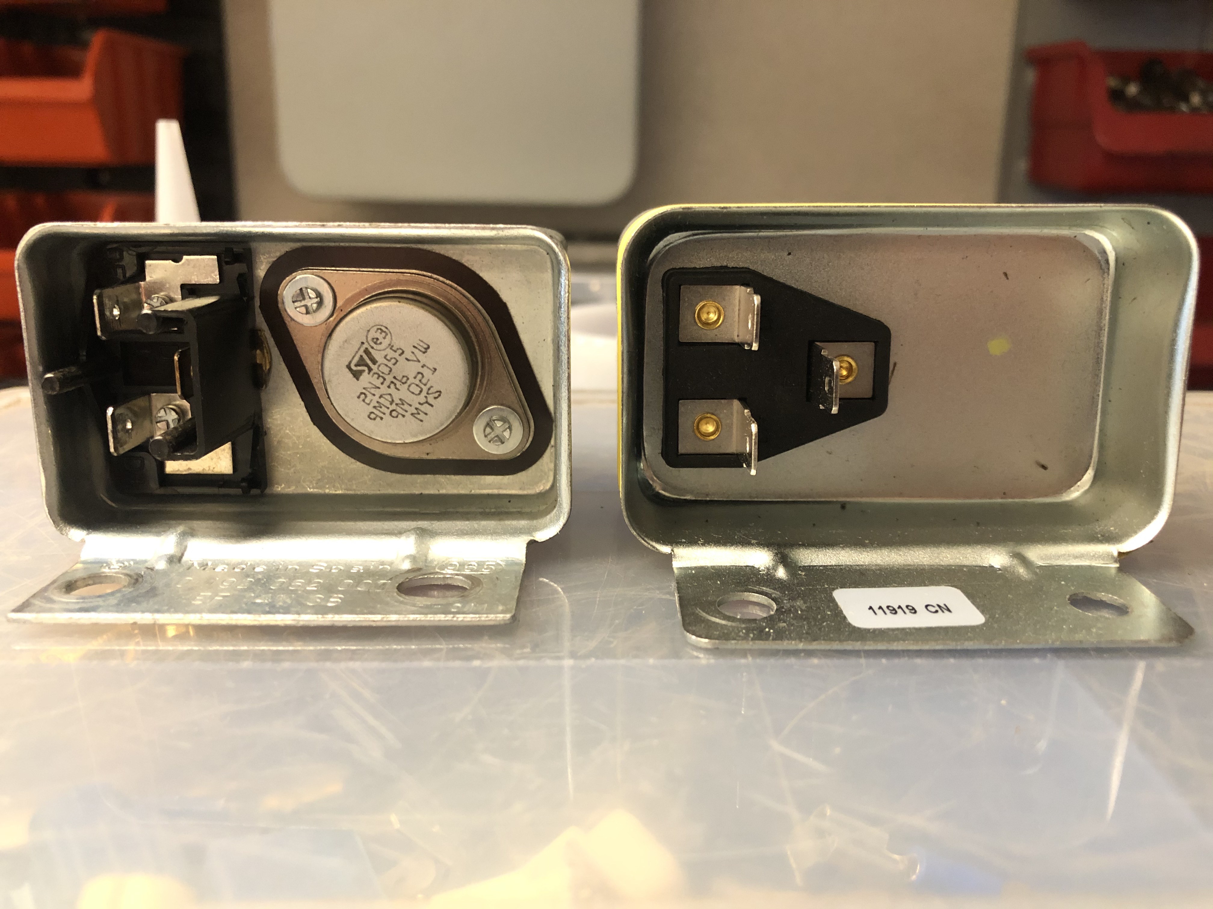

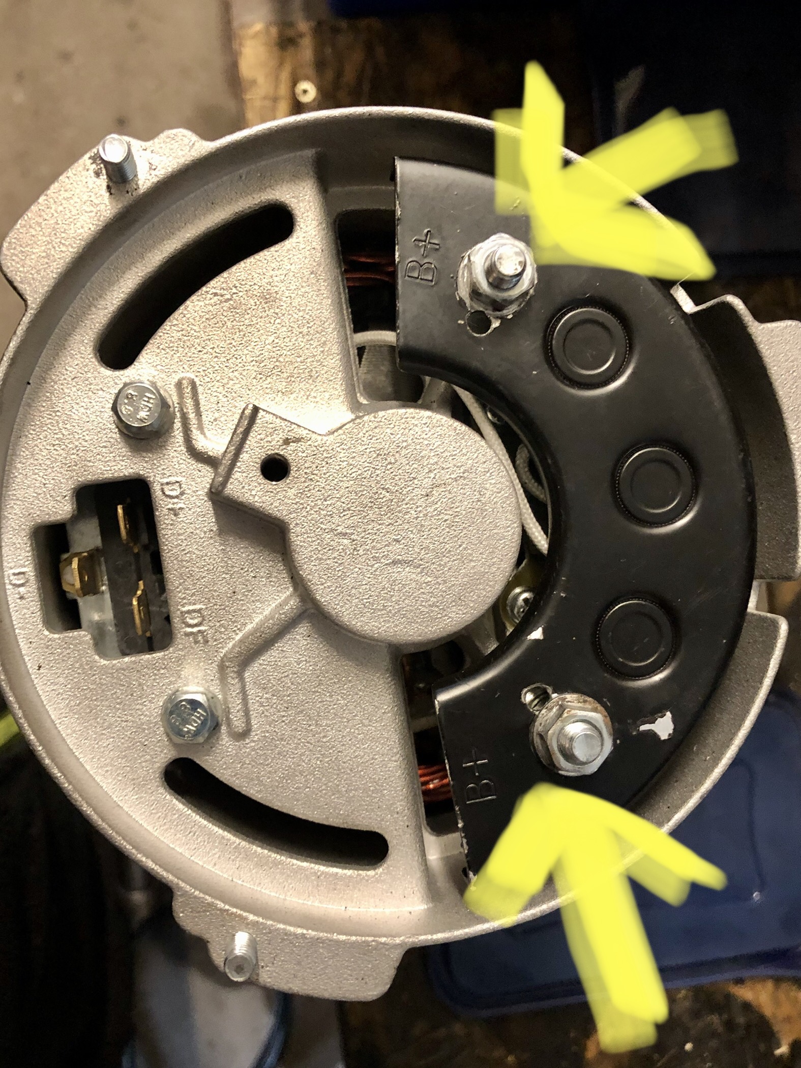

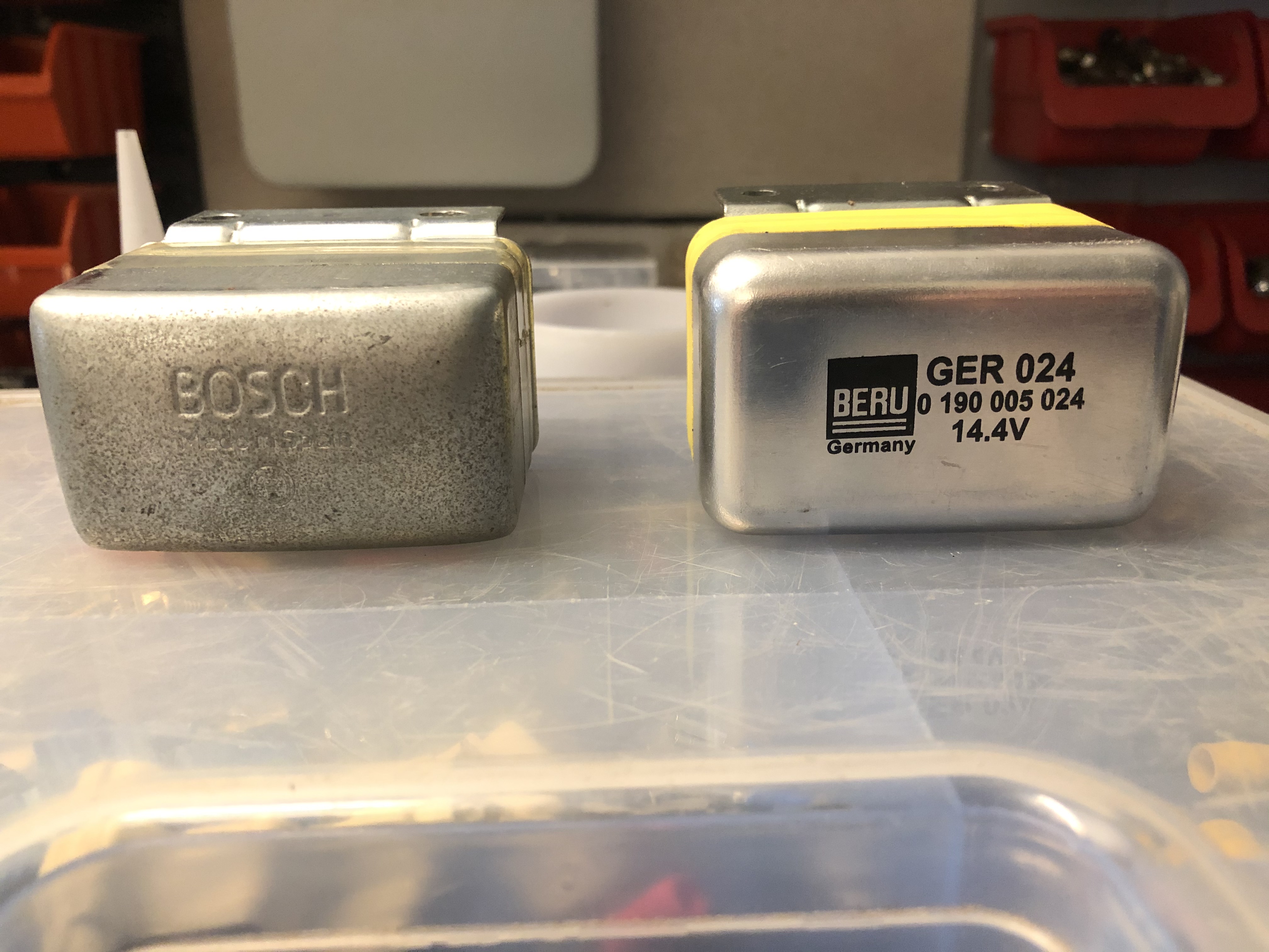

Da ich jetzt ja wegen dem doofen Virus viel Zeit habe (bin nicht infiziert) :) (Leider habe ich im Forum nicht da richtige gefunden...) :cry: habe ich meine Lichtmaschine aus unserem Bulli ´78 Westfalia GE Flachmotor, Motor 70 PS, ausgebaut. Mir war letztes Jahr schon aufgefallen, dass, wenn ich abends mehrere Verbrauche an hatte, die Ladekontroll - Leuchte anfing zu glimmen. Kohlen runter (?)…So, Lima ausgebaut und gesehen, das die auch schon bessere Jahre gesehen hatte. Mal schnell im Netz geschaut und bei dem Herrn OK eine neue Maschine bestellt. :thumb: Vorsichtshalber auch gleich einen externen Regler mitbestellt. Siehe Bilder. Alles wieder eingebaut und was soll ich sagen bzw. schreiben, Lima lädt nicht mehr!!!!!! Ladekontroll - Leuchte geht nicht aus. Auch nicht bei höheren Drehzahlen. Ich brauche eure Hilfe. :wall:

- habe Bilder gemacht von den Reglern. Welchen muss ich den nehmen? Der von Bosch (0 192 062 007) saß drin.
- an welcher Klemme der Lima (beide B+ gelb markiert) muss das rote Kabel welches vom Anlasser kommt?

Diese Repro Limas genießen nicht den besten Ruf. Eine Überholung der originalen Bosch Lima ist da vorzuziehen.
Da fehlt auch noch der Entstörkondensator.
An welchen B+ Anschluss du das Batterie Kabel anklemmst ist eigentlich egal.
Wenn du mal den Durchgang zwischen den beiden B+ Pins misst, wirst du feststellen, das dort ein Kurzschluss zu messen ist.
jetumike hat geschrieben: ↑17.03.2020 18:57 - habe Bilder gemacht von den Reglern. Welchen muss ich den nehmen? Der von Bosch (0 192 062 007) saß drin.
Die sollten beide gehen. Miss aber bitte einmal, ob der D- Kontakt am Regler auch Kontakt zum Regler Gehäuse hat.
Wenn nicht, musst du für D- noch ein extra Kabel auf Masse legen.

Den Regler von Beru mit Masse versehen, ergab leider kein Ergebnis...
Den Regler von Bosch wieder eingebaut, ergab leider auch kein Ergebnis...(mit und ohne Masse)

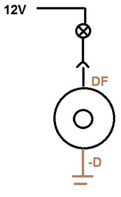

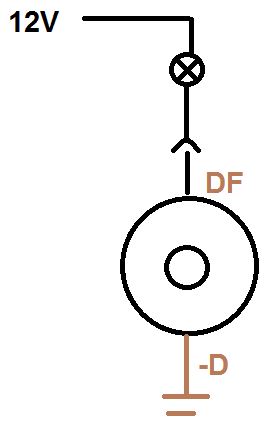

Deine Lichtmaschine besteht aus 2 Spulen. Eine feste am Gehäuse und eine auf der Welle. Fängst du jetzt an zu drehen passiert (*erstmal) gar nix.
Nun erzeugst du durch einen Strom, der durch deine Ladekontrollleuchte (ohmscher Widerstand) begrenzt wird ein Magnetfeld ähnlich eines normalen Permanentmagnetes. Dieses erzeugt dann durch Drehung (Änderung) eine Spannung (Ladespannung) in der anderen Spule. Über die Stärke des Magnetfeldes läßt sich deine Ladedespannung regeln. Das macht dann der Laderegler.
*bei höherer Drehzahl ist aber die Eigeneregung der Lima so hoch, dass trotzdem geladen wird.
Jan
