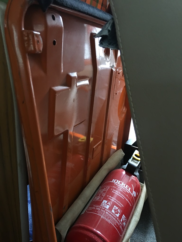

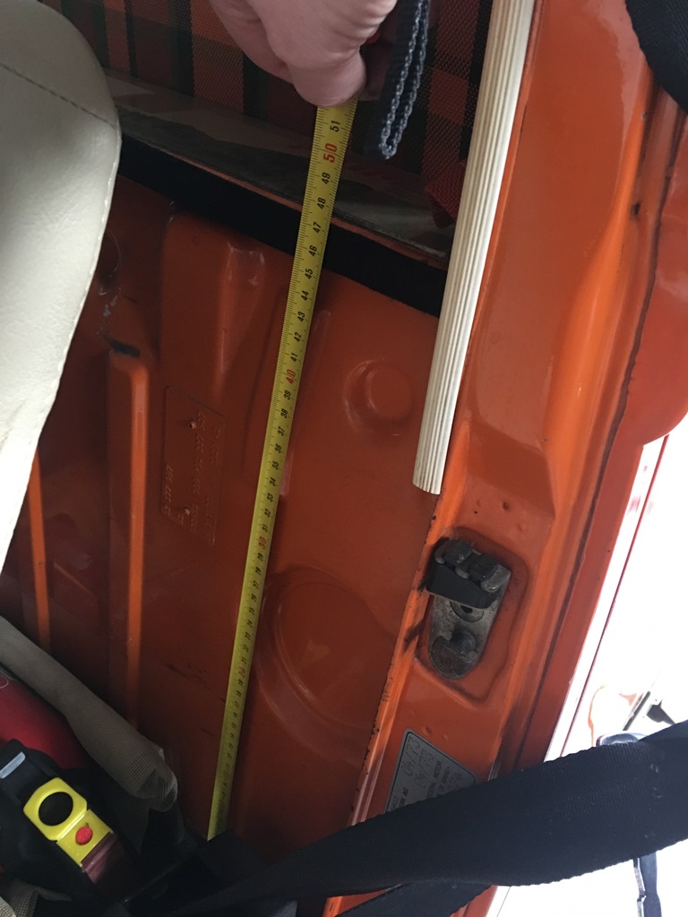

ich möchte bei meinem Westi Bj. 04/1973 die Trennwand hinter dem Fahrersitz in der Höhe einkürzen oder komplett entfernen um den Fahrersitz weiter nach hinten verstellen zu können. Dies ist nötig da ich sehr groß bin und auf langen Strecken die bisherige Sitzposition nicht optimal ist.
Es stellen sich für mich folgende Fragen :
- Ist die kleine Trennwand hinter dem Fahrersitz relevant für die Fahrzeugstabilität oder kann ich diese entfernen.Bei Fahrzeugen mit Beifahrerdrehsitz ist diese ja auch nicht mehr vorhanden, deshalb kann ich mir dies nicht vorstellen ?
- Falls Sie doch relevant für die Stabilität ist, ist es möglich diese zumindest in der Höhe um ca. 25cm zu kürzen, oder gäbe auch dies Probleme ?
- Hat diese Änderung schon einmal jemand vorgenommen und kann mir wertvolle Tipps und Hinweise dazu geben, oder gibt es gar gangbare Alternativen ?
Vielen Dank !
Hier noch einige Bilder von der derzeitigen Ist-Situation hinter dem Fahrersitz.

Hallo Markus,
bei den Westfalia-"Berlin"-Beifahrer-Drehsitzen ohne Rückwand blieb zumindest ein Verstärkungsdreieck: Grüße,
- schrauberger
- Beiträge: 1699
Re: Fahrersitzrückwand kürzen
Hallo Markus,
komplett entfernen würde ich nicht, das kostet sicher viel Stabilität.
Beim Drehsitz der Beifahrerseite wurde (von Westfalia?) ein dreieckiges Knotenblech zur Erhaltung wenigstens etwas Stabilität eingeschweißt.
Ich bin mir sicher, daß die originale Trennwandkonstruktion links stabiler ist als die Drehsitzseite
Wenn es denn sein muß da was wegzunehmen, nimm so wenig wie möglich weg.
Ich würde auch an der B-Säule erst mal schräg nach unten und dann erst waagerecht schneiden, eben gerade so viel wie die Sitzlehne Platz braucht um Dir komfortables Sitzen zu ermöglichen.
Anschließend wieder das Rohr drauf wie original, dann sollte das passen.
offtopic: Ist das ein 2L Löscher hinter dem Sitz?
grundsätzlich durften die Trennwände nur bei Doppelschiebern insbesondere mit Schiebedach nicht angefasst werden / entfallen.
Das war mal seinerzeit (1978-80) eine Werksansage. Daß die ein Prüfingenieur von heute griffbereit hat - bezweifle ich. Das geht heute eher nach Bauchgefühl - und Torsion einer kubischen Röhre hat fast jeder mal in Technischer Mechanik gehabt. Deshalb würde ich da nicht rumschnipseln sondern Fakten schaffen. Aber eben nur wenn es nicht dieses seltene Modell ist.
Das steht irgendwo geschrieben. Hab ich aber nicht griffbereit. Bin mir aber sicher mit der Aussage.
Wenn Du also keinen Doppelschiebetürer hast reichen die Dreiecksbleche .
Nur die 25cm wegzuschneiden sieht doch auch nicht schön aus.

Hallo Ulme,ulme*326 hat geschrieben: ↑20.03.2020 20:40 grundsätzlich durften die Trennwände nur bei Doppelschiebern insbesondere mit Schiebedach nicht angefasst werden / entfallen.
ich habe nur eine rechte Schiebetür und halt das vorn angeschlagene Aufstelldach ohne Bett, dann sollte es bei der Kombination ja evtl. keine Probleme geben, oder ?!
Sollte es zum Thema Kontenblech schriftliche Infos von VW geben wäre ich narürlich sehr interessiert. Ich möchte halt nur die Trennwand auf der Fahrerseite entfernen, auf der Beifahrerseite soll die Trennwand nicht angerührt werden.
Danke
Gruß Markus ......
