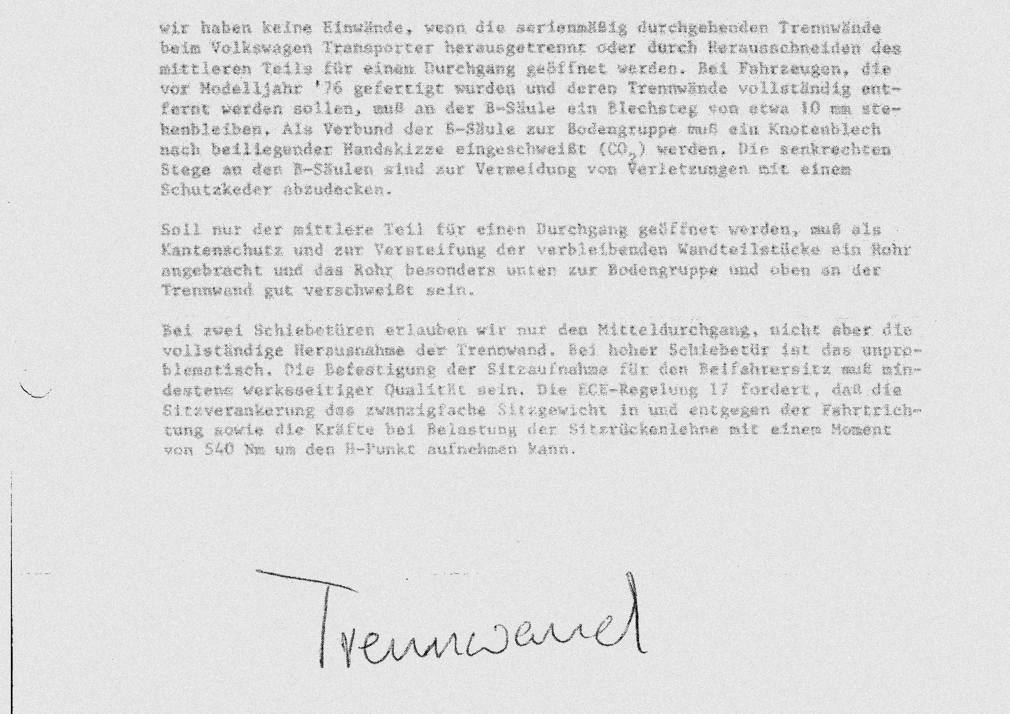

grundsätzlich durften die Trennwände nur bei Doppelschiebern insbesondere mit Schiebedach nicht angefasst werden / entfallen.
Das war mal seinerzeit (1978-80) eine Werksansage. Daß die ein Prüfingenieur von heute griffbereit hat - bezweifle ich. Das geht heute eher nach Bauchgefühl - und Torsion einer kubischen Röhre hat fast jeder mal in Technischer Mechanik gehabt. Deshalb würde ich da nicht rumschnipseln sondern Fakten schaffen. Aber eben nur wenn es nicht dieses seltene Modell ist.
Das steht irgendwo geschrieben. Hab ich aber nicht griffbereit. Bin mir aber sicher mit der Aussage.
Wenn Du also keinen Doppelschiebetürer hast reichen die Dreiecksbleche .

mein Bus ist ein normaler Kombi ab Werk und auch ab Werk mit dem rechten Drehsitz ausgestattet. Bei mir ist es rechts so wie auf dem Bild von Rolf-Stefan. Die Konstruktion mit der rechten Schiebetür und ohne Trennwand mutet schon sehr filigran an..Ich würde das so ehrlich gesagt nicht nachträglich umrüsten. Mit der Schiebetür rechts hätte ich aber keine Bedenken, die Rückwand links heraus zu nehmen und ein entsprechendes Knotenblech einzuschweißen.

Stimmt so nicht ganz ...2 hat geschrieben: grundsätzlich durften die Trennwände nur bei Doppelschiebern insbesondere mit Schiebedach nicht angefasst werden ... .
Hier ist das zugehörige Schriftstück zu finden.
Grüße aus der Pfalz
Tom
in meinem eigenen "Altpapier" habe ich noch dies hier gefunden

hat noch jemand die Skizze für das Knotenblech für mich.

Die Zeichnung hatte ich mal.Slowrider*901 hat geschrieben: ↑21.03.2020 10:00 Hallo,
Ist mir leider abhanden gekommen.
