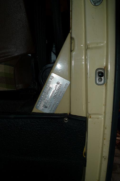

könnte mir dann einer ein bild von dem kleinen dreieck der berlinausstattung machen,
dann könnte ich das ggf. in originaloptik einsetzen.

Tobse hat geschrieben: könnte mir dann einer ein bild von dem kleinen dreieck der berlinausstattung machen,
Hat gedauert - war aber nicht vergessen.
Also Biddeschön:
