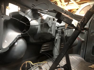

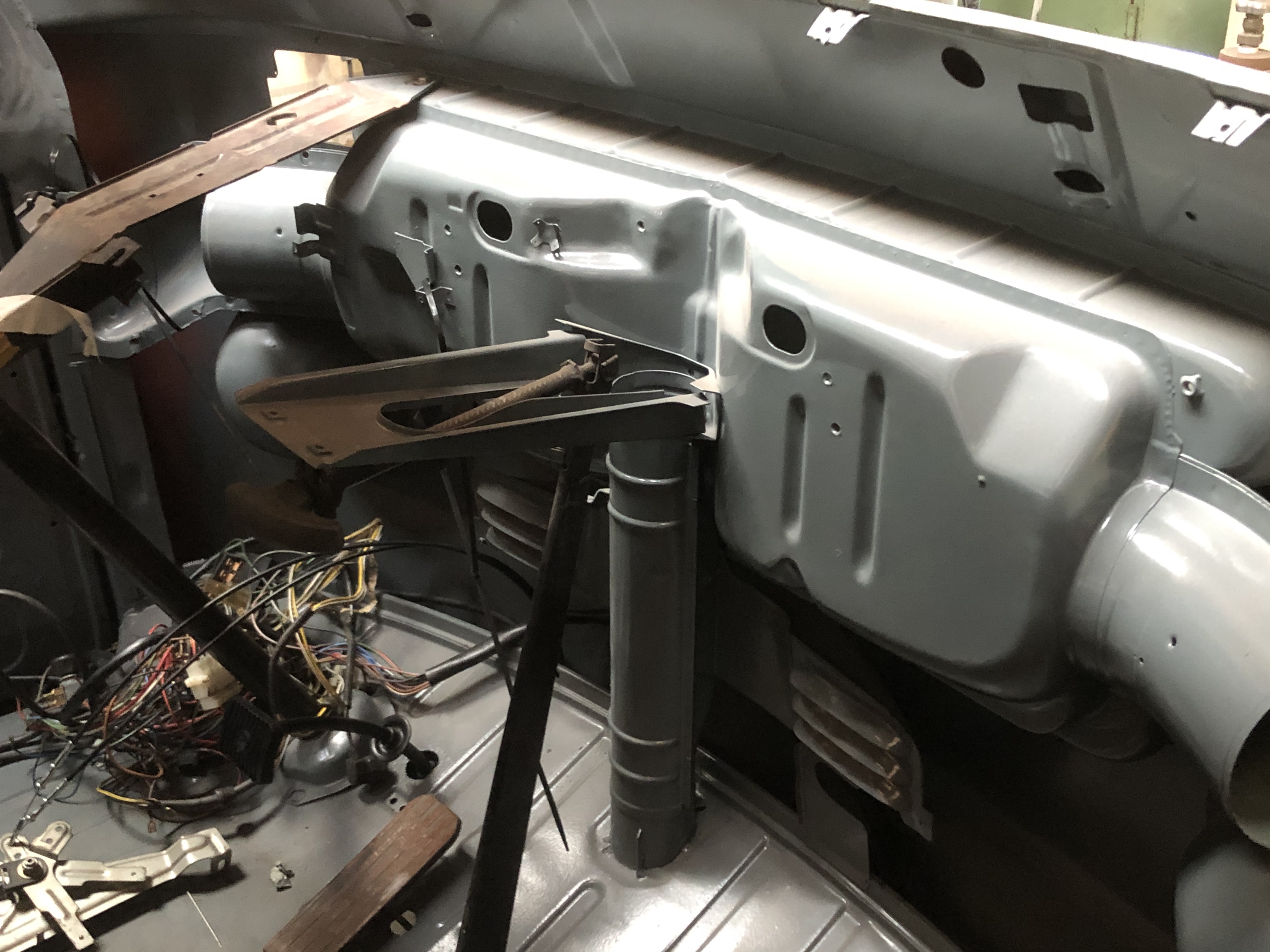

Moin habe gleich die nächste Frage an euch ,brauchte mal Bilder vom Kabelbaum bzw Sicherungkasten wo die Kabel angeschlossen und längst laufen (habe den zerlegt gekauft deswegen weiß ich nicht wo was längst läuft).

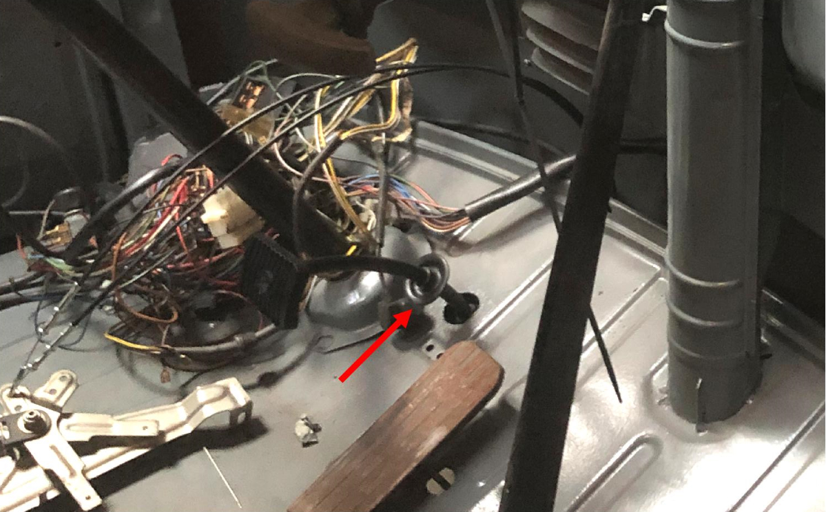

Die Dichtstulpen fürs Kupplungs- sowie Bremspedal werden von unten gesetzt (und nicht von oben wie bei Deinem Fahrzeug!). Das sind im übrigen die gleichen wie auf den Kerzensteckern. Von oben liegen so jeweils ein Stückchen Moosgummi drauf und dann kommt die Fußmatte drüber.
Könnte man sich auch selbst zuschneiden mit entsprechendem Material.

häng mich mal kurz hier mit rein, wollte auch gerade die Dichtungsstulpen der Pedale erneuern...sag mal klebt ihr die von unten ein?
So schlabbern die doch nur auf der Pedalstange herum. Eine Nut o.ä. haben die ja nicht, so dass man sie im Blech einhängen könnte.

Die sitzen ganz stramm. Bei Pedalbetätigung gehen die mit nach unten, für den kurzen Moment ist das dann offen da.
