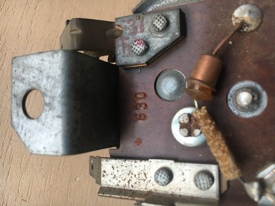

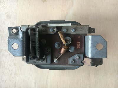

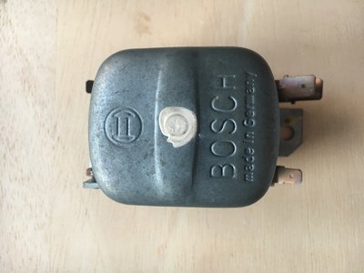

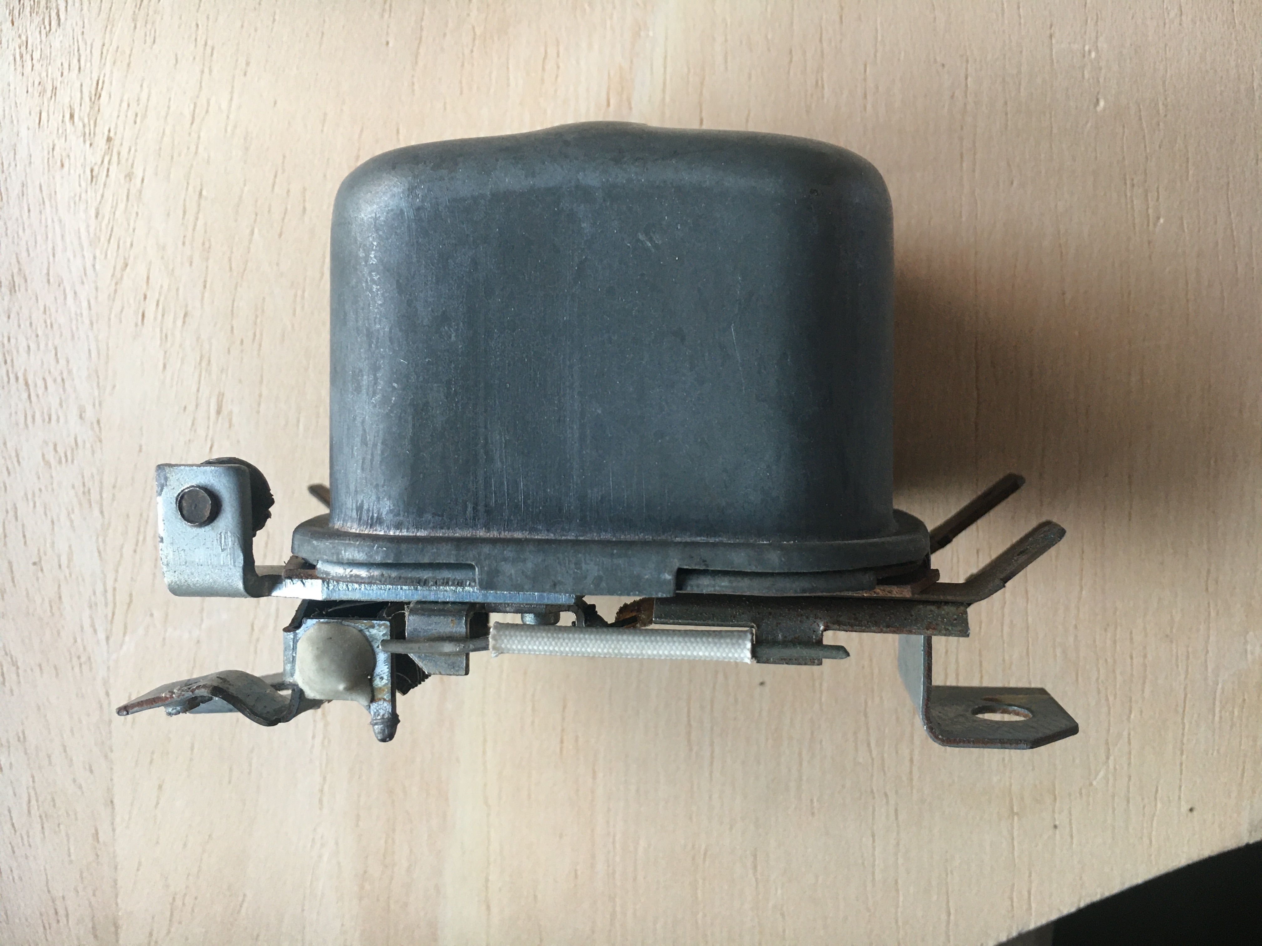

Hallo, mein Nachbar hat mir ein Teil gebracht das wohl aus einem T2 / anfang 70ziger stammt.
Kann mir jemand sagen wo dies eingesetzt wird?
gruss, stan

Hmm... Regler für eine Gleichstrom-Lichtmaschine?

Entscheidend ist für wieviel Ampere das Teil ausgelegt ist. Sollte eingestanzt sein für welche Gleichstrom-Lima, 30A oder 38A.

Hallo Stan,
Avispa66 hat geschrieben: 14.04.2020 21:50 Entscheidend ist für wieviel Ampere das Teil ausgelegt ist. Sollte eingestanzt sein für welche Gleichstrom-Lima, 30A oder 38A.
Das sehen Fachleute wie ich auf einen Blick, da braucht es keine Hinweise auf irgendwelche Einprägungen. :D

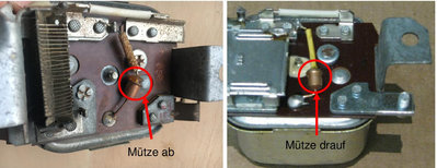

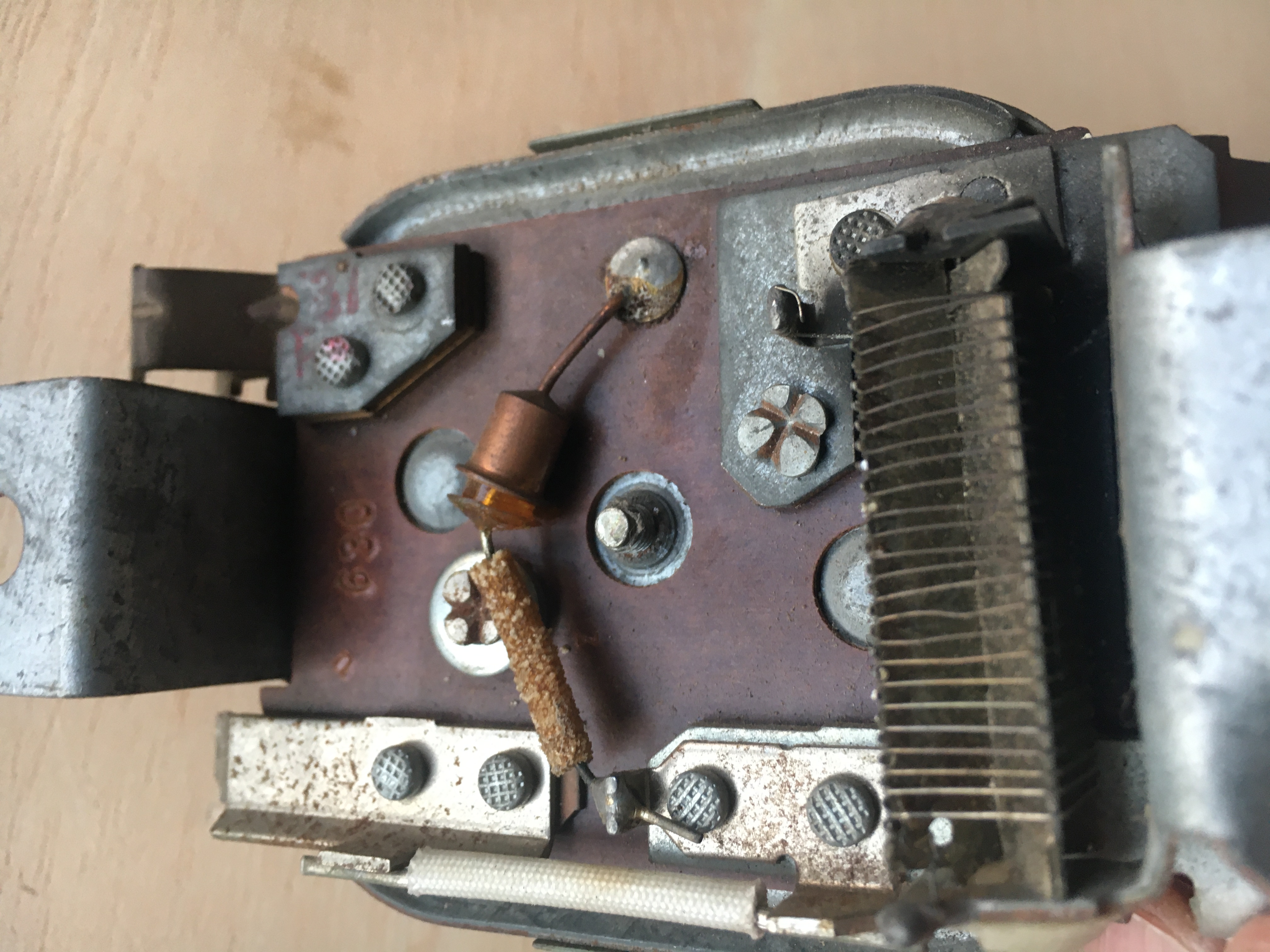

… 30 A "Varioden"-Regler für eine Gleichstromlichtmaschine gleicher Amperezahl. :mrgreen:
stan1969 hat geschrieben: 14.04.2020 21:27 das wohl aus einem T2 / anfang 70ziger stammt. Kann mir jemand sagen wo dies eingesetzt wird?
Na klar, Käfer, Karmann, Typ 3, T2 (VW Bus T2 a bis Motornummer B 0 137 105), eben da, wo eine 30A Lima eingebaut wurde. :D
Das Teil kann man aber vergessen, die Variode hat bereits seine Mütze abgenommen und somit ist der Regler schlichtweg Schrott. :(
Auf Oldtimer-Märkten wird dennoch so etwas immer noch für ca. 40 € angeboten. So etwa kaufen dann nur unbedarfte Leute. :?
Weißt jetzt Bescheid?
… ab damit in IhhBähh und nicht vergessen, jeden morgen steht ein Dummer auf. :D

Norbert*848b hat geschrieben: 15.04.2020 01:13
Hallo Norbert, kannst Du dem Laien näher beschreiben wie so `ne abgenommene Mütze aussieht :D
Beiträge: 7777
Re: T2 - Unbekanntes Teil (Lichtmaschinenregler?)
schrauberger hat geschrieben: 15.04.2020 08:46 kannst Du dem Laien näher beschreiben wie so `ne abgenommene Mütze aussieht
… Bilder sagen mehr als 1 k Worte. :D

BTW: In Bockhorn taucht auch immer ein Händler für VW-Teile auf, der Regler mit abgenommener Varioden-Mütze für etwa 35,00 € anbietet.
Hinzu kommt, dass er die Teile schlecht einpackt hat und zudem auch der Widerstandsdraht gerissen ist und die Regler somit in zweifacher Hinsicht unbrauchbar ist.
