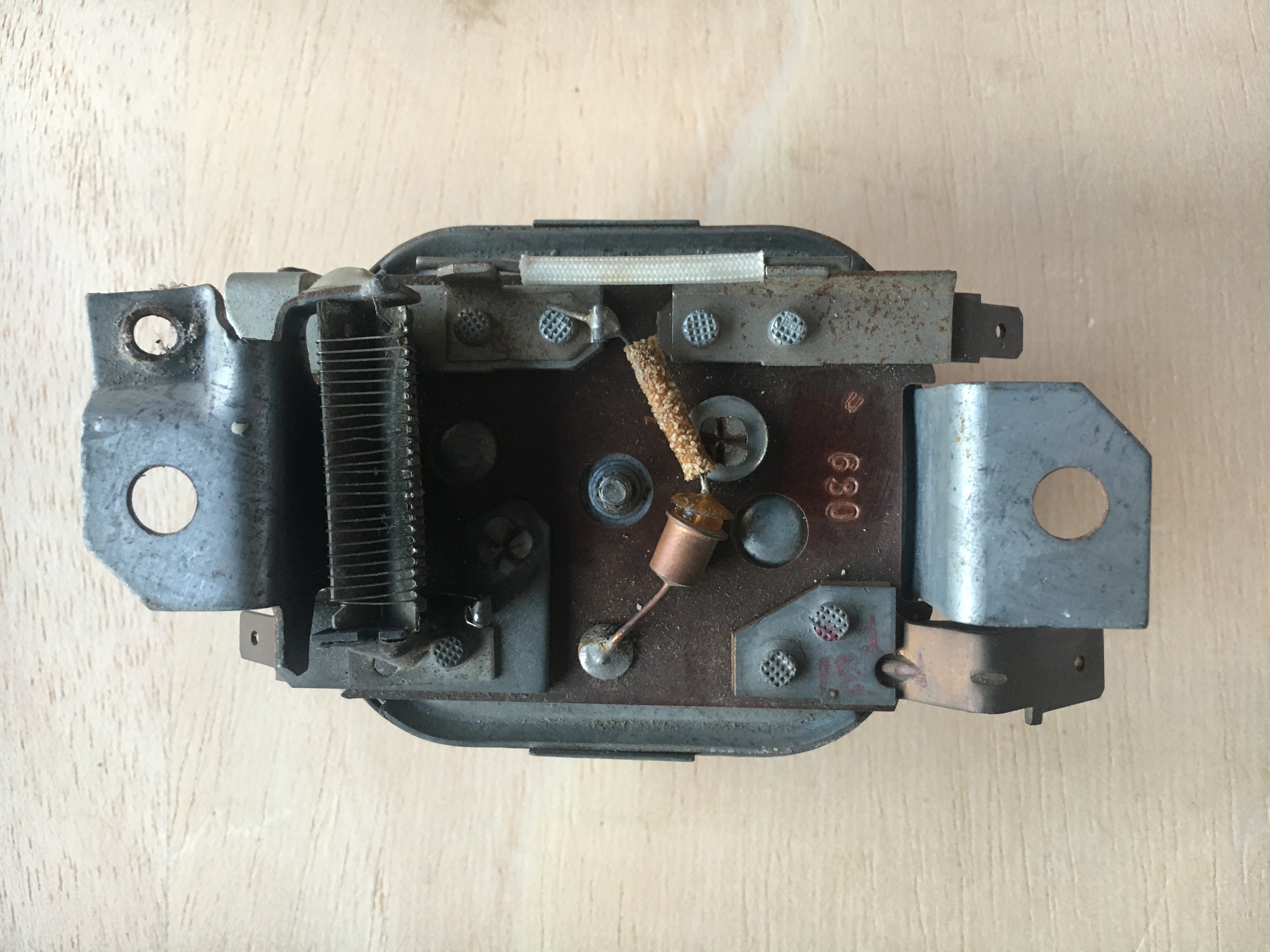

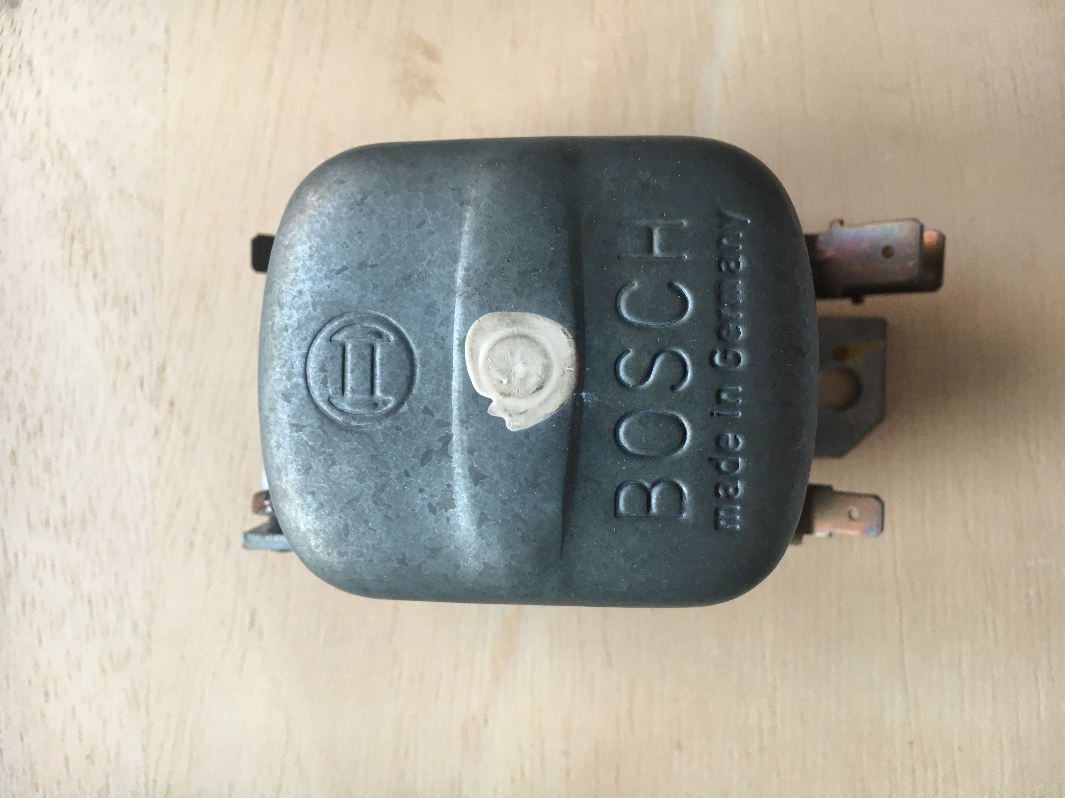

Hallo, mein Nachbar hat mir ein Teil gebracht das wohl aus einem T2 / anfang 70ziger stammt.
Kann mir jemand sagen wo dies eingesetzt wird?
gruss, stan

Hmm... Regler für eine Gleichstrom-Lichtmaschine?

Entscheidend ist für wieviel Ampere das Teil ausgelegt ist. Sollte eingestanzt sein für welche Gleichstrom-Lima, 30A oder 38A.

Hallo Stan,
… 30 A "Varioden"-Regler für eine Gleichstromlichtmaschine gleicher Amperezahl.
Das Teil kann man aber vergessen, die Variode hat bereits seine Mütze abgenommen und somit ist der Regler schlichtweg Schrott.
Auf Oldtimer-Märkten wird dennoch so etwas immer noch für ca. 40 € angeboten. So etwa kaufen dann nur unbedarfte Leute.
Weißt jetzt Bescheid?
… ab damit in IhhBähh und nicht vergessen, jeden morgen steht ein Dummer auf.
Das sehen Fachleute wie ich auf einen Blick, da braucht es keine Hinweise auf irgendwelche Einprägungen.
Na klar, Käfer, Karmann, Typ 3, T2 (VW Bus T2 a bis Motornummer B 0 137 105), eben da, wo eine 30A Lima eingebaut wurde.

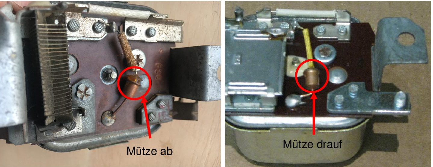

Hallo Norbert, kannst Du dem Laien näher beschreiben wie so `ne abgenommene Mütze aussiehtNorbert*848b hat geschrieben: ↑15.04.2020 01:13
Das Teil kann man aber vergessen, die Variode hat bereits seine Mütze abgenommen und somit ist der Regler schlichtweg Schrott.![]()
- Beiträge: 7777
Re: T2 - Unbekanntes Teil (Lichtmaschinenregler?)
… Bilder sagen mehr als 1 k Worte.schrauberger hat geschrieben: ↑15.04.2020 08:46 kannst Du dem Laien näher beschreiben wie so `ne abgenommene Mütze aussieht

… ich im Übrigen ich auch nicht.g_hill hat geschrieben: ↑16.04.2020 22:15 https://www.ebay-kleinanzeigen.de/s-anz ... 2-216-4370
Norbert*848b hat geschrieben: ↑15. April 2020, 01:13
… ich jedenfalls kann mich mit solch einer Mentalität nicht anfreunden und finde es nicht gut Andere über den Tisch zu ziehen oder selber über den Tisch gezogen zu werden.
Mit meiner Anmerkung meinte ich das auch eher sarkastisch oder wie auch immer,
… nun konnte auch ich nicht wirklich erahnen, dass das glatt für bare Münze gehalten wird, sorry.
Es zeigt sich nun Charakterfestigkeit oder eben auch nicht.
BTW: In Bockhorn taucht auch immer ein Händler für VW-Teile auf, der Regler mit abgenommener Varioden-Mütze für etwa 35,00 € anbietet.
Hinzu kommt, dass er die Teile schlecht einpackt hat und zudem auch der Widerstandsdraht gerissen ist und die Regler somit in zweifacher Hinsicht unbrauchbar ist.
Sorry für die klaren Worte, ich hasse solche "Ärsche", die solch einen Schrott (wissentlich oder ggf. auch nicht) anbieten.
