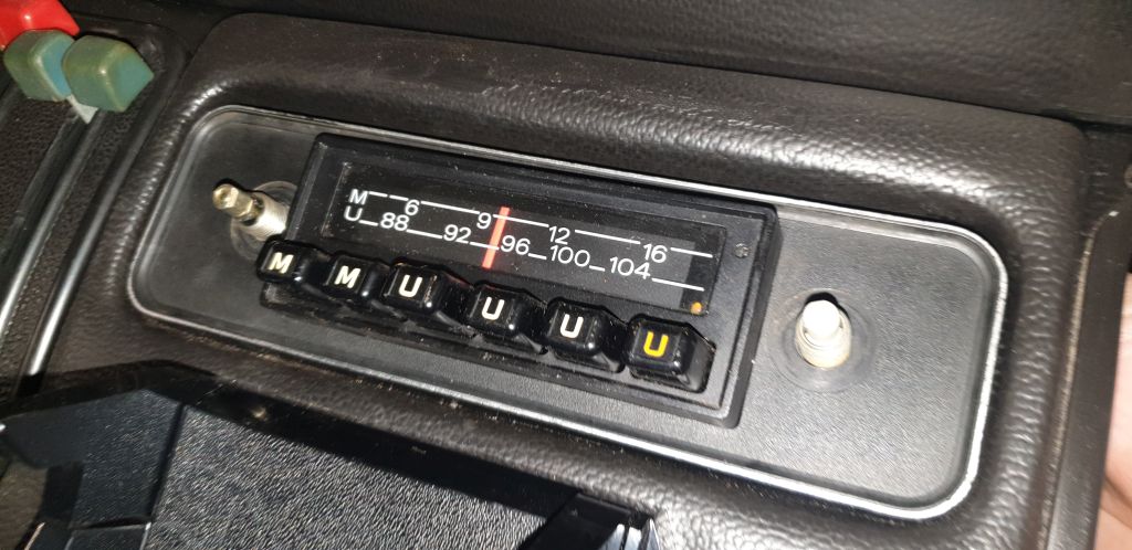

ich habe hier ein Radio, welches ich in meinen 72er mit gepolstertem Armaturenbrett einbauen möchte.
Es handelt sich um ein Emden 8. Das Armaturenbrett ist noch original.
Das Radio ist nicht aus einem T2 passt aber von den Abmessungen schonmal in den Schacht.
Wie wurden diese Radios befestigt?
Gibt es da noch irgendwo passende Rahmen oder muss ich mir da selbst irgendwas einfallen lassen?

Hallo Wolfgang,
das Radio wurde mit solch einem Bügel von hinten am Halter der Handbremse befestigt.
Also, vorne die Blende und hinten der Halter, so ist es bei mir verbaut.

Hallo Wolfgang,
Wolfgang *136 hat geschrieben: 18.04.2020 18:42 Wie wurden diese Radios befestigt?
… wie schon richtig angemerkt wurde: "Snap In-Montage". :D
Für das nackte Radio gab es den Einbausatz für das entsprechende Fahrzeug-Modell (alles links vom Radio):
Im Radio wurden die Klammern eingesteckt und dann der Einbaurahmen fest geschraubt.
Dann gab es ev. noch Distanzscheiben zum Ausgleich und dann wurde die Blende drauf gesetzt und verschraubt.
Zum Schluss noch Knöpfe aufstecken und dann in den Radioschacht schieben.
(Von hinten konnte man noch den Bügel anbringen, hab ich aber bei meinem Fahrzeug für überflüssig befunden und nie montiert, ist ja unnötiger Stress beim Ausbau.)
Für den Ausbau ist zuerst die Blende zu entfernen, dann die Klammern mit Schraubendreher entriegeln und das Radio heraus ziehen.
