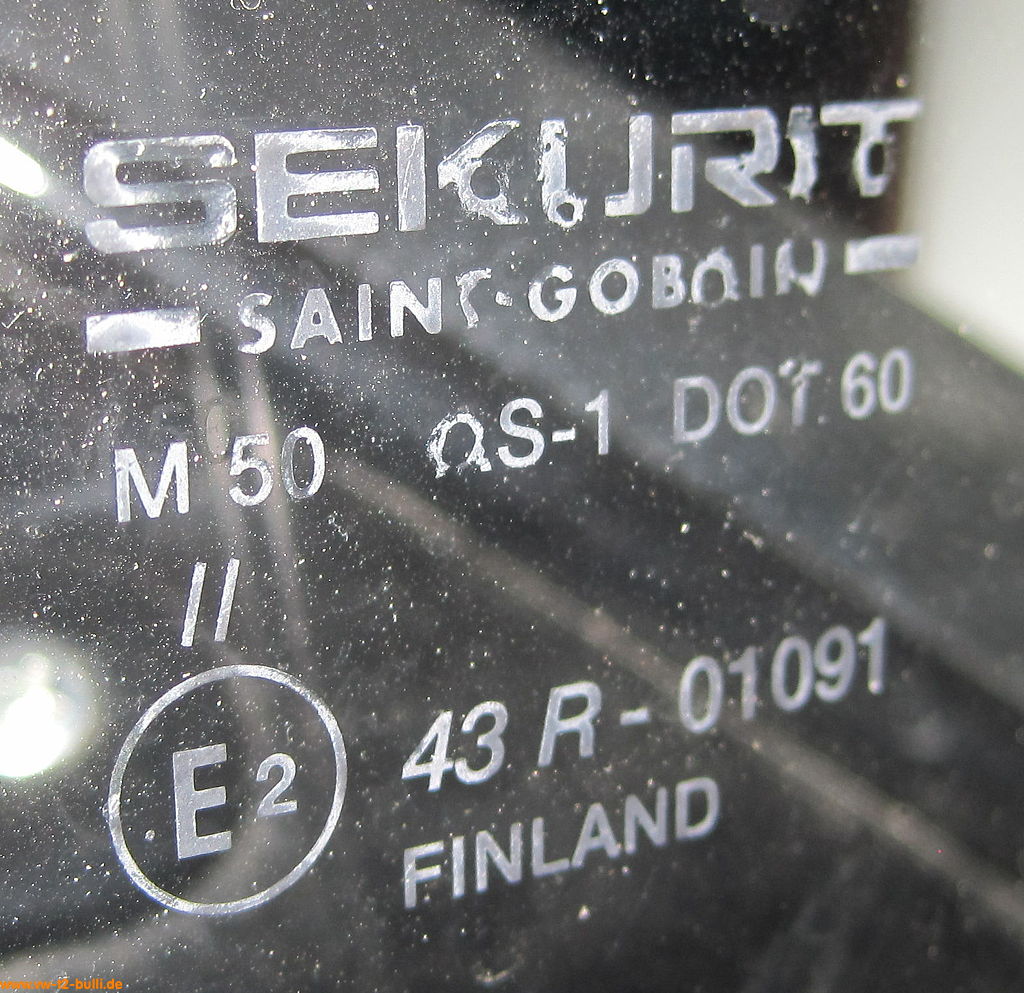

- Beiträge: 6650
Re: Windschutzscheibendichtung
Hallo Bernd,
(z.B. mit Hersteller, Zertifizierung, Tönung, usw ... bei meinen alten meist weiß von innen aufgedruckt, Windschutzscheibe Fahrerseite unten).
Hat sich über die Jahre geändert, aber vielleicht kann man Deine dekodieren...
Hier von meiner 10 Jahre alten erneuerten Scheibe: M50 = Modellnummer für das Scheibenmodell des Herstellers
AS1 = klarste Glas (keine Tönung)
DOT 60 = Zulassung für USA, die Nummer ist dem Hersteller zugeordnet
II & 43R = nach ECE Richtlinie eine "reguläre Verbundglaswindschutzscheibe" (bei nur I eine Einscheibensicherheitsglas)
E2 = zugelassen in Frankreich, wenn auch produziert in Finland
stell doch mal ein Foto der Kennzeichnung Deiner Scheibe ein, die jede Autoscheibe haben mussMatt Eagle hat geschrieben: ↑23.04.2020 17:17wie erkenne ich den Unterschied zwischen Verbund- und Sicherheitsglas?
Saint-Gobain Sekurit stellt(e) verscheiden Sicherheitsgläser her... vorgespanntes Einscheibenglas und Verbundglasscheiben...
