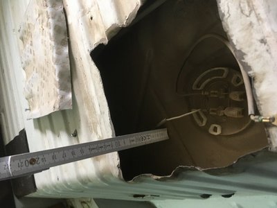

So sieht das bei mir aus ... bolivianische Wertarbeit

Ich muß mir da auch noch was überlegen um die filigrane Ästhetik eines Vorbesitzers sinnvoll umzugestalten. Bin für alle Anregungen dankbar. Generell hatte ich schonmal überlegt, von einem Bodenreparaturblech ein Stück auszuschneiden und sauber umzubördeln oder so ... ist aber gerade keine Priorität.
Bernd
Bernd

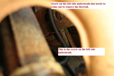

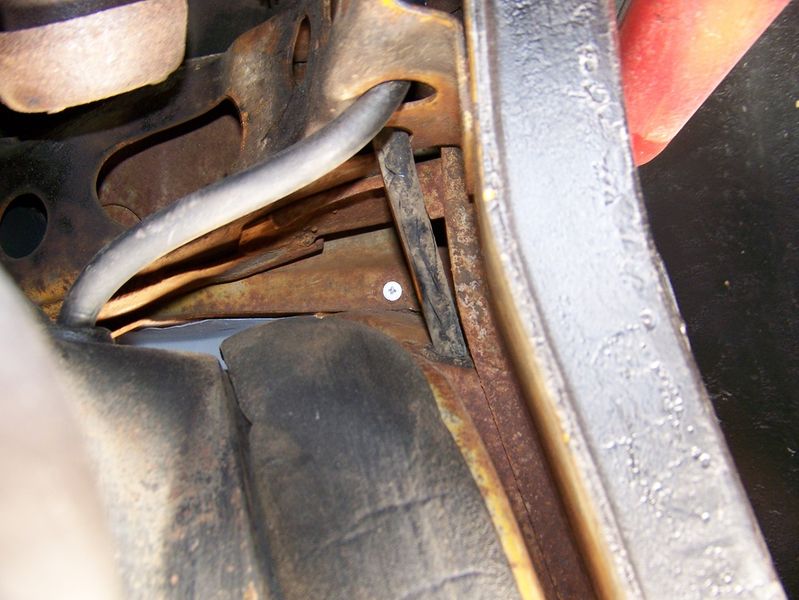

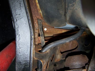

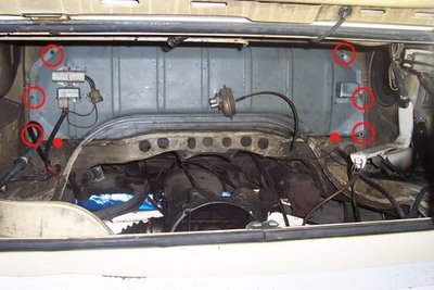

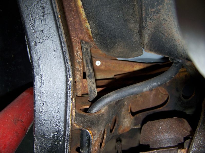

Wenn mir jemand genau beschreiben kann wo die unteren Schrauben des Tankschottes sich befinden, würde ich auch
diese Variante ausprobieren.
Da ich immer versuche Originale Lösungen einzubauen, habe ich mich auf die Reparatur Anleitung von Michael Knappmann berufen. Da wird in dem Originalen Reparaturleitfaden genau die Stelle beschrieben ,an dem die Revisionsöffnung gebohrt werden muss. Es gibt dafür auch einen originalen ovalen Verschlussdeckel. Leider ist keine Telefonnummer beschrieben und in den Ersatzteilkatalogen steht auch nichts.

hier findest Du die Schrauben (gefunden in einem anderen Beitrag):
