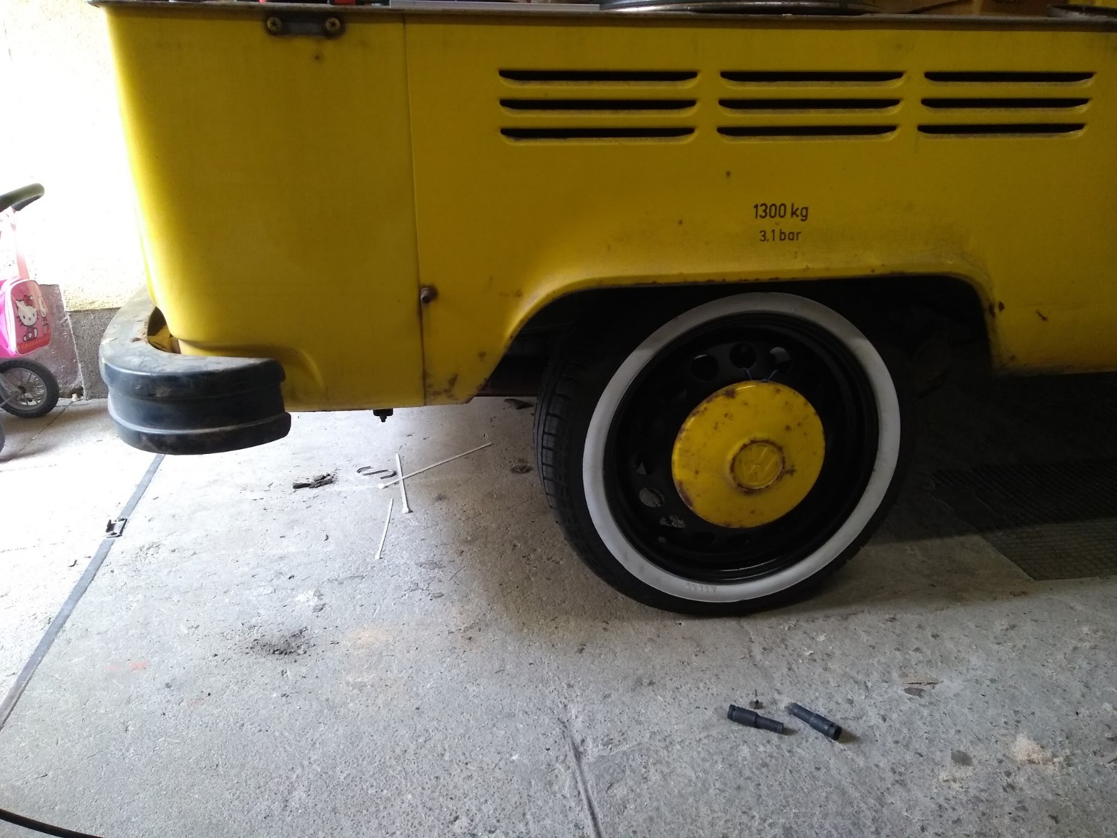

Re: Stahlfelgen 15 Zoll
Hier habe ich testweise mal eine schwarz lackiert und einen 17 zoll Weißwandring mit draufgezogen

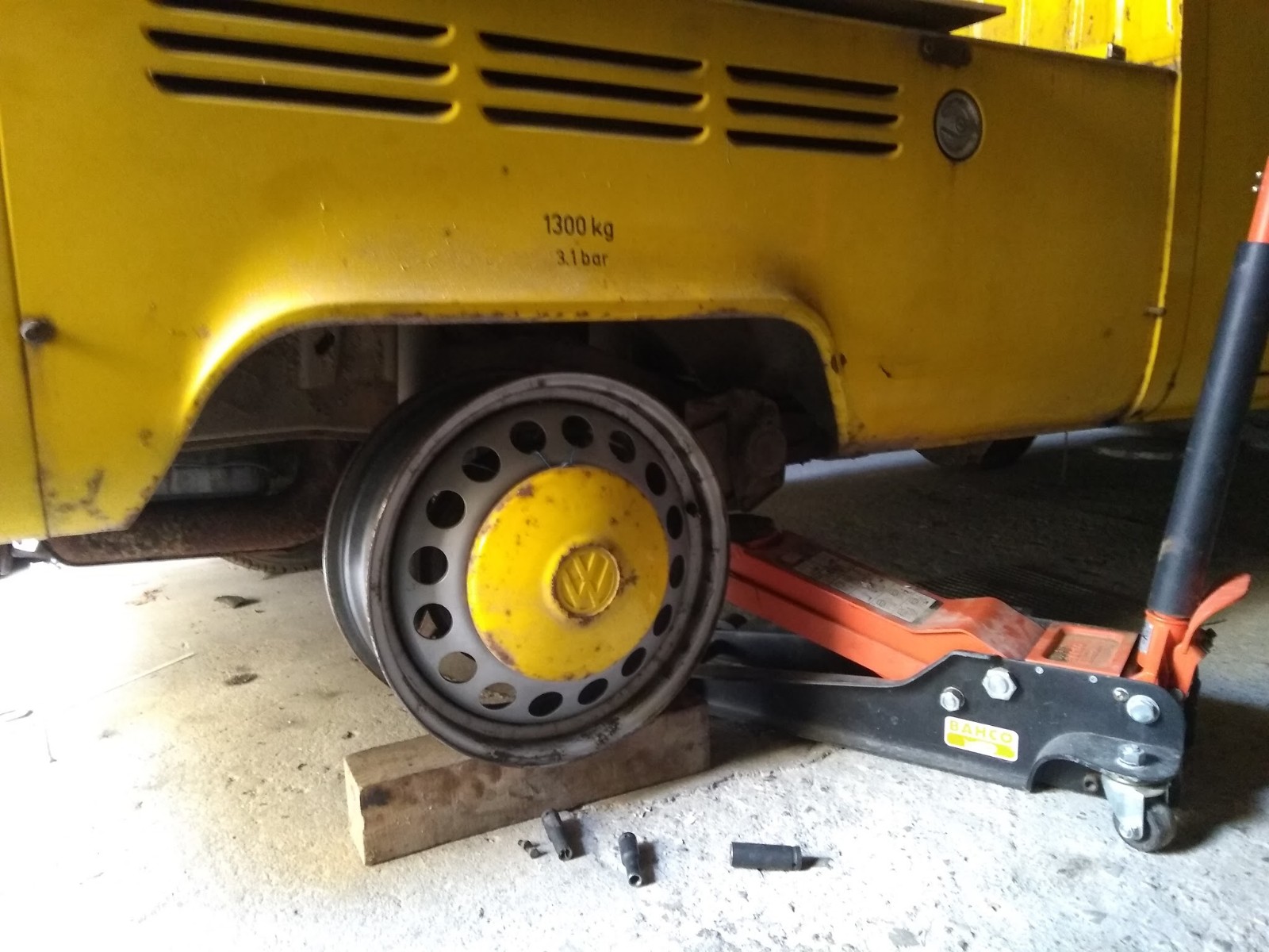

Wie hast du die Kappe nun befestigt?ferdnand101 hat geschrieben: ↑27.06.2020 14:49 Hier habe ich testweise mal eine schwarz lackiert und einen 17 zoll Weißwandring mit draufgezogen
- Beiträge: 2632
schau hier:
viewtopic.php?p=328081#p328081
oder hier
viewtopic.php?f=9&t=2996&p=276032&hilit=bremse#p276032
brauchst halt andere Radmuttern.
Eintragung ist kein Problem gewesen. Die sehen ja fast aus wie die orginalen Stahlfelgen. Befestigung der Radkappen ist etwas aufwändig. Entweder eine Halterung/Wulst wie orginal draufschweißen oder hab auch schon ne Lösung mit Schrauben gesehen.
