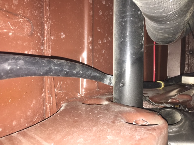

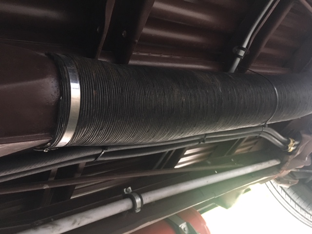

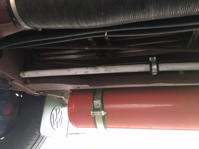

hab noch ein paar Bilder unterm Auto gemacht. Viel kann man da aber nicht erkennen, vielleicht hilft es ja doch weiter...
Kabelbaum über Vorderachse
Elektro Leerrohr unter Ladeboden
Leerrohr mit Sanitärschelle und Gewindemuffe an vorhandener Bohrung im Hauptträger befestigt.
Vorne gibt es über dem rechten Träger eine Bohrung zum Innenraum unter dem Wasserbehälter. Da geht der Kabelbaum zur Front nach oben und liegt dann lose bis zum Sicherungskasten.
