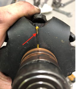

Die Lima habe ich daraufhin ausgebaut, und aufgeschraubt. Leider habe ich aber keinen Defekt orten können. Ich hatte gehofft eine verkohle Stelle oder eine kalte Lötstelle zu finden, jedoch war dem nicht so.

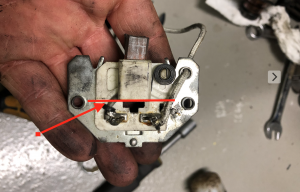

Was ich jedoch feststellen konnte ist, dass der Kohlenbürstenhalter (so nenne ich ihn mal) sehr stark in Mitleidenschaft gezogen wurde. Das hintere Teil an dem der Stecker aufgesteckt wird, scheint gebrochen zu sein... Ersatzteile bisher leider nicht finden können.
Auch ist ein Kabel "aufgeplatzt" kann das ein Grund sein?

Habt ihr denn eine Idee, was sein könnte? Einen Chinakracher wollte ich mir nicht einbauen, eventuell eine revidierte bei Wagenteile als Austauschteil, lieber wäre mir aber, wenn ich das Mysterium verstehen würde..
