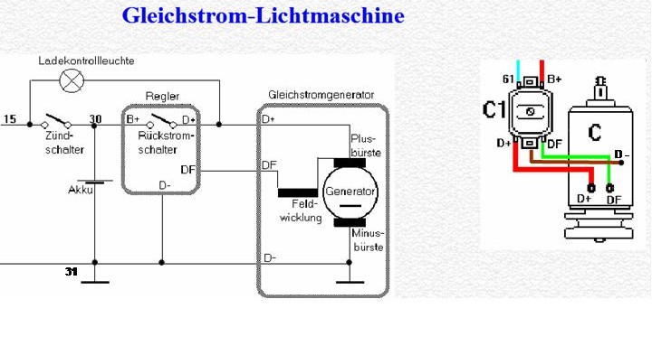

Hier zunächst einmal zur Orientierung das Prinzipschaltbild:
(DF liegt immer direkt an Masse, also an D-, solange die Reglerspannung "D+" [im Mittel 14,2 V] noch nicht erreicht ist. Erst bei Erreichen der genannten Spannung erscheint eine höhere an DF.
Das ganze nennt sich "Minusregelung" bei der [selbst erregten] GL-Lima.) Deine Messung hast Du sicherlich nur gegen die Generatormasse gemacht.

Gut, die Messung ist aber eigentlich weniger aussagekräftig, das Prinzip-Schaltbild zeigt das auf, da misst man ja die Reihenschaltung der Feld und Generatorwicklung.
Ja, man braucht eigentlich nur die "Minuskohle" (die untere) anzuheben, dann muss der Widerstand von beiden Messpunkten unendlich werden, ansonsten hätte man ein Isolationsproblem.schraubenkwaks hat geschrieben: ↑07.06.2020 15:47 Das selbe ohne Bürsten: D+ zu DF 3,6 Ohm, D+ zu D- kein Durchgang, DF zu D- kein Durchgang.

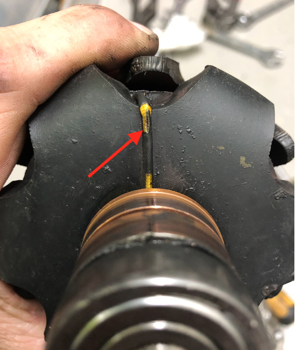

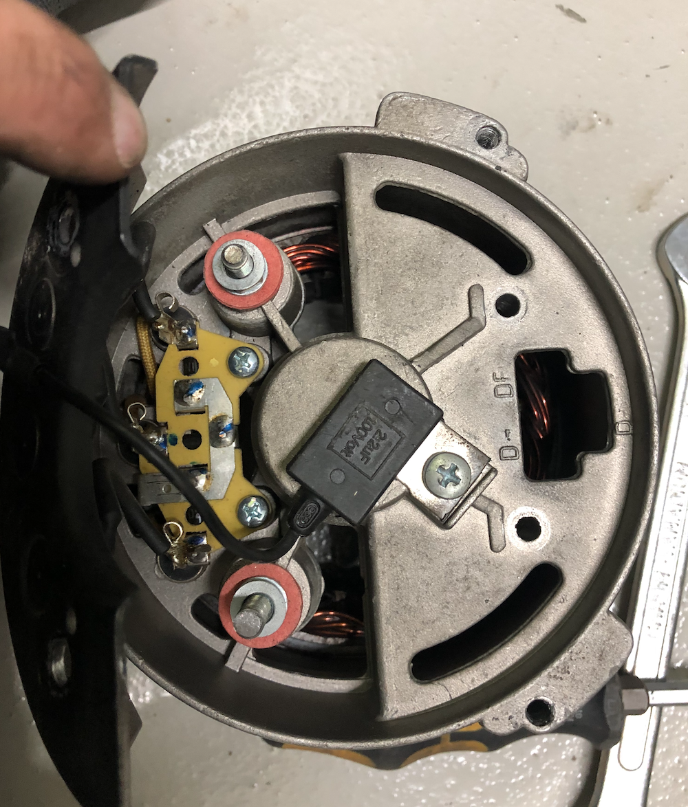

Die Lima habe ich daraufhin ausgebaut, und aufgeschraubt. Leider habe ich aber keinen Defekt orten können. Ich hatte gehofft eine verkohle Stelle oder eine kalte Lötstelle zu finden, jedoch war dem nicht so.

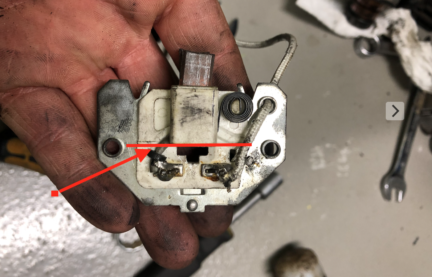

Was ich jedoch feststellen konnte ist, dass der Kohlenbürstenhalter (so nenne ich ihn mal) sehr stark in Mitleidenschaft gezogen wurde. Das hintere Teil an dem der Stecker aufgesteckt wird, scheint gebrochen zu sein... Ersatzteile bisher leider nicht finden können.
Auch ist ein Kabel "aufgeplatzt" kann das ein Grund sein? Habt ihr denn eine Idee, was sein könnte? Einen Chinakracher wollte ich mir nicht einbauen, eventuell eine revidierte bei Wagenteile als Austauschteil, lieber wäre mir aber, wenn ich das Mysterium verstehen würde..
Besten dank bis hier hin!

Einiges an Threads lesen später bin ich auf Thomas' Anleitung zum checken von Regler und LIMA gestoßen.
Schritt 1:
Kabel am Regler ab, Motor an und D+ DF und D- gegen Masse messen. Es dürfte nirgendwo Spannung messbar sein.
--> bei mir jedoch zwischen D+ und Masse 2,4V Motordrehzahlabhängig steigt es leicht bis ca 4 Volt.
Schritt 2:
Braunes Kabel auf Masse legen, 12V Prüflampe zwischen Pluspol Batterie und Grünes Kabel. Es müsste die Lampe angehen.
--> Bei mir jedoch bleibt die Lampe aus. kein Strom messbar.
Schritt 3:
Mit Multimeter den Widerstand am Regler zwischen D+ und D- messen. Dieser darf nicht 0 sein.
--> Bei mir war er auch nicht bei 0. Juhu
