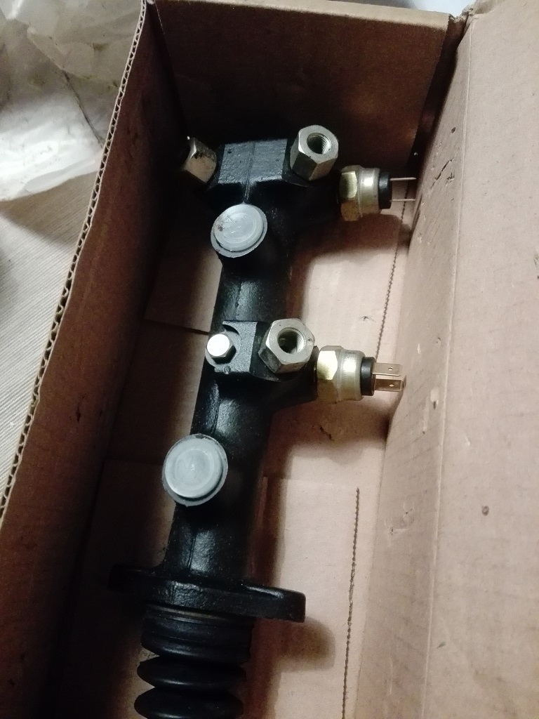

Es ist der HBZ mit einem Anschluss für hinten und zwei für vorne, zwei Bremslichtschaltern.

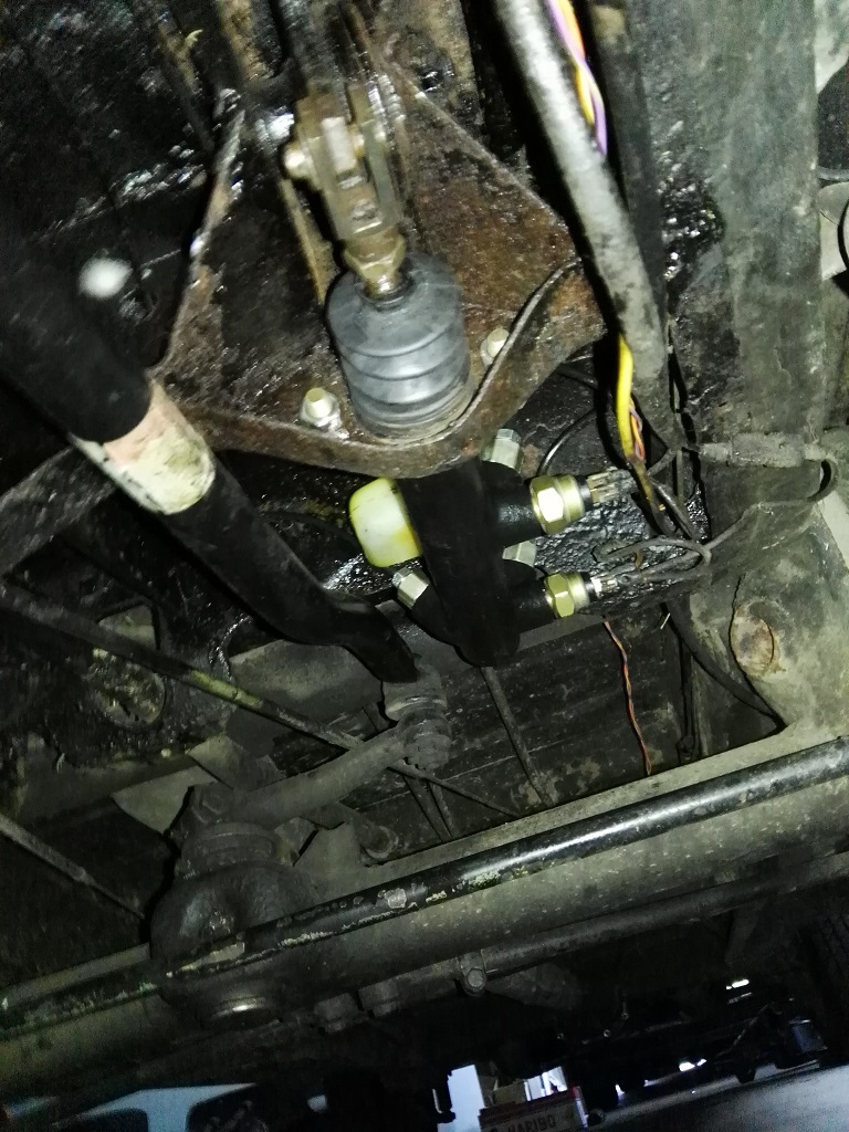

Problem:
Beim Entlüften klappte erst alles gut, überall kam Flüssigkeit. Zuerst hatte ich mit ca. 0,8 bar Überdruck am Ausgleichsbehälter entlüftet, da aber der Bremsdruck sehr mau war, sind wir dann zur Fuß-Methode übergegangen.
Hinten war dann einwandfrei, dann wollte ich vorne nochmal und siehe da: gar kein Bremsdruck am Rad und auch beim Öffnen der Entlüfternupsis kommt überhaupt gar nichts.
Wir haben dann nochmal alles versucht:
- wieder Überdruck, sogar 1,0 bar
- 5x mit dem Pedal pumpen und dann öffnen (hier kam ein winziger Tropfen)
- normales Vorgehen mit dem Pedal in voller Intensität
Aber nachwievor kommt vorne überhaupt nichts an.
Ich habe auch die Einstellstange vom Pedal --> HBZ in alle möglichen Formen gebracht, also erst mit etwas Leerweg, dann viel Leerweg oder auch anstehend, aber nichts macht einen Unterschied.
Mein Latein ist mal wieder am Ende.
Habe ich den HBZ schon durch falsches Entlüften geschrottet?
Kann durch soetwas die Einstellung der Bremsbeläge verloren gehen? Hatte keine Trommel offen, sondern nur an den Leitungen professionel gearbeitet :wink:
Dicht ist das System dem Überdruck zufolge ja auch...
Wäre top, wenn Ihr einen Tip habt, der Bus muss endlich mal ordentlich fahren...
Vielen Dank und liebe Grüße ausm Schwabaländle,
Max

Genau,
es kommt nirgends was gelaufen...
Das Bremssystem ist komplett original, also Trommeln rundrum.
Ich habe den HBZ genau wie auf dem Foto im Karton eingebaut. Sah auch genauso aus wie der alte.
Die "Muttern" sind doch die Restdruckventile oder?

Zitat:
HBZ (NOS ATE Teil, 03.2122-0903.3 )
Ist das wirklich ein "NOS"-Teil? Hast Du eine Info wie alt der HBZ ist? Nicht dass der bereits überaltert ist....
An meinem alten HBZ (auch mit den beiden Abgängen für vorne) war auch min. ein Vordruckventil defekt und hat geklemmt. Das konnte ich rausschrauben; eine Reparatur wäre prinzipiell machbar gewesen... Ich habe allerdings einen neuen HBZ eingebaut (für die späteren T2a ohne BKV mit nur einem Abgang vorne. Daher wurde die Bremsanlage auf T2a-"spät" mit dem dem passenden T-Stück nachgerüstet)

Genau,
hinten klappts wie es soll...
Es war ziemlich sicher alter Lagerbestand, die Kiste sah so aus und der HBZ in schönem Ölpapier eingerollt...
Ok, dann macht es wohl Sinn die Vordruckventile mal rauszunehmen. Kann man die zuverlässig überprüfen?
Ich wollte halt eigentlich kein Reproteil uns möglichst die originale Variante wiederherstellen.
Vergoldete ATE Teile waren sonst auch meist nicht lieferbar...

Maxls hoher T2a hat geschrieben: 13.06.2020 12:37 Es war ziemlich sicher alter Lagerbestand...
So etwas sollte man eigentlich nicht einbauen, ohne den vorher zerlegt und die Manschetten überprüft zu haben.
Diese leidvolle Erfahrung musste ich auch schon einmal machen, da war es die Primär-Manschette für den vorderen Bremskreis, die einfach nur "zerbröselt" war.
Natürlich hatte ich dann alle Manschetten komplett gewechselt.
