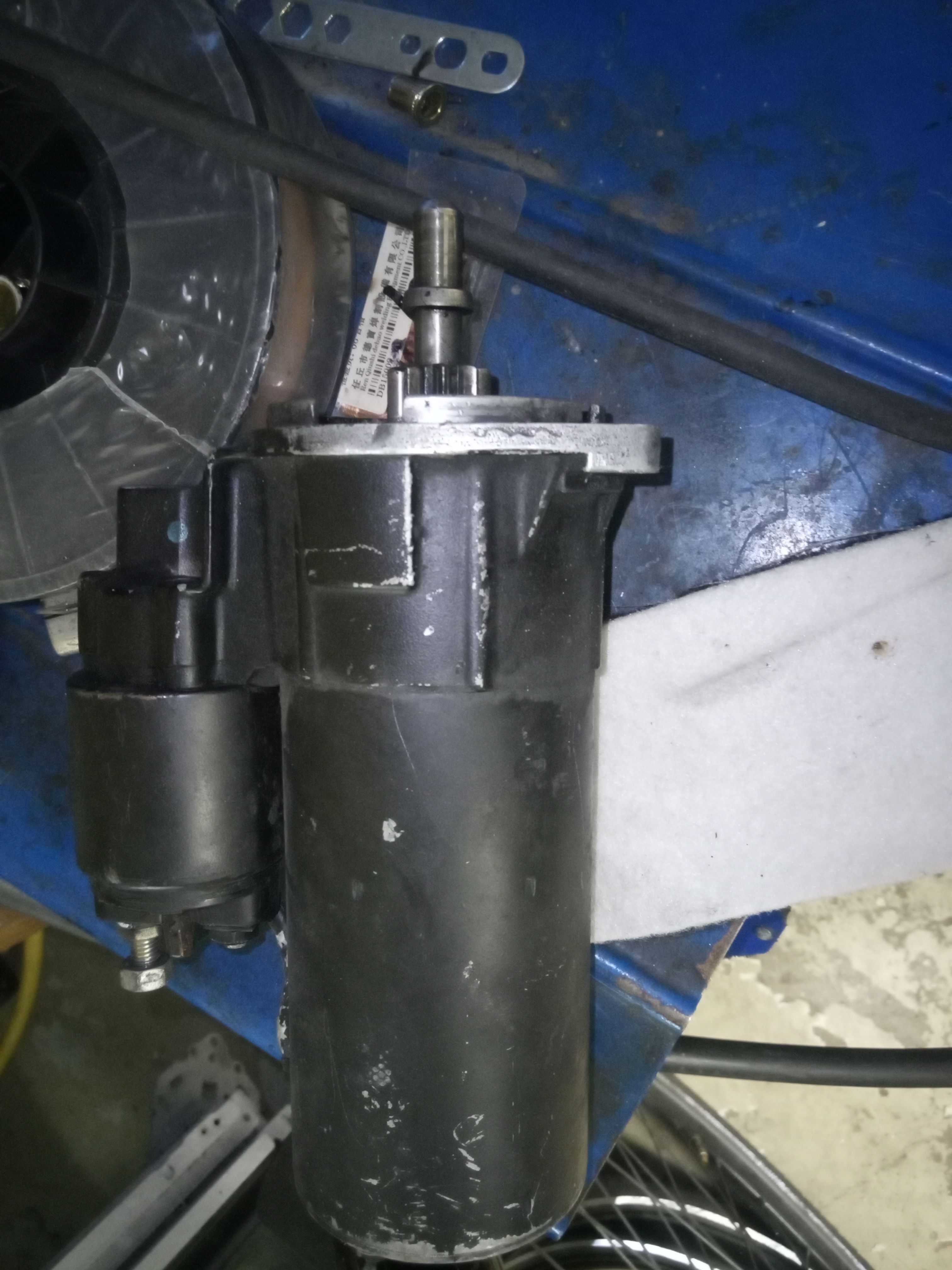

Wenn du dich bis in die Nähe von Heusenstamm durchschlagen kannst.
Ich habe noch einen Anlasser, kann allerdings nicht mehr genau sagen von welcher Motor/Getriebekombi
bulli71
Beiträge: 2090
Registriert: 18.02.2016 09:15
Re: Pannenhilfe gesucht
Beitrag von bulli71 »
Vw 068 911 023L
Steckte bei mir in einem CP Getriebe, das wäre also schon mal richtig. Aber weil ich motormäßig was ganz anderes fahre kann ich nicht sagen ob es der richtige ist.

bulli71 hat geschrieben: 04.07.2020 21:27 Steckte bei mir in einem CP Getriebe, das wäre also schon mal richtig.
Wirklich? Das wäre dann wohl ein Anlasser für ein 091er Getriebe. :wink:
Karsten hat aber ein 002er Getriebe. :stupid:
