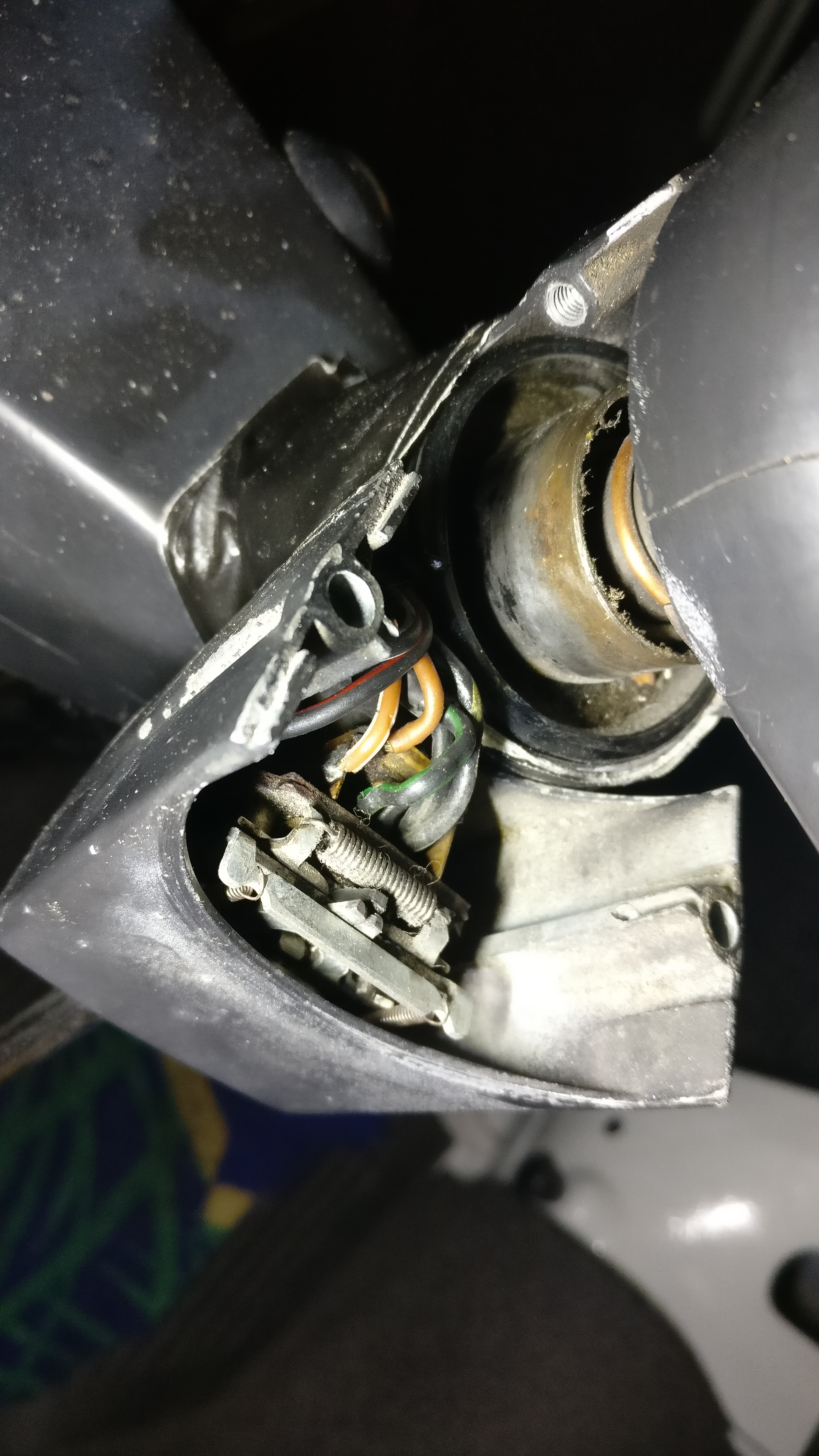

Hallo beisammen,
nachdem ich gerade dabei bin meine Kabelbäume zu erneuern, wollte ich mich auch gleich noch um meinen Blinkerhebel kümmern. Der dreht nämlich durch...
Das heißt er ist frei beweglich um die Lenksäule.
Beim Vergleich von Repros ist mir aufefallen, dass mir Nr 17 fehlt.
Allerdings ist mir dennoch etwas schleierhaft wie das dann an der Lenksäule greifen soll, da ist ja einfach nur Rohr.
Ist dass dann auf Pressfit damit das hebt?? :confused:
Um Hinweise wäre ich Dankbar!

https://forum.bulli.org/viewtopic.php?f ... er#p267053
Bei mir hält das mit Isolierband seit 10 Jahren
Gruß Jan

ah ok also doch Pressfit. Danke dir!
Na dann muss ich nur noch schauen dass ich diese Klammer noch irgendwo her bekomme...

Im neuen Buskurier steht ein Tipp drin, dass Bindedraht an den Klemmstellen aufgelötet werden soll.

Also ich habe 2 Lagen Schrumpfschlauch über den Bügel geschoben. Dann noch die Lenksäule entfetten, da rutscht nixmehr!
Den Bügel habe ich bei Ralf letztens rumliegen sehen. Er hat also sicher was da.
Gruss, Niko

Häufig hat sich auch der Bügel in das Gussgehäuse eingearbeitet.
Ich habe mal bei einem Hebel den Bügel etwas aufgeschweißt um den Hebel wieder zum klemmen zu bewegen...

Hmm das mit dem Schrumpfschlauch über den Bügel gefällt mir, werd ich ausprobieren.
Ralf wäre auch meine erste Anlaufstelle gewesen bei ihm liegt ja immer einiges Rum, aber danke nochmal für eure Tipps

also bei mir hält es auch (trotz Teil Nummer 17) nur mit Isolierband um die Lenksäule.
Das klappt aber seit 7 Jahren.

So hält das bei mir aktuell auch aber ohne Teil 17. :D
