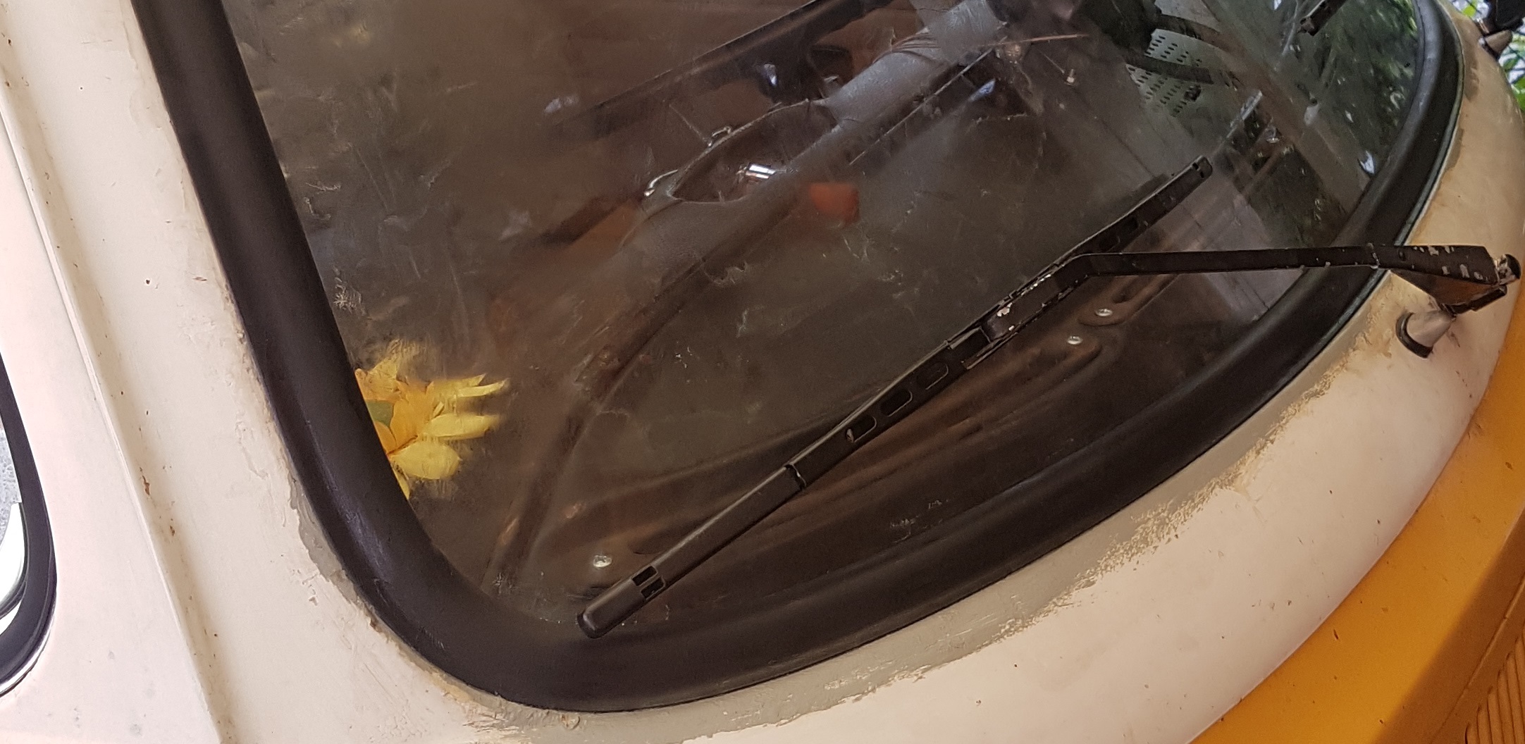

Die ist 7mm länger und das sieht man, stört aber nicht.
Gruß Jan
Achtung Schockbild:
Gruß Jan
Achtung Schockbild:

Super. Vielen Dank.
Das sieht doch ganz gut aus. Vor allem konsequent. So deckt die Dichtung ja tatsächlich alles am Rahmen ab.
Als sollte es so sein
