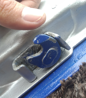

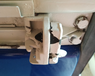

Habe die Tür (mal wieder) eingebaut. An der B Säule sieht das ganze auch gar nicht sooo verkehrt aus. An der C Säule aber absolute Katastrophe.
1.: Die Tür steht viel zu weit ab
2.: Die Tür schwingt immer direkt wieder raus und lässt sich nicht im geschlossenen Zustand arretieren. Der Haken vom Schloss legt sich zwar halbwegs um den Riegel an der Schließplatte, geht aber scheinbar nicht in die "Zu-Stellung".
Weiß jemand Rat?

Der Haken am Schloss lässt sich mit dem Finger ganz einfach um eine Position weiter nach unten drücken (siehe Bilder), federt danach aber direkt wieder hoch.
Laut einem YouTube Video das ich gerade gesehen hab dürfte da überhaupt keine Federung sein, sondern der Haken müsste sich nach ganz unten drücken lassen und in der Position dann auch verweilen :confused:
Haken im "Normalzustand"
Haken entgegen der Federung runter gedrückt
Beiträge: 2094
Registriert: 27.04.2004 12:00
IG T2 Mitgliedsnummer: 354
Wohnort: München
Re: Schiebetür schließt nicht / VW T2b Kasten
Beitrag von Wolfgang T2b *354 » 11.08.2020 21:17
ich hab' noch nicht genau begriffen, was für eine Tür Du hast. Irgendwo in diesem Fred taucht auch ein T2a-Bild auf.
Sollte es so wie bei meinem sein (78er Kombi), dann ist da sehr wohl eine Feder drin, sogar eine recht stramme. Doch wenn Du den Riegel ganz nach unten bis zum Anschlag gedreht hat, rastet er ein und bleibt in dieser Stellung (wenn ich mich richtig erinnere). Er löst sich erst wieder und springt in die Ausgangsstellung zurück, wenn Du den Türgriff betätigst. Ich meine, es wäre prinzipiell dieselbe Konstruktion wie bei allen Türen und der Heckklappe.
Beiträge: 1636
Registriert: 13.04.2009 22:22
Wohnort: Bei Stuttgart
Beitrag von aircooled68 » 11.08.2020 21:33
Da ist bestimmt so viel Dreck drin, dass das nicht mehr verriegelt. Ausbauen und reinigen. Hat zumindest damals bei meinem Heckklappenschloss funktioniert.
Ist das auf dem 2. Bild die letzte Position? Müsste weiter rein gehen. Kann morgen aber nochmal gucken.
Gruß Jan
