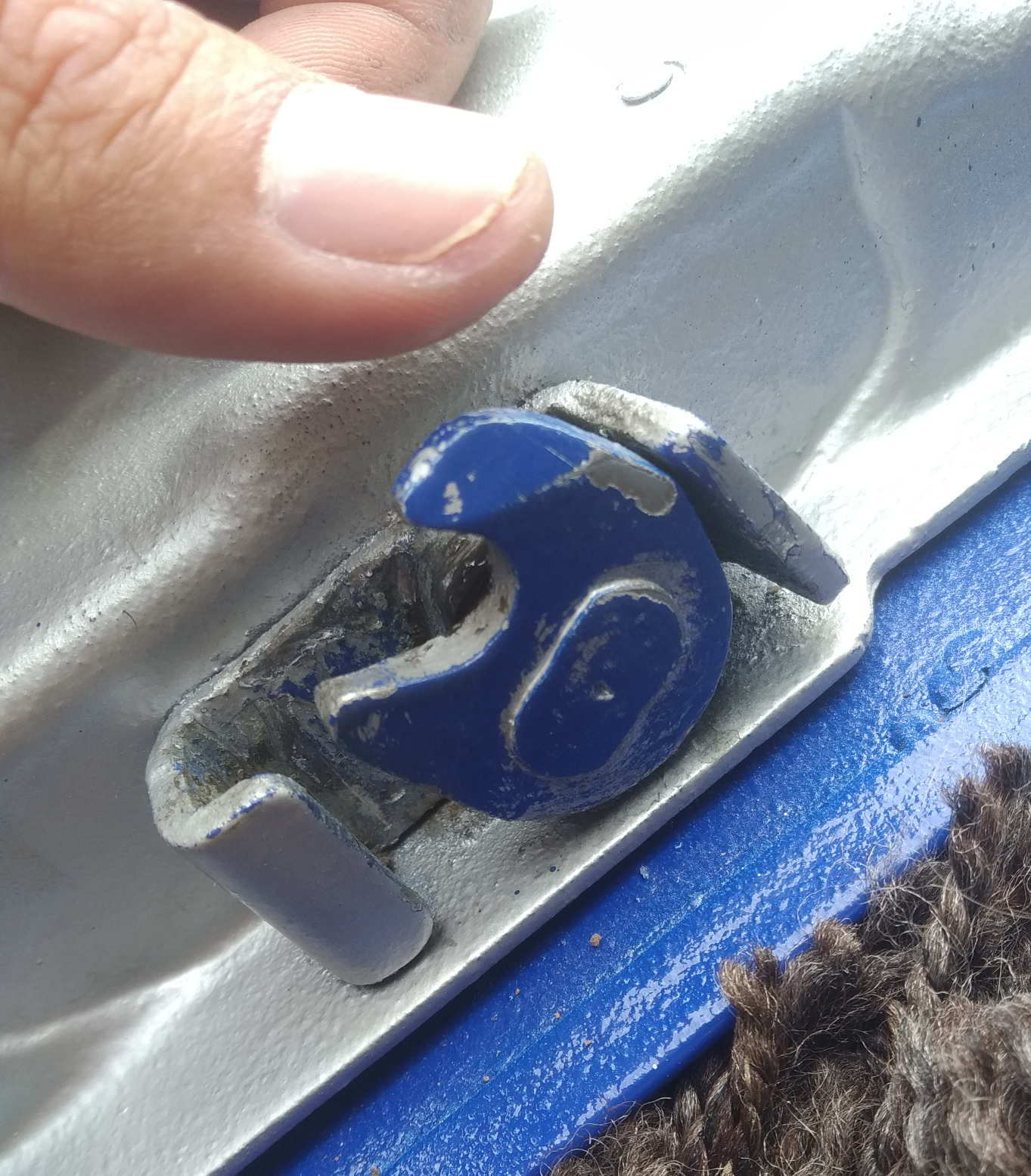

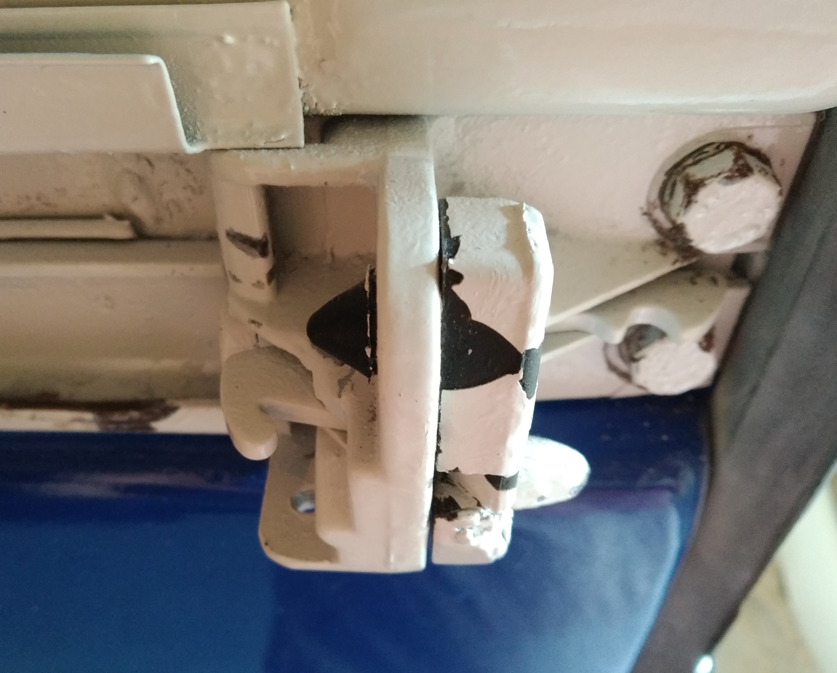

Moin, aktuell ist die Schiebetür noch ausgebaut. Bin aber zumindest inzwischen etwas "schlauer". Das mittlere Scharnier passt jetzt soweit, die Tür lässt sich nun grundsätzlich "randrücken". ABER: Es liegt ein Problem an der C-Säule vor, also an der Stelle Schiebetürschloss (hinten) - Schließplatte. Es scheint so, als würde sich der Haken vom Schloss nicht um die Aufnahme der Schließplatte legen zu wollen. Habe daraufhin das schloss ausgebaut und alles gesäubert/geschmiert. Mit ausgehängter Federstange lässt sich der Schlossriegel in die verschiedenen Positionen drücken, eingebaut mit eingehängter Feder jedoch nicht (siehe Bilder). Ist das normal?

Ich glaube das ist normal. Wenn ich bei meinem Kastenwagen (77er) den Geiff ganz nach unten durchdrücke, dann kann ich den von dir gezeigten Haken ganz einfach bewegen mit den Fingern. Das ist auch die "leise schließen" Funktion. Ich schmeiße die Tür eigentlich nie zu, sondern drücke sie mit der linken Hand ran und gleichzeitig rechts den Griff dann nach ganz unten. Dann kann der Haken die Tür einrasten.

:lol: okay, danke für die Info. Dadurch ist mir dann vermutlich direkt das nächste Problem aufgefallen: wenn ich den Schiebetürgriff nach unten drücke geschieht (zumindest bei ausgebauter Tür) nahezu gar nichts. Erst auf den letzten 2-3 cm kann man sehen, dass die Zugstange geringfügig angesprochen wird, das war's dann aber auch. Ein wirkliches "ziehen" der Stange findet nicht statt. Eingehängt ist die Stange im Schloss aber eigentlich korrekt :confused:
