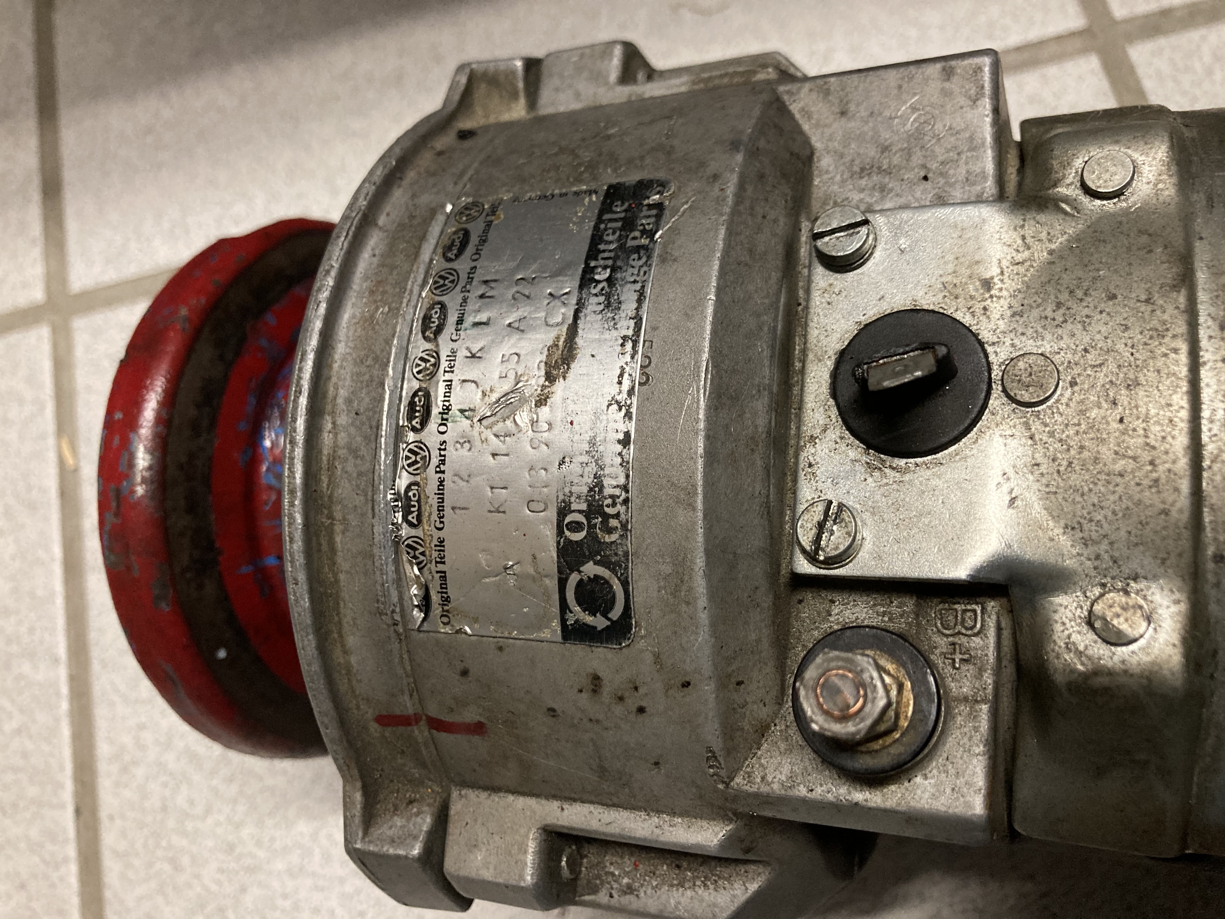

gestern habe ich eine gebrauchte Austauschlichtmaschine, die ich neu gelagert hatte, gegen meine alte getauscht.
Als ich Batterieminus aufsteckte, leuchtete die Ladekontrollleuchte ohne das der Schlüssel steckte. Nach dem Starten ging die Lampe aus. Hab dann wieder zurückgebaut und alles normal. Mit dem Multimeter gemessen hatte ich Werte zwischen B+ und Gehäuse 1,16 Mohm, und D+ und gehäuse 4,06 Kohm. Zwischen D+ und B+ 1,35 Mohm. Mein Plan war, die originale überholen zu lassen, weil Sie keine 14,4 Volt mehr bringt und bei einschalten von Licht und Blinkern in die Knie geht ( 1,5 Volt weniger am Anzeigeinstrument, Zeiger schlägt im Blinkertakt aus).
So wie‘s aussieht muss ich wohl jetzt das Austauschteil überholen lassen. Weiss einer, wass an der defekt ist?
Den Regler kann ich ausschliessen, den hatte ich vor ein paar Monaten schon mal in der anderen Lichtmaschine laufen gehabt.

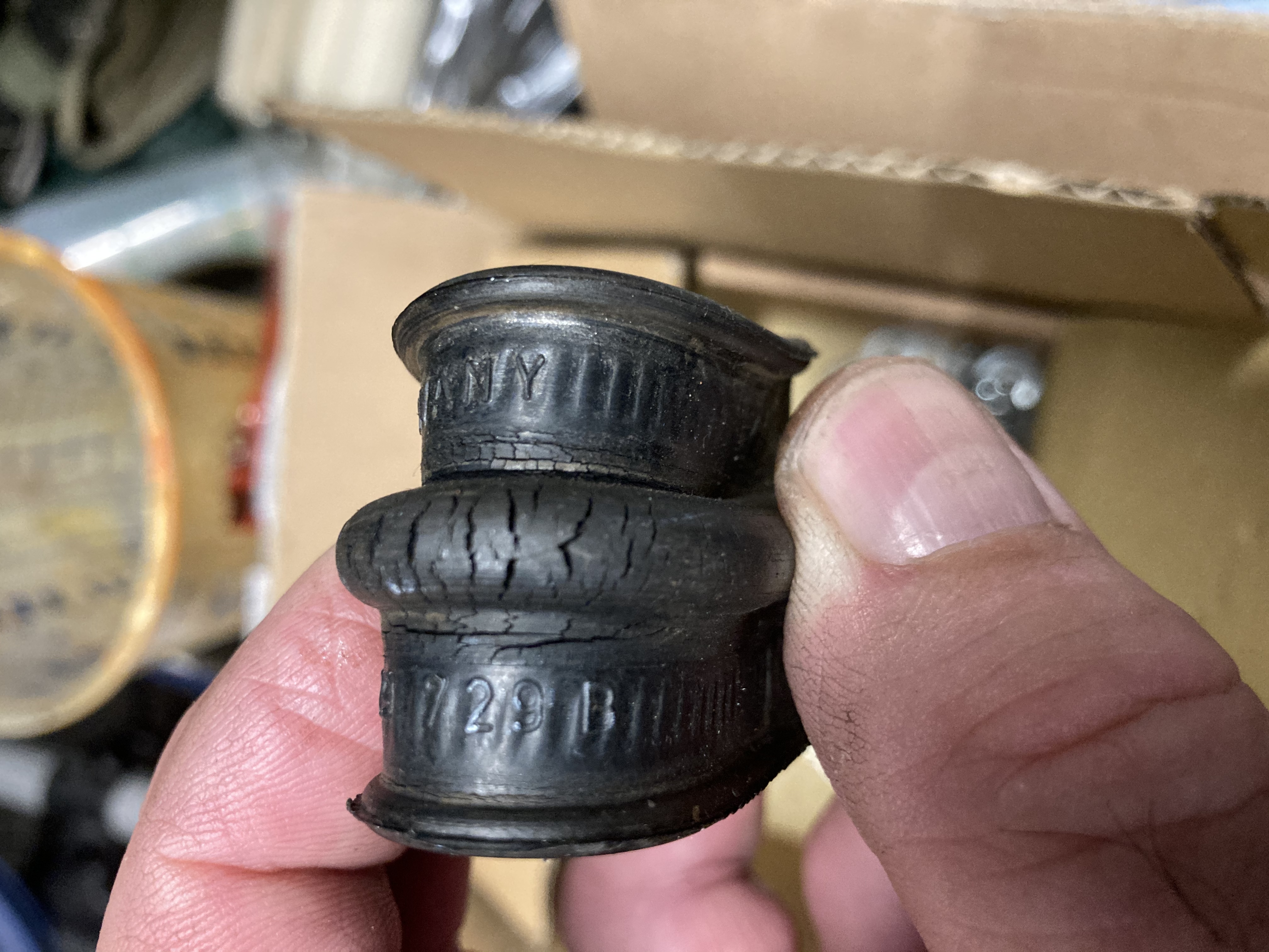

Auf dem einen Foto kann man gut sehen, was passiert, wenn man keine Rundziehenden Schlauchschellen verwendet!

Die Ladekontrolle hängt auf der einen Seite an Klemme 15. Bei nicht eingeschalteter Zündung ist dort das Potential "fast" Masse und beträgt nur wenige Ohm (etwa 10 - 20). Es wirken also die Widerstände vom elektromagnetischen Leerlaufabschaltventil sowie der Heizspirale für die Startautomatik. Die andere Seite der Ladekontrolle bekommt D+ über die Erregerdioden. Ist eine Plusdiode in beide Richtung leitend, also durchgeschlagen, so ist eine der Erregerdiode in Durchlassrichtung und die Batteriespannung liegt somit an D+ an.
Vermutlich ist da eine Plusdiode durchgeschlagen. An D+ sollte eine Spannung zu messen gewesen sein, ansonsten kann ja die Ladekontrolle wohl nicht leuchten.bulliralle hat geschrieben: ↑30.08.2020 09:35 Als ich Batterieminus aufsteckte, leuchtete die Ladekontrollleuchte ohne das der Schlüssel steckte. … Weiss einer, wass an der defekt ist?
Wenn sich in einer Schaltung Halbleiter befinden, ist das rein ohmsche Durchmessen schon etwas tricky (und oftmals nicht aussagekräftig). Zum einen sollte die Messspannung höher als die Durchbruchspannung sein und zum andern sollte man auch einmal die Messspitzen tauschen und die Messwerte vergleichen sowie interpretieren. Wenn das Messgerät auch für Diodenstrecken ausgerüstet ist, sollte man einmal auch in diesem Bereich Messungen durchführen.bulliralle hat geschrieben: ↑30.08.2020 09:35 Mit dem Multimeter gemessen hatte ich Werte zwischen B+ und Gehäuse 1,16 Mohm, und D+ und gehäuse 4,06 Kohm. Zwischen D+ und B+ 1,35 Mohm.
… und immer ein wenig Vaseline verwenden und beidseitig an Schelle sowie Gummi auftragen. Das hilft auch ungemein, selbst bei nicht rundziehenden Schellen.bulliralle hat geschrieben: ↑30.08.2020 09:40 Auf dem einen Foto kann man gut sehen, was passiert, wenn man keine rundziehenden Schlauchschellen verwendet!

Ja, an D+ konnte ich fast die gleiche Spannung messen wie an B+

Ich vermute, man muss die Dioden auslöten, bevor man Sie durchmisst, oder?
- Beiträge: 7833
Re: Ladekontrollleuchte brennt nach Lichtmaschinenwechsel
Etwa 0,5 bis 0,8 V?bulliralle hat geschrieben: ↑30.08.2020 14:31 Ja, an D+ konnte ich fast die gleiche Spannung messen wie an B+
… besser ist das.bulliralle hat geschrieben: ↑30.08.2020 14:35 Ich vermute, man muss die Dioden auslöten, bevor man Sie durchmisst, oder?
https://www.fluke.com/de-de/mehr-erfahr ... von-dioden

Als ich den Minuspol angeschlossen hatte, an B+ knapp 12Volt und an D+ 11,6 Volt. Die Ladekontrollleuchte war auch nicht nur am glimmen sondern voll am leuchten.
Sind dann alle Dioden durch?

Da das LL-Abschaltventil und die Starterdose in der Parallelschaltung zusammen nur etwa 10 Ohm haben, fällt dort ca. 1 V ab.
Somit hat die Lampe nahezu die volle Betriebsspannung und brennt deshalb schon recht hell.
Ich würde sowieso alle 9 Dioden durchmessen.
… kann sicherlich nicht schaden.
Die Plusdioden arbeiten wie ein Rückstromschalter.
Da darf also kein Strom von der Batterie in die Lima zurück fließen.
… und somit für Spannung an D+ sorgen bei Zündung aus!

Das passt ja zu dem, was da von "Fluke" zu lesen ist.bulliralle hat geschrieben: ↑30.08.2020 17:43 Als ich den Minuspol angeschlossen hatte, an B+ knapp 12Volt und an D+ 11,6 Volt.
Ja, die Lampe zieht etwa 0,1 A und besitzt dann einen Widerstand von etwa 120 Ohm.bulliralle hat geschrieben: ↑30.08.2020 17:43 Die Ladekontrollleuchte war auch nicht nur am glimmen sondern voll am leuchten.
Glaub ich nicht wirklich. Es reicht schon aus, wenn eine Plus-Diode einen Schluss hat.
