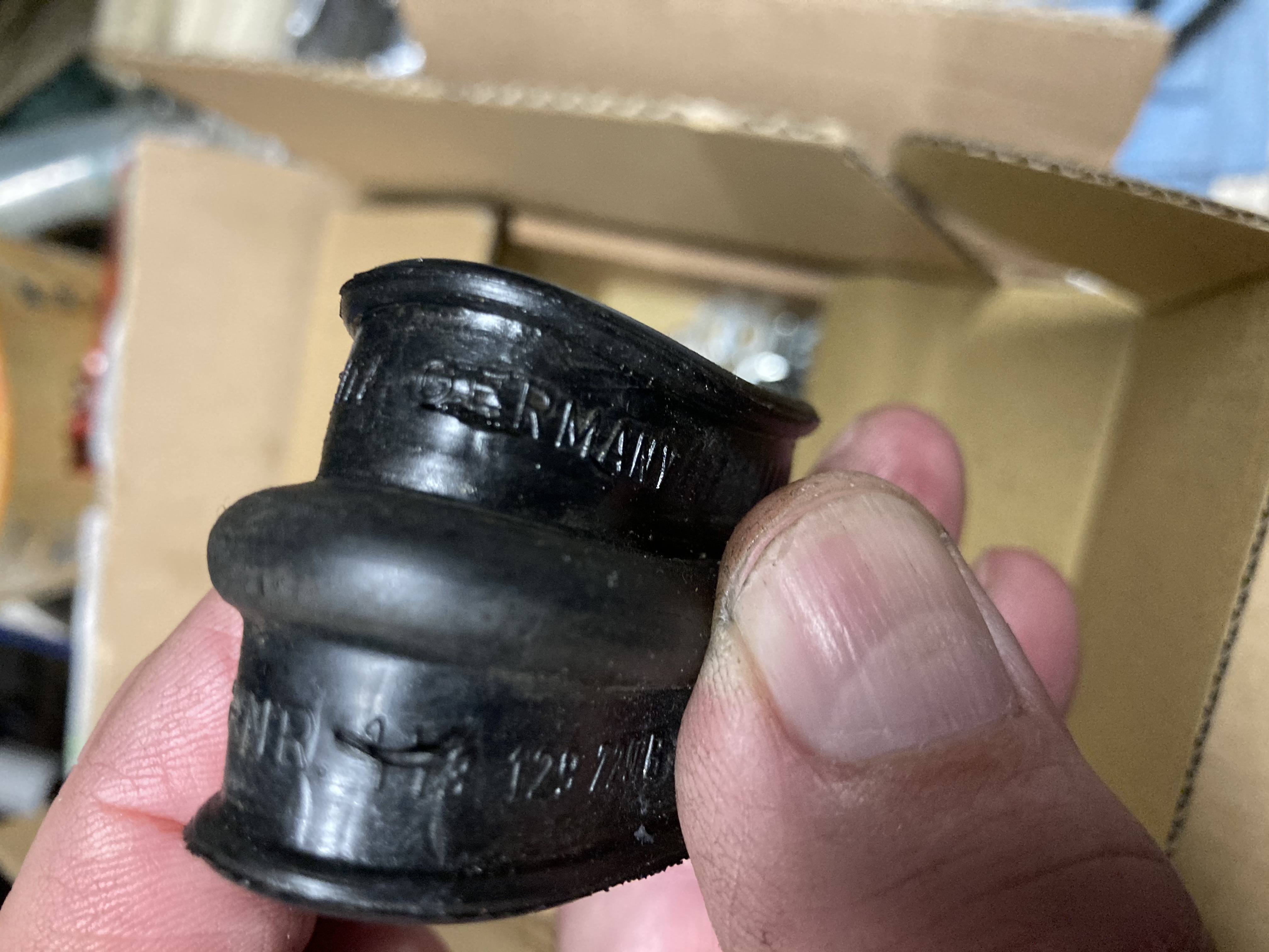

Auf dem einen Foto kann man gut sehen, was passiert, wenn man keine Rundziehenden Schlauchschellen verwendet!

bulliralle hat geschrieben: 30.08.2020 09:40 Auf dem einen Foto kann man gut sehen, was passiert, wenn man keine rundziehenden Schlauchschellen verwendet!
… und immer ein wenig Vaseline verwenden und beidseitig an Schelle sowie Gummi auftragen. Das hilft auch ungemein, selbst bei nicht rundziehenden Schellen. :D
