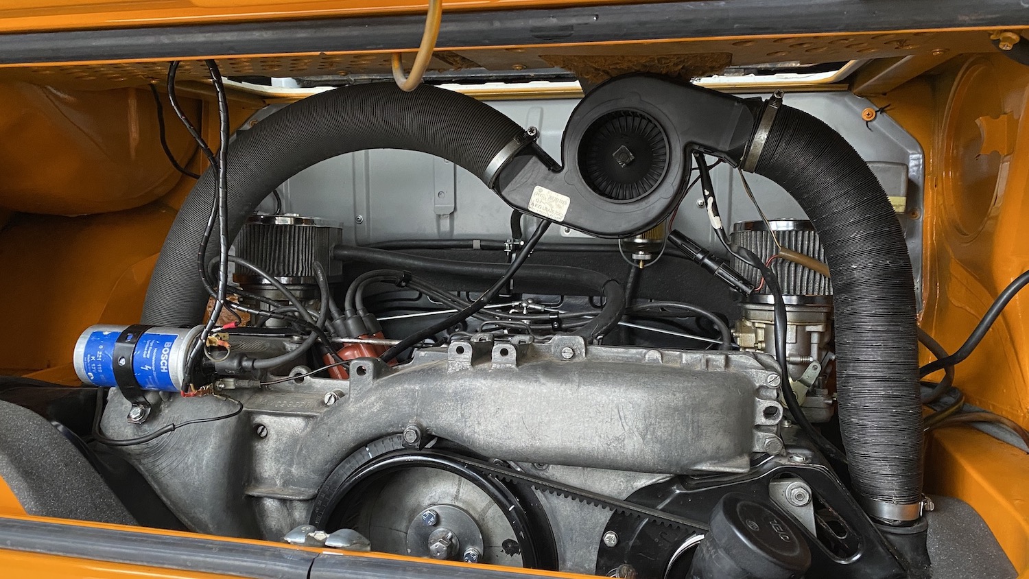

Nun ja, eigentlich ist der Bus technisch tip top und daher kein Grund nervös zu werden, allerdings kommt er aus California, hat einen größeren Motor bekommen und zu allem Übel auch noch Weber Doppelvergaser.
(Original ED 1,8 Liter (L-Jetronic) Umbau 2016 von GE auf CJ 2,0 Liter Weber Doppelvergaser 40 IDF - 70 OD)

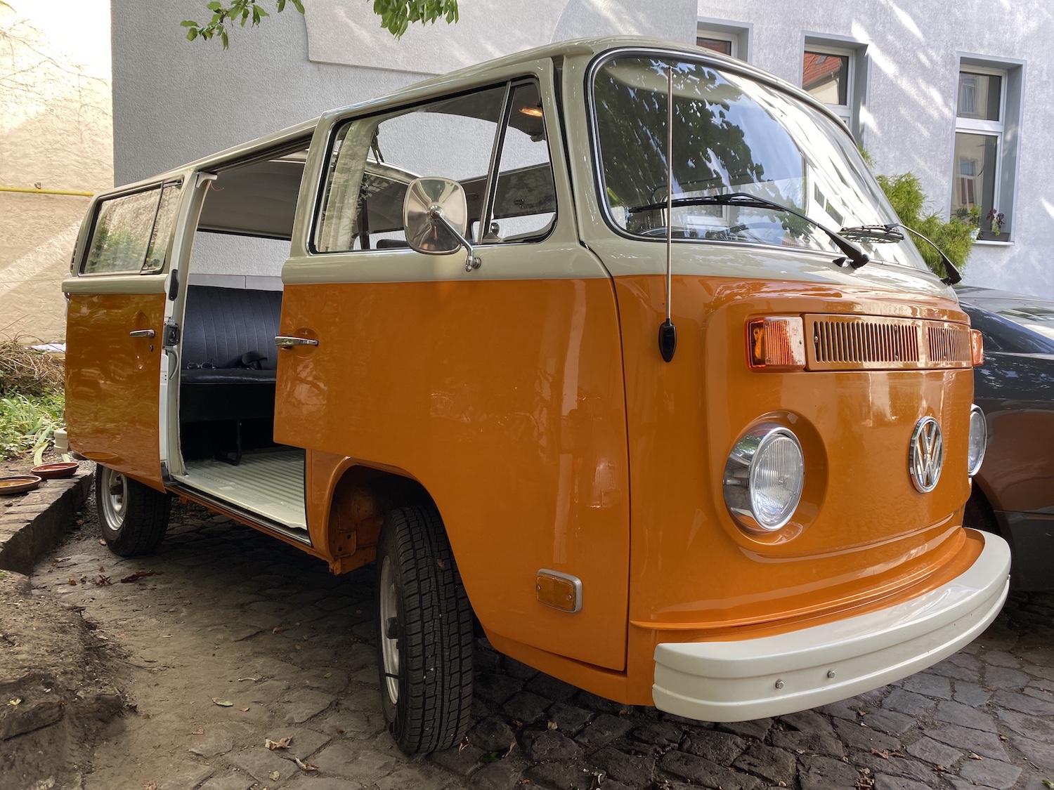

Und so sieht er aus, 7 Sitzer mit Schiebedach:

2. Seit 10.1971 braucht es bei Änderungen am Motor, die das Abgasverhalten beeinflussen, ein Abgasgutachten. Das hat damals nur Öttinger und Sauer und Sohn mit 40Solex gemacht. Für Weber gibt es nix. Gar nix. Wenn der Prüfer das nicht sehen will, hast Du Glück. Und der Prüfer keine Ahnung. Dann sollte er aber auf jeden Fall die Vergaseranlage eintragen. Wenn er dazu nix macht, bleibt dein Bulli leider ohne Betriebserlaubnis und Du kannst dann Probleme bei Kontrollen oder einem Unfall bekommen. Kaskoschutz brauchst Du dann gar nicht mehr bezahlen. Der ist eh weg. Eine Eintragung von einem anderen Bulli bringt Dir nix. Denn diese könnte eine Einzelabnahme gewesen sein. Das steht aber nicht in den Papieren. Alle die sowas noch in den Papieren haben, dürfen sich freuen. Früher ging sowas schon Mal. Obwohl es auch zu dem Zeitpunkt nicht legal war.
Eine Lösung ist, Du fährst ein individuelles Abgasgutachten. Vorher die Bedüsung auf einem Prüfstand anpassen. Gaaanz wichtig. Das geht nicht mit einer Leistungskurve. Die ist ja nur bei Volllast. Der Teillastbereich ist viel wichtiger.
Wenn das gut gemacht ist soll eine Messung reichen. Ca. 1500Euro.
Dann wäre der Vergaserumbau legal.
Die Leistung bekommst Du auch schon mit den Serienvergaser hin. Das sieht keiner. Deine Variante wird jedesmal bei der HU und Kontrollen gesehen.

eine Sache noch wenn Du so hinfährst wie auf dem Foto dann wird es nichts mit dem ersten Mal :(
ohne Radkappen wirds keinen TÜV geben :confused:

... ok, Radkappen sind drauf, hätte nie damit gerechnet, dass das ein KO-Kriterium hätte werden können!
Mit der Vergaseranlage bin ich auch nicht wirklich glücklich, die hat hier im Forum schon die eine oder andere Zeile gefüllt. Leider hat man mir beim Verkaufsgespräch zur Instandsetzung des Motors wissentlich oder unwissentlich ein noch erforderliches Abgasgutachten für um die 1500€ (wo kann ich sowas machen lassen? Dekra?) nicht mit auf den Weg gegeben... Der Bulli hatte beim Kauf einen Weber Registervergaser drauf, der wurde mir jedenfalls als nicht eintragungsfähig beschrieben, weshalb ich dann die Doppelvergaser genommen habe. Der Rückbau auf eine Einspritzanlage erschien mir zu aufwendig zu sein.
Das "Gutachten" mit Leistungs-Diagnose auf der Basis eines "Baumuster Motors" hat mich bis jetzt glauben lassen, dass somit alles glatt geht...
Beschrieben ist ein T2B Motortyp CJ und 125 km/h bei 5760 U/min. Die Leistungsdiagnose beschreibt P-Norm, P-Mot, P-Rad und P-Schlepp Gutachten ist vom 05-10-09.
Als Schlussatz steht da: "Reparaturumbau .... da die originale Verrgaseranlage Typ... nicht mehr erhältlich ist."
Auch wenn´s nicht legal ist, ich hoffe die ASU reicht, ansonsten müsste ich das nochmal von vorne denken und die Sache mit dem Getriebe werde ich dann mal nicht weiter erwähnen...

dein Bus hat vorne Sidemarker, daher gehe ich davon aus das er hinten auch welche hat... wenn die Rot sind, kann das auch Terz geben, wenn der Graukittel einen schlechten Tag hat... https://forum.bulli.org/viewtopic.php?f ... 31#p181387
Ich hoffe er hat einen guten Tag und Du bekommst die Sachen alle Eingetragen... :bier:

Die Radkappen werden nur an der Hinterachse benötigt, da man sich am Splint verletzen könnte. An der Vorderachse und anderen Autos nicht, so hat mich auch ein TÜV Ingenieur vor 28 Jahren bei der Vollabnahme nach Hause geschickt. Dabei habe ich die Radkappen extra unten gelassen damit er die Felgengröße sieht :cry: Damals war eine Vollabnahme schon nach einem Jahr abmelden nötig.
Es fahren einige T2 mit Webern rum, viel Glück! Allerdings hat Andreas mit seinen Ausführungen recht, ohne Abgasgutachten geht nach dem 1.10.71 -eigentlich- nichts. Deshalb wurden so einige 1303 Karossen auf frühe 1302 Fahrgestelle gesetzt um eben dieses Datum zu umgehen. Das hat man schon vor 30 Jahren so gemacht, die Problematik ist nichts Neues, wird nur strenger gehandhabt. Eine Serienvergaseranlage vom CJ wäre für Dich sorgenfreier gewesen, auch im Betrieb.
Vielleicht wäre ein Ansatz gar nichts zu den Webern zu sagen, erst mal die Abnahme zu schaffen und die Vergaser später legalisieren oder umbauen. Da sind die Sidemarker eine super Ablenkung, da hat er erst mal was gefunden hat was aufhält und muss dann beim Rest Gas geben. Selbst schon mehrfach so gemacht. Der Prüfer geilt sich 30 Minuten an Rücklichter ohne E-Prüfzeichen am US-Käfer Cabrio auf, schaut dann gar nicht mehr nach den wesentlichen Sachen und die Rostlaube wird nach weiteren 5 Minuten durchgewunken.
Klebeband mitnehmen und die Sidemarker einfach abkleben wenn es stört.
