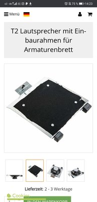

Hat jemand hier mal ein Foto vom Lautsprecher Trägerrahmen samt Lautsprecher. Wie der unter dem Armaturenbrett eingebaut ist? Kein Bock die Schraube an der falschen Stelle in den alten Kunststoff zu drehen.
Ich beziehe mich auf dieses wertige Nachbau Produkt dass es bei bspw. bus-ok gibt. (Ist das so der originalen Einbauweise nachempfunden.. Rahmen mit einer Schraube?)
Danke
Danke

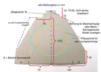

gibt s auch zum selberbauen.
Habe ich hier im Forum gefunden weis leider nicht mehr von wem.
Wenn du sucht kannst das auch Finden
Gruß Jürgen
Gruß Jürgen

Hi Jürgen danke erstmal aber... versteh ich grade nicht.
Ist das eine Anleitung für eine Lautsprecher Box?
Muss man sich eine Lautsprecher Box bauen?
Weil da steht ja in der Beschreibung drin Rahmen zum. Anbringen am Armaturenbrett.
Bin wahrscheinlich falsch gewickelt...

Hallo
das wird das Trägerblech für den Lautsprecher unter dem Armaturenblech.
War auch erst etwas skeptisch passt aber
Gruss Jürgen
Gruss Jürgen

Achso okay! Das heisst das von mir dargestellte Konstrukt kommt in ein Trägerblech!
Und dieses. Kann man wenn nicht vorhanden - selber bauen. Und das ist die Anleitung.
Okay.. Verstanden. Aber wo sitzt dieses Blech. Gibt es. Ein Foto davon?

nein
in das Blech kannst du direkt ein passenden Lautsprecher einbauen.
Dein Teil ist das "Gleiche" nur schon mit Lautsprecher
Montiert wir das Ganze von unter ins Armaturenbrett (wo die Löcher für den Lautsprecher ist.
So hier ist jetzt der Link zu dem Beitrag
https://forum.bulli.org/viewtopic.php?f ... r&start=30
Ich werde am Wochenende mal versuchen ein Bild davon zu machen.
Gruß Jürgen

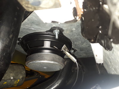

Das Blech kommt unter dein Armaturenbrett. Die 2 Laschen mit dem Gummi drauf nach hinten ausgerichtet, die Lasche mit dem Loch für die Schraube nach vorn.
Von oben ist ein Loch im Armaturenbrett (Blech), die Schraube wird von oben reingedreht.
Der Nachbau sieht so aus, wie das original und auch dessen Befestigung.
Gruß woita
Gruß woita

So hier das Bild
Mann kann zwar nicht viel sehen ging aber nicht besser
Jürgen
Jürgen

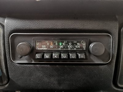

Mittlerweile war der Lautsprecher und das 1976er Frankfurt Radio, wie ich es haben wollte (von Norbert) angekommen.
Ich habe gerade beides eingebaut.
Es läuft gerade wunderbare Musik aus dem Lautsprecher. In total klarer Qualität! Ich bin überglücklich. Das ist das erste Mal dass Musik in diesem Auto spielt seitdem ich es habe.
Vielen Dank euch nochmal!
