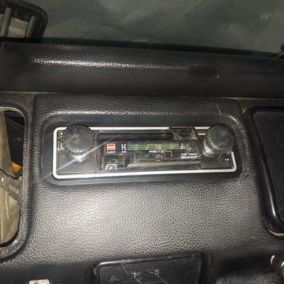

Re: 1977er Westfalia - Welches Radio?
Ist zwar kein Blaupunkt aber auch aus der Zeit
Die Blende ist selber gebaut und angepasst. Dafür aber Stereo
Jürgen
