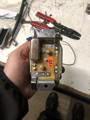

Da Ihr mir so schnell beim Scheibenwischerschalter geholfen habt, hoffe ich das Ihr mir bei der Belegung des Lichtmaschinen Regler ebenfalls helfen könnt.
Der Regler hat leider keine Bezeichnungen an den Klemmen .
Könnt Ihr mir sagen welcher Anschluss welche Bezeichnung hat?
Zu vergeben sind folgende Anschlussbezeichnungen:
B+
61
DF
D+

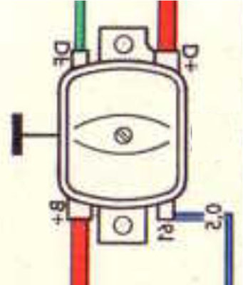

Hallo
aus einem Stromlaufplan aus Badura's Sammlung...
Gespiegelt, damit es genau die Ansicht bekommt wie du dein Regler oben auf dem Foto in der Hand hälst:
Hoffe geholfen zu haben.
Grüsse
Avispa
Grüsse
Avispa

Re: Klemmenbelegung Lichtmaschinenregler
Vielen Dank...das hilft!!!

BTW: Der Regler scheint ein Nachbauteil zu sein, ich sehe da auch keine Variode (ein Germanium-Halbleiterelement), wie es damals schon eigentlich "State of the Art" war.
Die Bosch Regler hatten so etwas.
viewtopic.php?f=7&t=27607&p=267026&hili ... de#p267038
Die Variode ist für eine Temperaturkompensation gedacht, denn bei höheren Temperaturen wird die Ladespannung um einige zehntel V (etwa 0,3 -0,4 V) zurück genommen.
Somit verhinderte man das "Gasen" der Batterie. Bei heutigen geschlossenen noch zwingender notwendig, damit sie ihr Leben nicht zu frühzeitig aushauchen!
Für welche Stromstärke ist die Lima sowie Regler ausgelegt?
Du hast doch wohl nicht etwa die simple Quetschzange verwendet, die man im Hintergrund des Reglers sehen kann.
Dann bitte mit blanken Flachsteckhülsen / Flachsteckern / Ringösen arbeiten und eine vorschriftsmäßige Crimpzange einsetzen, damit das ganze auch nachhaltig wird.
(Benutze bitte einmal die Suche im Forum unter dem Begriff "Crimpzange".)
