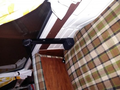

hat jemand schon einen 3-Punkt Automatikgurt in einem Westfalia-Bus mit klappbarer Rücksitz- Schlafbank eingebaut und Erfahrung damit gemacht? Ich würde für mein Kind sonst gern auf der Schiebetürseite einen solchen verbauen. Vielleicht gibt es ja auch ein Foto dazu?!

schau mal eine Seite zurück. Da kannst du den Einbau bei einer Klappbank sehen.
Zum Thema T2a. Bei meiner Lösung ist der Halter entsprechend kürzer und endet über dem Tankstutzen. Die Gurtrolle ist dann über dem Tankstutzen angeordnet.

super, danke! Wenn ich das auf dem Foto richtig erkenne, ist das Gurt-System nicht direkt an der Rückbank, sondern seitlich an der Karosserie angebracht, richtig?!

ja, richtig. Der Gurt ist genau dort montiert, wo der Hersteller es vorgesehen hat.

jetzt darf Enkelkind auch hinten mitfahren...
danke an Bus-Hoehle, passte super, keine halbe Stunde Arbeit :gut:
