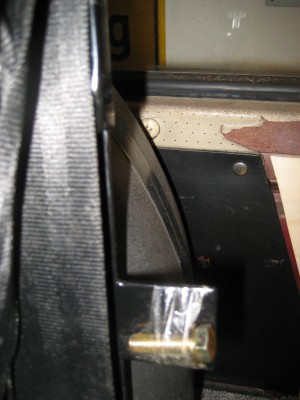

Ich hab heute mal den Gurthalter für hinten links an meinen T2a gehalten und siehe da: Paßt nicht, zumindest nicht in Zusammenspiel mit dem Reserverad mit Hülle. Das Rad ist im Weg, der Halter wäre dahinter platziert. Ist das auch beim T2b so, oder liegt das am Baujahr?
Micha
Re: 3-Punkt-Automatikgurte hintere Sitzbank
MichaT2a hat geschrieben:Ich hab heute mal den Gurthalter für hinten links an meinen T2a gehalten und siehe da: Paßt nicht, zumindest nicht in Zusammenspiel mit dem Reserverad mit Hülle. Das Rad ist im Weg, der Halter wäre dahinter platziert. Ist das auch beim T2b so, oder liegt das am Baujahr?
Micha
nachdem das Rad beim 7und8 Sitzer auch beim b an der gleichen Stelle sitzt, dürfte es bei beiden nicht passen.
Nur beim 9 Sitzer da Ersatz vorne und Beifahrersitzbank :D

Ok, danke. Hätt ja sein können, daß bei späteren Baujahren die Bohrungen versetzt wurden...
Micha
Bus-Hoehle
Beiträge: 857
Registriert: 13.08.2008 12:48
Beitrag von Bus-Hoehle »
Hallo Micha, das Problem gibt es nur beim T2a. Leider ist mir diese Aenderung erst an einem Bulli auf dem Jahrestreffen aufgefallen. Ich habe einen angepassten Halter gebaut. Denn kann ich dir anbieten. Wuerde die den alten Halter kostenfrei austauschen. Melde dich bitte per PN. Gruss, Andreas
