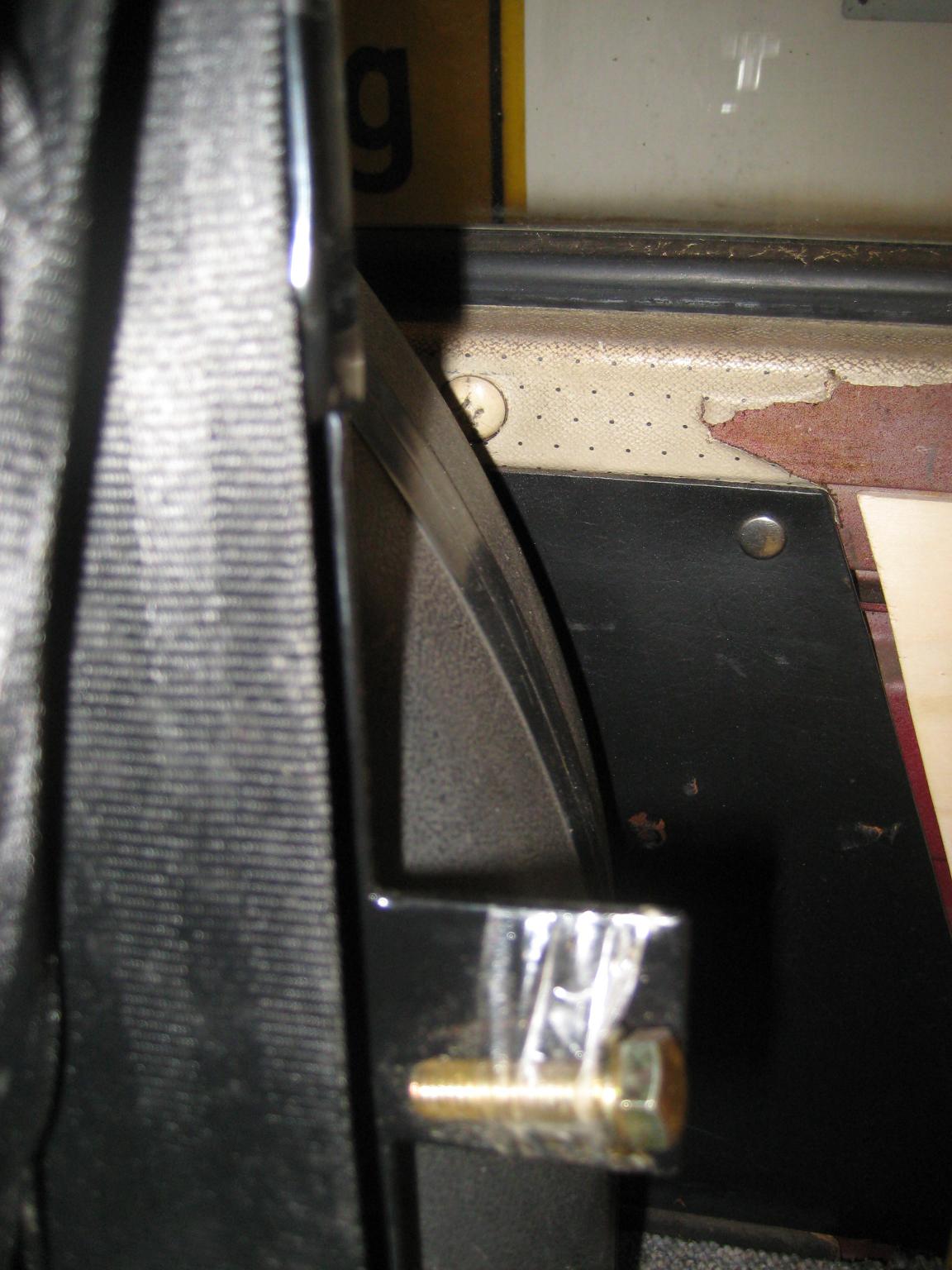

Ich hab heute mal den Gurthalter für hinten links an meinen T2a gehalten und siehe da: Paßt nicht, zumindest nicht in Zusammenspiel mit dem Reserverad mit Hülle. Das Rad ist im Weg, der Halter wäre dahinter platziert. Ist das auch beim T2b so, oder liegt das am Baujahr?

MichaT2a hat geschrieben:Ich hab heute mal den Gurthalter für hinten links an meinen T2a gehalten und siehe da: Paßt nicht, zumindest nicht in Zusammenspiel mit dem Reserverad mit Hülle. Das Rad ist im Weg, der Halter wäre dahinter platziert. Ist das auch beim T2b so, oder liegt das am Baujahr?
Micha
nachdem das Rad beim 7und8 Sitzer auch beim b an der gleichen Stelle sitzt, dürfte es bei beiden nicht passen.
Nur beim 9 Sitzer da Ersatz vorne und Beifahrersitzbank
Re: 3-Punkt-Automatikgurte hintere Sitzbank
Ok, danke. Hätt ja sein können, daß bei späteren Baujahren die Bohrungen versetzt wurden...
Micha

Hallo Micha, das Problem gibt es nur beim T2a. Leider ist mir diese Aenderung erst an einem Bulli auf dem Jahrestreffen aufgefallen. Ich habe einen angepassten Halter gebaut. Denn kann ich dir anbieten. Wuerde die den alten Halter kostenfrei austauschen. Melde dich bitte per PN. Gruss, Andreas

Jetzt mal ernsthaft, das ist ein Stück Flachmaterial wo ein weiteres drangeschweißt ist?
Und dann noch sage und schreibe vier Löcher reingemacht? Und das ganze ohne irgendeine
Bescheinigung für den TüV, nichtmal ein Werkszeugnis des Materials?
Und der Preis ist für ein Stück? Und die Gurtrolle und Schrauben sind nicht dabei?
Und eine Eintragung ist eh fraglich, da muss der Prüfer schon sehr willig sein...
Wenigstens sind die scheinbar pulverbeschichtet.
Frag doch mal bei einem Schlosser, ob der Dir sowas dengeln kann.

Papierschablone gemacht, testweise eingebaut, damit zum Schlosser/Metalbauer um die Ecke:
30 Euro - schwarz angesprüht, eingbaut, TüV hat das noch nie bemängelt...Kinder im Bus - alle happy.
