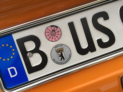

Wie habt ihr eigentlich eure Kennzeichen hinten montiert?
Ich habe hier einen neuen Motordeckel, und bevor ich ihn anbohre wollte ich mir ein paar Gedanken machen wie die Schrauben sitzen sollten. Wie es Original war ist mir Wurst, aber wenn ich das Schild einfach direkt aufs Blech schraube ist der Lack bald hinüber. Gab's da einen Abstandhalter?

) - Edelstahl bling-bling-Träger/Rahmen - Kennzeichen - Edelstahlschrauben - Muttern innen noch mal mit Hohlraumwachs eingepinselt.
Die Löcher waren vorher nicht verrostet und sind auch nach 10 Jahren (bzw 20 Jahren beim Karmann) unauffällig.
So sieht 10 Jahre nach Montage aus inkl. 2 Wüsten und Wintertreiben... Viel Erfolg & Grüße aus Berlin,
Hohlraumwachs um die Löcher gepinselt, Plasteunterlage unsichtbar kleiner als Kennzeichen gegen Klappern und Kratzer (Reste von altem "Ausfahrt freihalten"-Schild o.ä.
