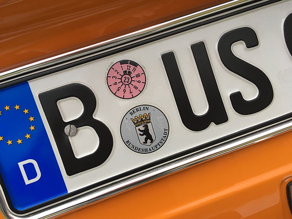

bulli71 hat geschrieben: 23.01.2021 19:08Wie habt ihr eigentlich eure Kennzeichen hinten montiert?
Hohlraumwachs um die Löcher gepinselt, Plasteunterlage unsichtbar kleiner als Kennzeichen gegen Klappern und Kratzer (Reste von altem "Ausfahrt freihalten"-Schild o.ä. :wink: ) - Edelstahl bling-bling-Träger/Rahmen - Kennzeichen - Edelstahlschrauben - Muttern innen noch mal mit Hohlraumwachs eingepinselt.
Die Löcher waren vorher nicht verrostet und sind auch nach 10 Jahren (bzw 20 Jahren beim Karmann) unauffällig.
So sieht 10 Jahre nach Montage aus inkl. 2 Wüsten und Wintertreiben...
Viel Erfolg & Grüße aus Berlin,
