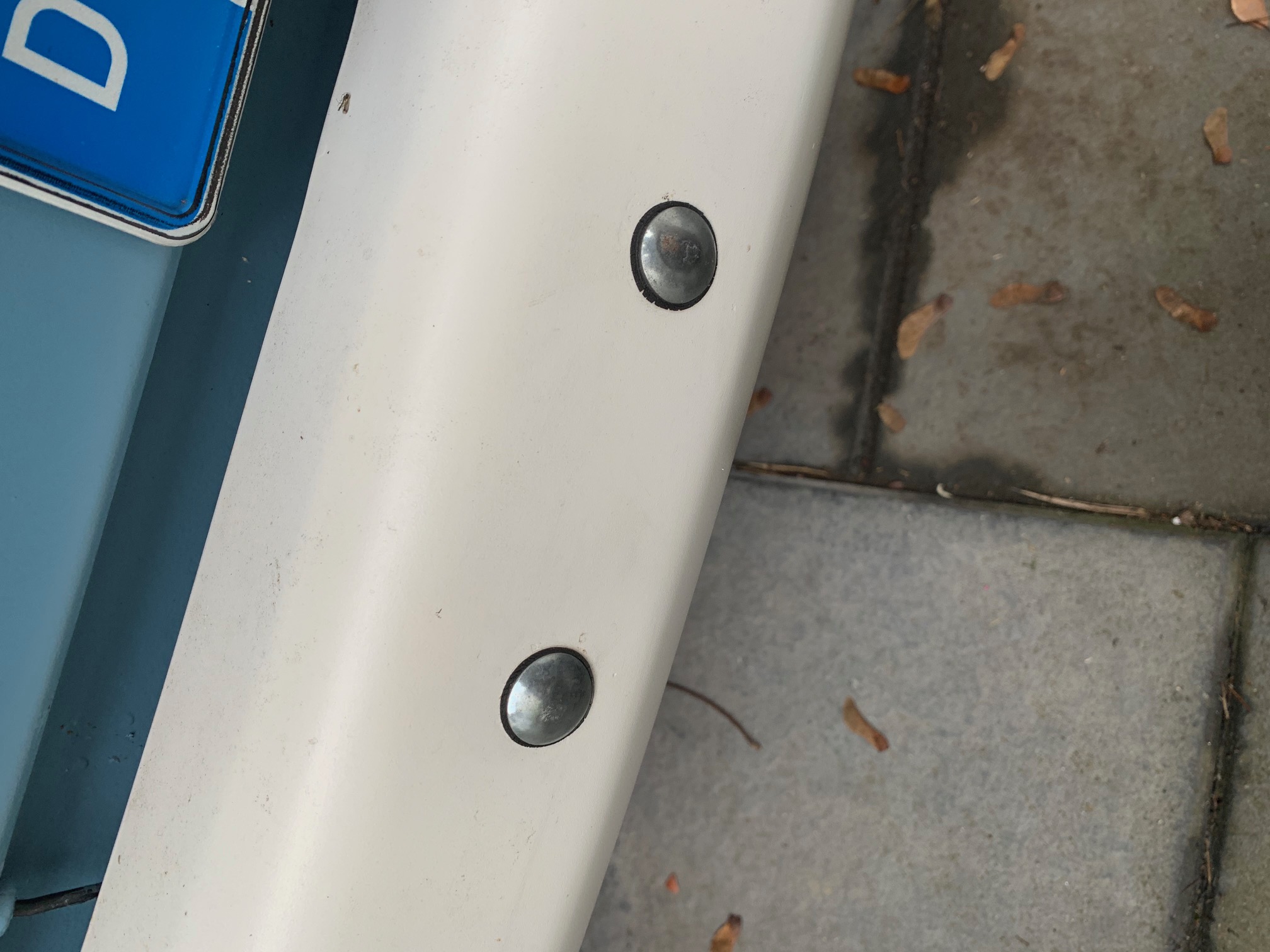

Mal eine ganz banale Frage, habt ihr bei den Verschraubungen der Stoßstangen irgendwas bei den Schlossschrauben untergelegt? Der Lack unter den Schrauben macht das ja nicht schadenfrei mit. (Speziell T2a).
Oder mache ich mir wieder mal zu viele Gedanken?
Hintergrund ist, dass ich die ganze Zeit verschweißte Stoßstangen hatte, und jetzt im Rahmen der Unfallschadenbeseitigung wieder verschrauben werde.

ich habe da nix untergelegt. Vor der Resto war auch nix drunter, was sich anscheinend nicht negativ ausgewirkt hat.
Auch den Keder, welcher zwischen Frontstoßstange und seitlichen Trittbrettern gelegt wird hab ich weggelassen.
Man kann die Stoßstange ja auch hinterher lackieren, wenn schon alles zusammen ist.
Ist wohl eine Frage des persönlichen Qualitätsanspruchs.
Da meine Stoßstange nur gepinselt/gerollt wurde habe ich mir da keine Gedanken gemacht.

Wenn du etwas Mike Sanders drunter schmierst hast du zwar immer noch die Schäden am Lack aber wenigstens keinen Rost mehr..
Läuft bei mir seit 15Jahren

Re: Verschraubung der Stoßstange ohne Rostgefahr
Genau so mach ich das auch.
Ich habe auch noch den Vorteil das der Bus bei mir nicht im Schaufenster seht.
Ich hab beim Käfer mal so eine Über resto gemacht, mit dem Ergebnis, das ich nicht mehr gefahren bin. Das wäre beim Bus extrem schade.
Also mach dir kein Kopf und genieße deinen schönen Bus. (trotz Of Kennzeichen )

Danke für die Antworten, ich schraube das Ding also einfach dran, bißchen Fett, und gut ist...

Habe ich auch so gemacht,
eine Fingerkuppe voll mit Mike Sanders um jede Schraube
und nach dem Festziehen den überflüssigen Schmadder abgewischt.
Ist glaube ich keine Raketenwissenschaft

also ich habe da einfach Sanitär-Dichtgummis aus dem Baumarkt untergelegt. Kosten fast nix, sieht man nur bei genauem Hinschauen und der Lack leidet nicht, wenn man die Schraube festzieht.
Klaus.
Klaus.
Könnte so ja fast original gewesen sein wenn mans nicht weiß.
