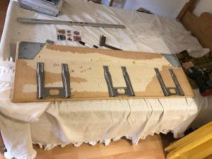

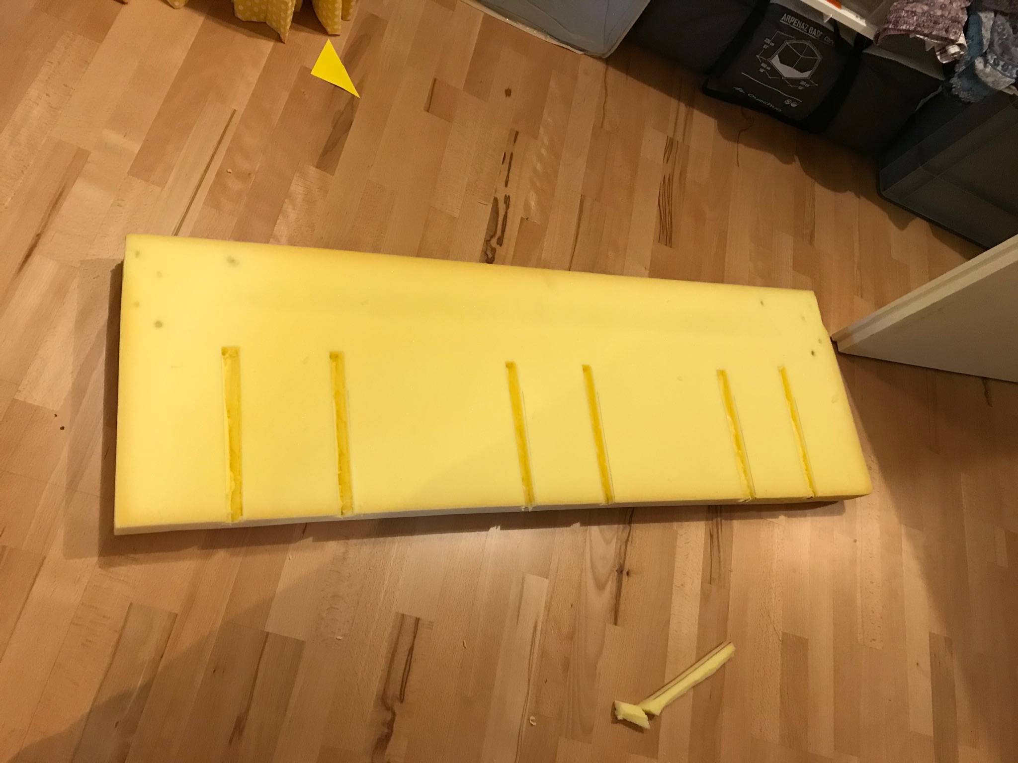

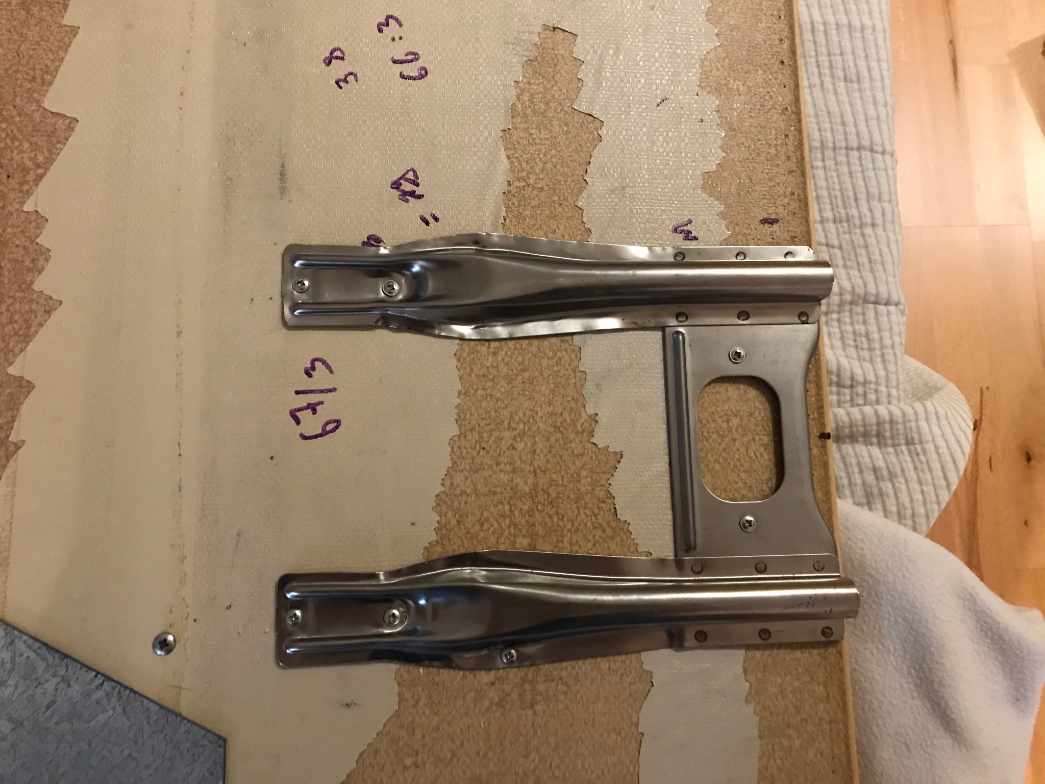

Wenn jemand mit dem Gedanken spielt im T2 b Westy Kopfstützen hinten nachzurüsten: Im Golf 3 und Polo 9N kann man die Kopfstützen samt Einschub Kassette von Hinten nehmen. Die Kassette muss etwas gerade gebogen werden, und kann dann problemlos von Innen auf das Brett der Rücklehne geschraubt werden. Dann noch kurz den Schaumstoff aussparen, beziehen und die Löcher in den Originalbezug schneiden... ein Irre Gefühl 🤪
Viel Spaß dabei.

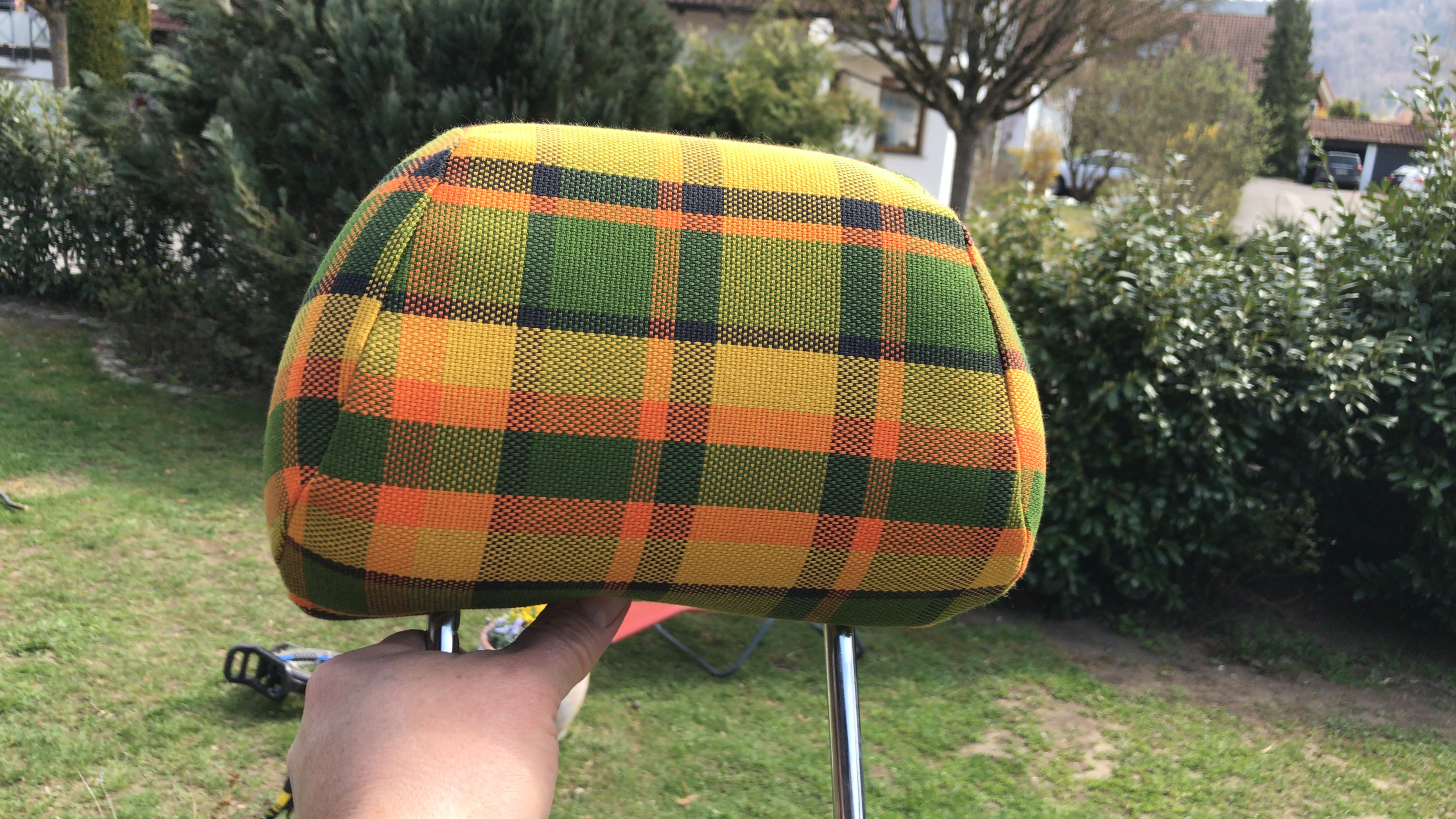

...und hier die erste Westfalia Golf3 Kopfstütze. Danke an meine Frau👍

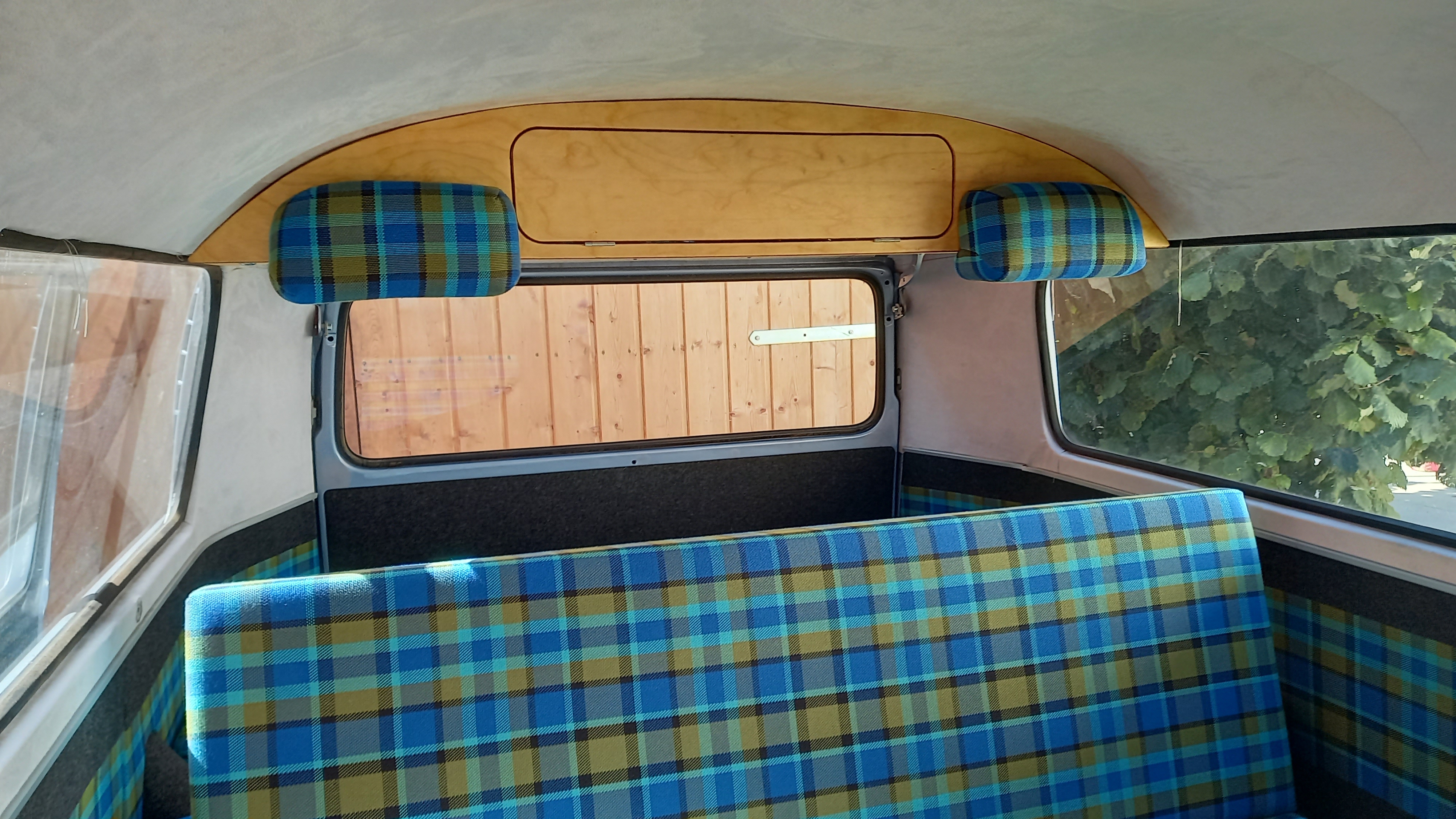

Allerdings frage ich mich wie groß bzw klein die Mitfahrer hier sind, da die Kopfstützen doch nach wie vor sehr niedrig sind. Wenn ich meinen Sohn auf der Rückbank sitzen habe dann müsste die Kopfstütze fast in Höhe des Dachstaukastens sein, und genau dort habe ich deswegen auch eine Polsterung angebracht.
Was nun besser ist, ich weiß es nicht🤔

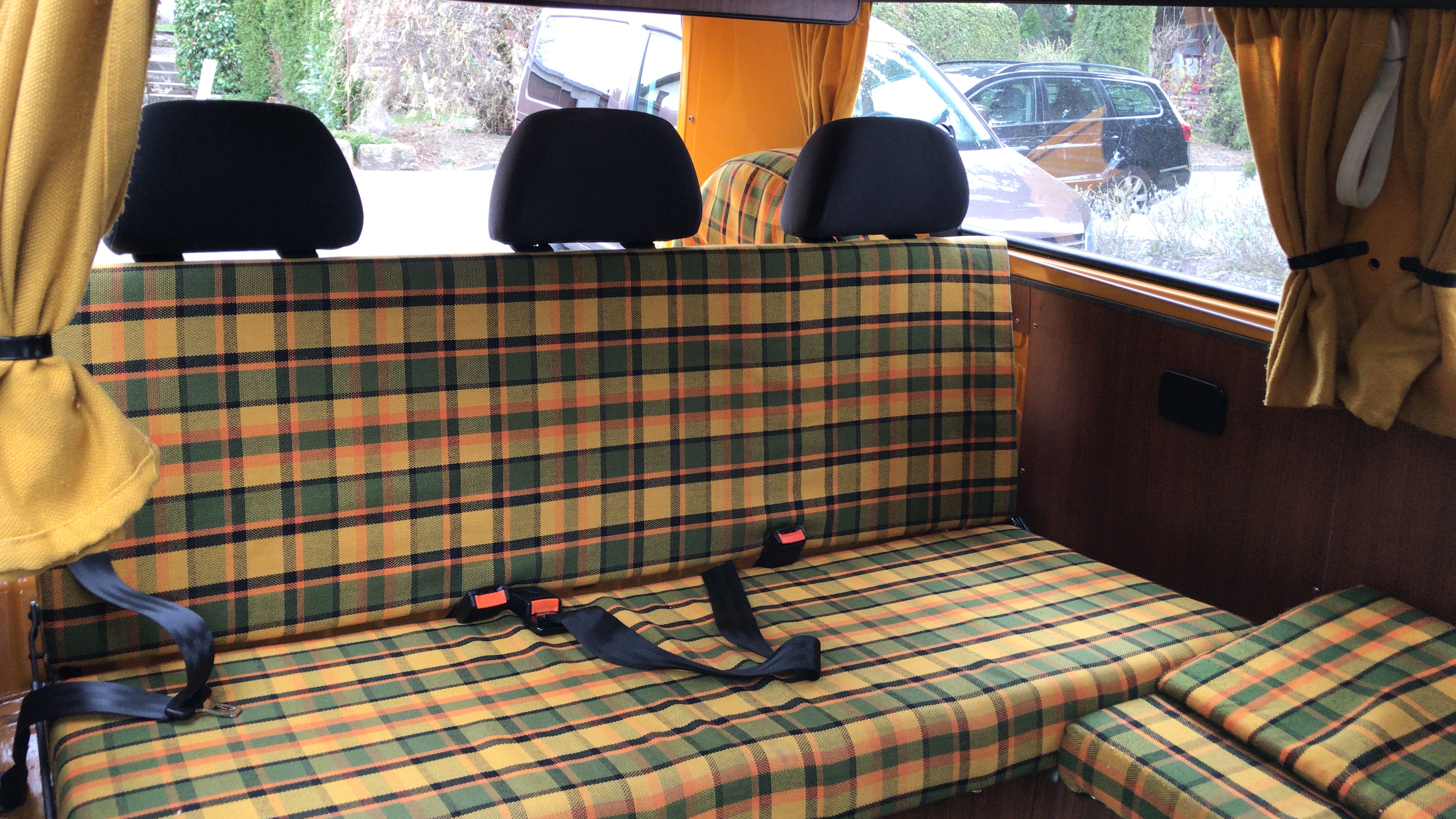

das hängt auch von den Kopfstützen ab. Die vom Polo finde ich auch etwas niedrig, aber die vom T3 kommen ganz ausgezogen auf halbe Höhe vom Dachschrank... da passt das auch halbwegs bei 1,95m Körpergröße.:thumb:
Hier mal halb Ausgezogen...
Olli

Derzeit sieht die Sache bei mir so aus:

hast du Infos zu deiner Halterung?

Hab die Halter von Bus-OK und ne braune T3 Kopfstütze verbaut…
Nachtrag: Hier sieht man das Ganze auch von Hinten…
